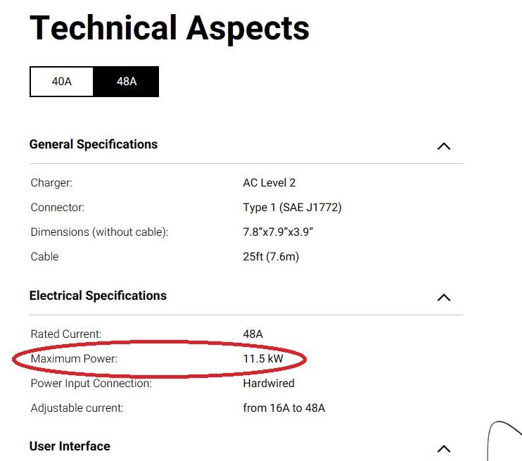

4 hours ago, chek2fire said:
Επειδή θα κάνω την εγκατάσταση του σταθμού φόρτισης στο σπίτι τώρα. O σταθμός βγάζει μεχρι 20kw από τι μου είπε ο ηλεκτρολόγος γιατί ειναι plus. Φαντάζομαι το αυτοκίνητο δεν θα τα χρειαστεί καθώς μέχρι τα 11 πάει, έτσι δεν είναι?
Ο σταθμός χλωμό να βγάζει έως 20KW, οι περισσότεροι είναι 22αρηδες και βγάζουν μέχρι 22, ενώ κάποιοι είναι 11 και βγάζουν έως 11 :)  Plus δεν ξέρω τι σημαίνει. Και φυσικά για να βγάλει 22 θα πρέπει να  έχεις και την ανάλογη παροχή ρεύματος (τριφασική Νο2 τουλάχιστον), αν έχεις μονοφασικό τότε το μέγιστο που μπορεί να δώσει είναι 7.4KW.
Όσο για το αυτοκίνητο περιορίζεται από τον ενσωματωμένο φορτιστή που διαθέτει, αν είναι 11αρης προφανώς και δεν πρόκειται να τραβήξει παραπάνω από 11 ακόμα και αν ο σταθμός φόρτισης μπορεί να δώσει παραπάνω.

αυτός εδώ είναι και συγκεκριμένα ο Pulsar Plus 48A
https://wallbox.com/en_us/wallbox-pulsar-plus
Επεξ/σία από chek2fire
1 hour ago, chek2fire said:
ρε στο manual το διάβασα. 22 ήθελα να πω, αμέσως να με πάρεις από τα μουτρα.
Εγώ πάντως στο συγκεκριμένο link που μας δείχνεις βλέπω πως το μέγιστο που μπορεί να δώσει είναι 11,5KW, και λογικό μια και τόση ισχύ έχουν τα 48A, τώρα που τα είδες τα 22 μόνο εσύ ξέρεις.
ναι δίκιο έχετε. Τώρα που βρήκα χρόνο και το διάβασα ξανά όντος στα 11.5 είναι.

Στις 27/3/2024 στις 10:28 ΜΜ, chek2fire είπε
Σε τριφασικό θα το βάλω. Ο ηλεκτρολόγος θα μου πετάξει καλώδιο που να αντέχει μέχρι 22kw η όπως τα λένε γιατί εγώ του το είπα συν ένα πίνακα με ασφάλειες πρωτού το ρεύμα να πάει στον φορτιστή
και όμως..
στο manual και στα spec του λέει 22kw στο output του σε τριφασικό.
Παράξενο γιατί στο site του λέει 11.5
https://support.wallbox.com/wp-content/uploads/2019/06/IG_Pulsar_plus_multilingual_20190723.pdf
