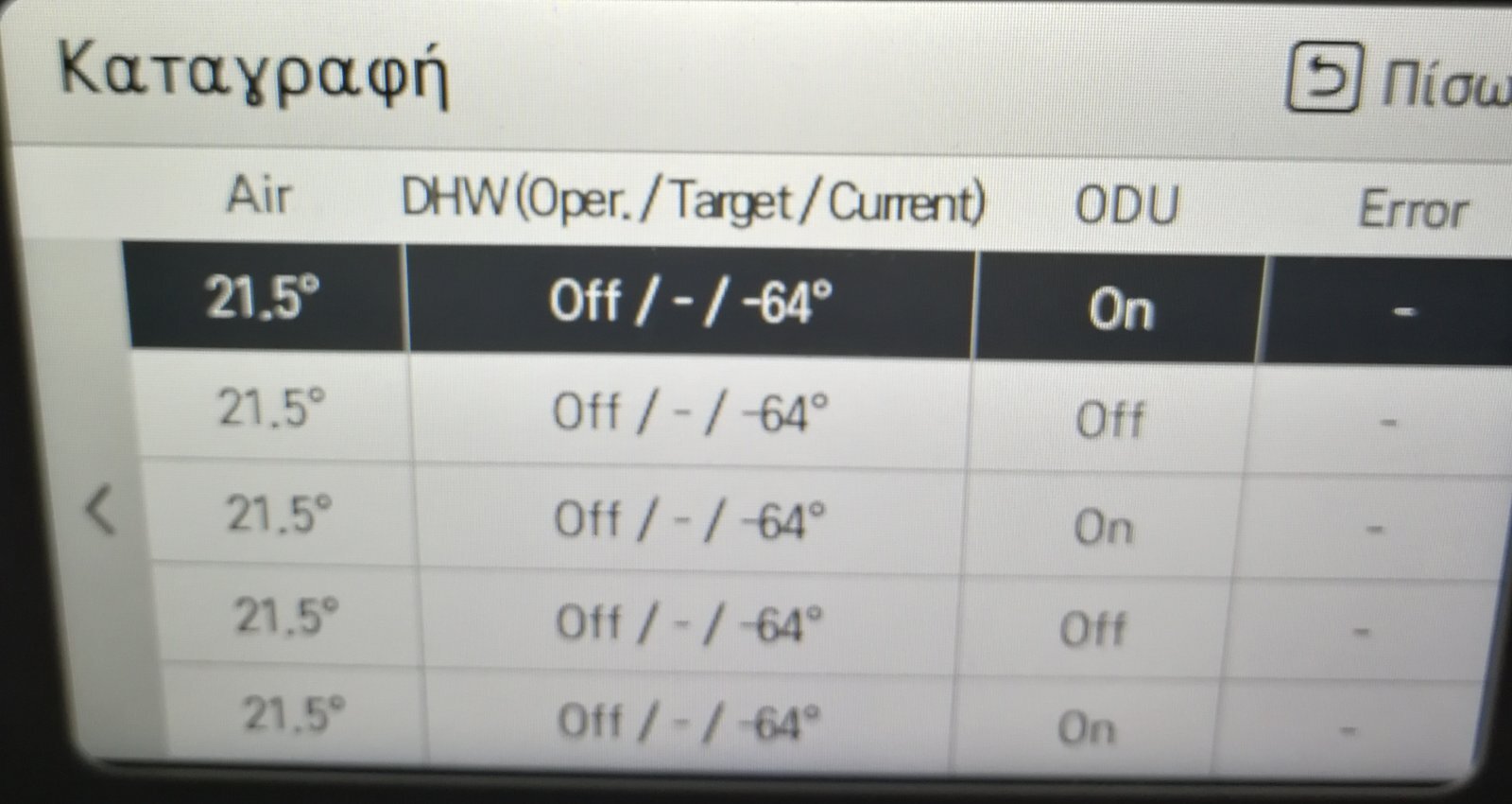

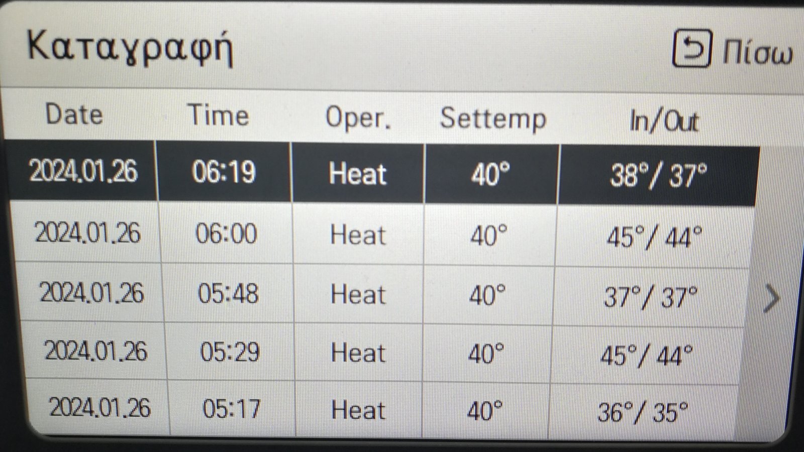

4 ώρες πριν, Insane84 είπε
Ιδού το δικό μου καταγραφικό. Ανοιχτή 10 λεπτά, κλειστή 20 λεπτά...
τρεμω να δω να ανεβασω τα δικα μου.....
25 λεπτά πριν, ALXIOA είπε
19 λεπτά πριν, liakjim είπε
Να μην τα δεις, λάθος θα είναι.
Πότε βλέπετε να την παίρνω στο χέρι?
8 λεπτά πριν, Insane84 είπε
Δε παθαίνει τίποτα. Δε δοκιμάζεις όμως να χαμηλώσεις λίγο θερμοκρασία να μη κάθεται τόσο. Ας δουλεύει λίγο παραπάνω στους 38-37-36...ξέρω γω!!!
