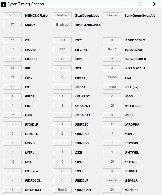

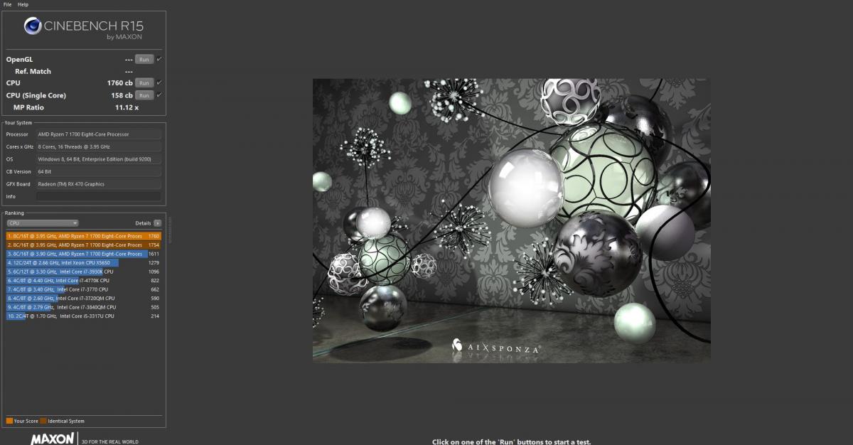

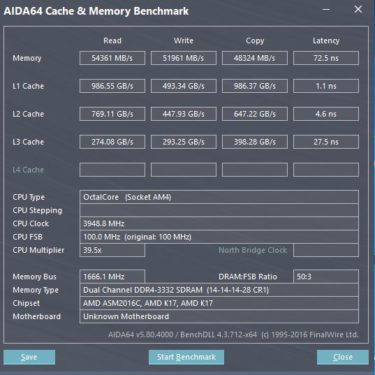

Είμαι για 24/7 στα 3,95 GHZ me 1.32-1.35 v under load.
Μνήμη με 1.4 V έφτασα 3333 14-14-14-28-42 1Τ (είναι τα timings του Spartan μόνο σε 3333 αντί για 3466)
Στα 3466 δεν μπορώ να πάω, μήπως είναι η γνωστή ιστορία με τα MEMORY HOLE, ξέρει κανείς πως το ξεπερνάμε αυτό ή μηπως είναι για παλαιότερα AGESA?

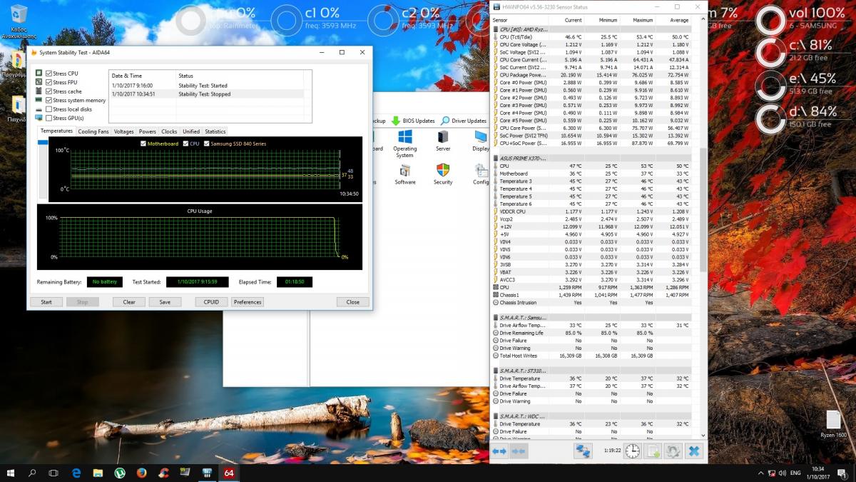

Σε 1600 Asus X370 Pro(bios 0902) και GSkill 16GB GTZB 3200mhz ετρεχα τον cpu στα 3.6 με 1.25 ρευμα manual τις μνημες 3066mhz με 1.35V και stock timings(διχως αλλη ρυθμιση μνημων) soc voltage 1.1 και core boost disable
Σε Aida64 με χαμηλοτερη ταση ο cpu οπως 1.24 1.23 1.21 κρασαρε στα 30-40λεπτα με λογικες θερμοκρασιες νομιζω max 62(δωματιου 27-28) βαθμους....Περνουσε το τεστ με vcore απο 1.25 και πανω
Δοκιμαζω σημερα με ταση 1.21 και βαζω τις μνημες default 2133mhz και τρεχει το τεστ για 78 λεπτα χωρις προβλημα με max θερμοκρασια 53.5 (δωματιου 23-24)
Στη μεγαλυτερη διαρκεια του τεστ ετρεχε συμφωνα με το HWinfo64 με ταση 1.1875(θα ανεβασω φωτο μετα)
Μηπως θελει καποια εξτρα ρυθμιση στις μνημες οπως power down//gear down που ειναι στο auto να γινουν disable?
