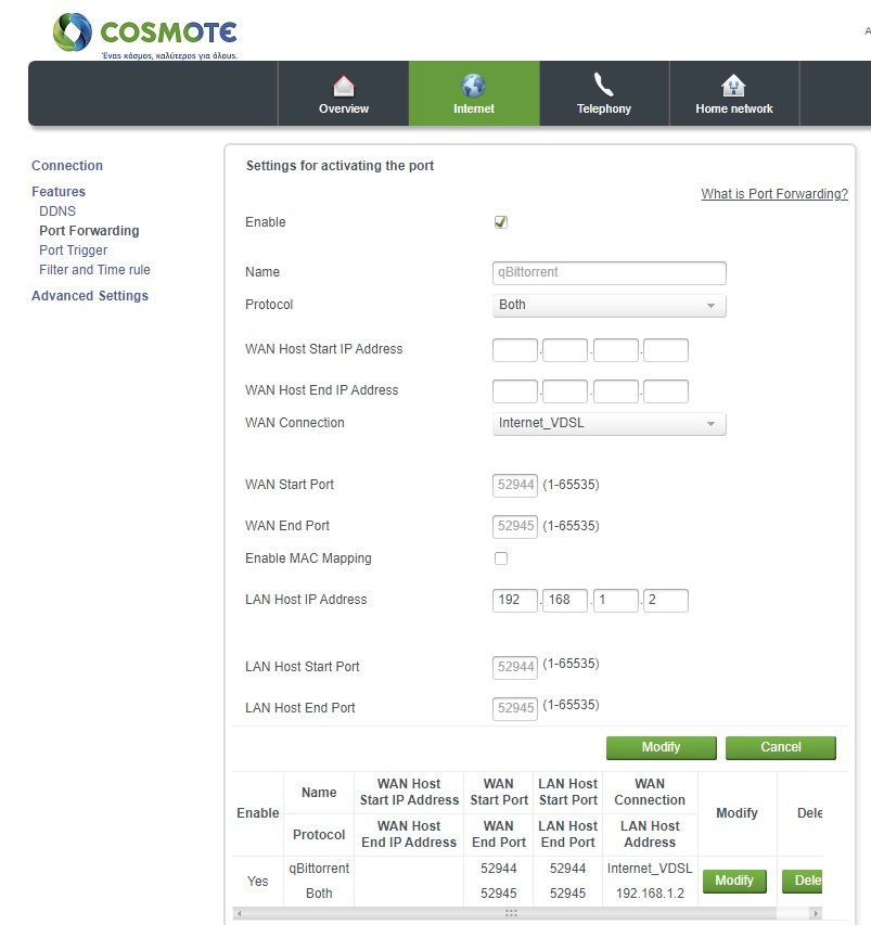

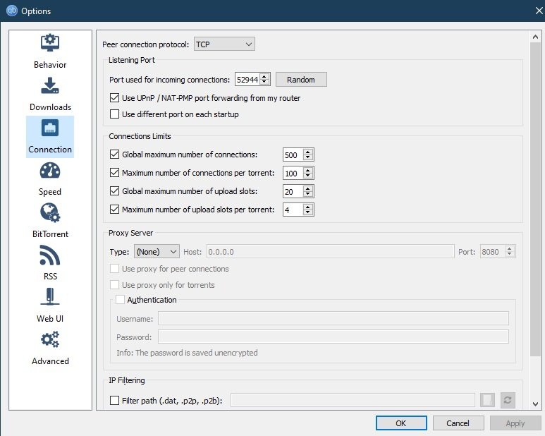

Ρε παιδιά, άλλαξα προχθές πάροχο από nova σε cosmote και δε μπορώ με τίποτα να ρυθμίσω το port forwarding. Το Qbittorent αρνείται πεισματικά να κατεβάσει. (έχω βάλει την ίδια πόρτα κι εκεί)
2 ώρες πριν, infin1tyGR είπε
Μπορείς να δεις στο interface του Speedport αν η WAN IP Address που παίρνει ξεκινάει από 100;
Δεν σε κατάλαβα. Που να κοιτάξω ακριβώς;
