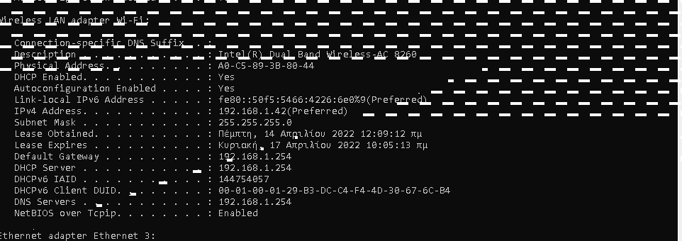

Καλησπέρα σε όλους. Παιδιά ζητάω βοήθεια. Έχω μία κάμερα και θέλω απομακρυσμένα να βλέπω το σπίτι μου. Έχω το router της wind το ΖΤΕ Η288Α κι έχω κάνει portforward την κάμερα μου αλλά όχι σωστά από ότι φαίνεται γιατί δεν μπορώ να δω απομακρυσμένα.

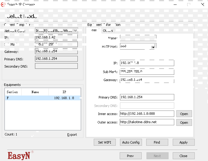

Σας στέλνω scrrenshot να μου πει όποιος ξέρει τι κάνω λάθος. Σας στέλνω του router το portforward ένα ipconfig/all να δείτε τι ip έχω και τις κάμερας μου το πρόγραμμα που μου δείχνει τις ip μου. Όταν μπαίνω από το σπίτι χρησιμοποιώ 192.168.1.8:888 και μπαίνω μια χαρά αλλά απομακρυσμένα δεν μπορώ.

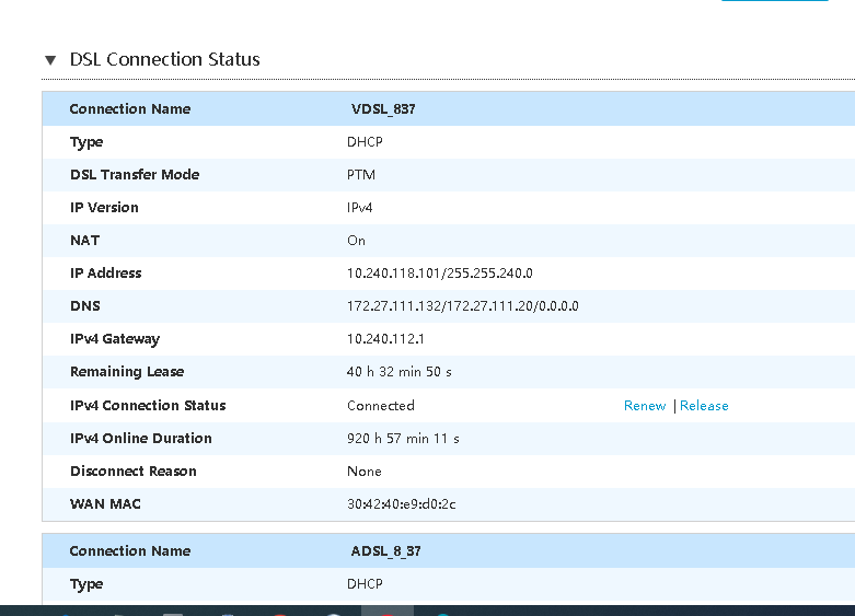

Για αρχή τσέκαρε στο router σου στο Internet > Status > DSL Connection Status αν η IP που έχει πάρει ξεκινάει από 10 ή 100.

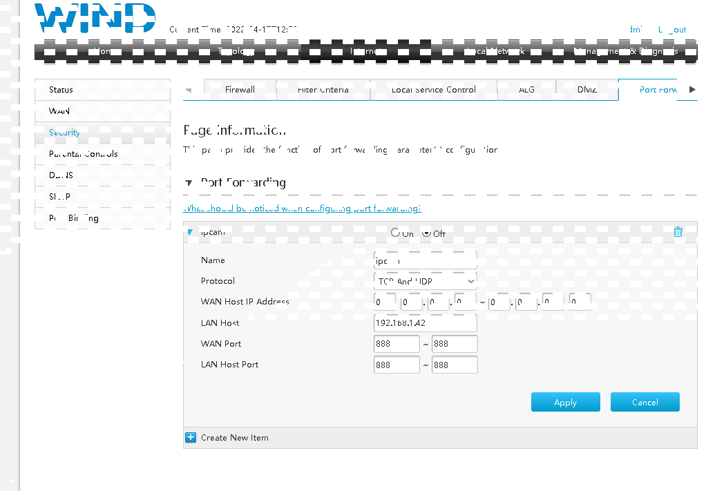

Επίσης, το rule που έχεις φτιάξει από δίπλα του έχει τσεκαρισμένο το «Off» άρα δεν είναι ενεργό. Θα πρέπει φυσικά να το ενεργοποιήσεις. Επίσης, δείχνει σε λάθος διεύθυνση (192.168.1.42 που είναι το PC σου ενώ η κάμερά σου είναι απ΄ό,τι κατάλαβα στο 192.168.1.8)

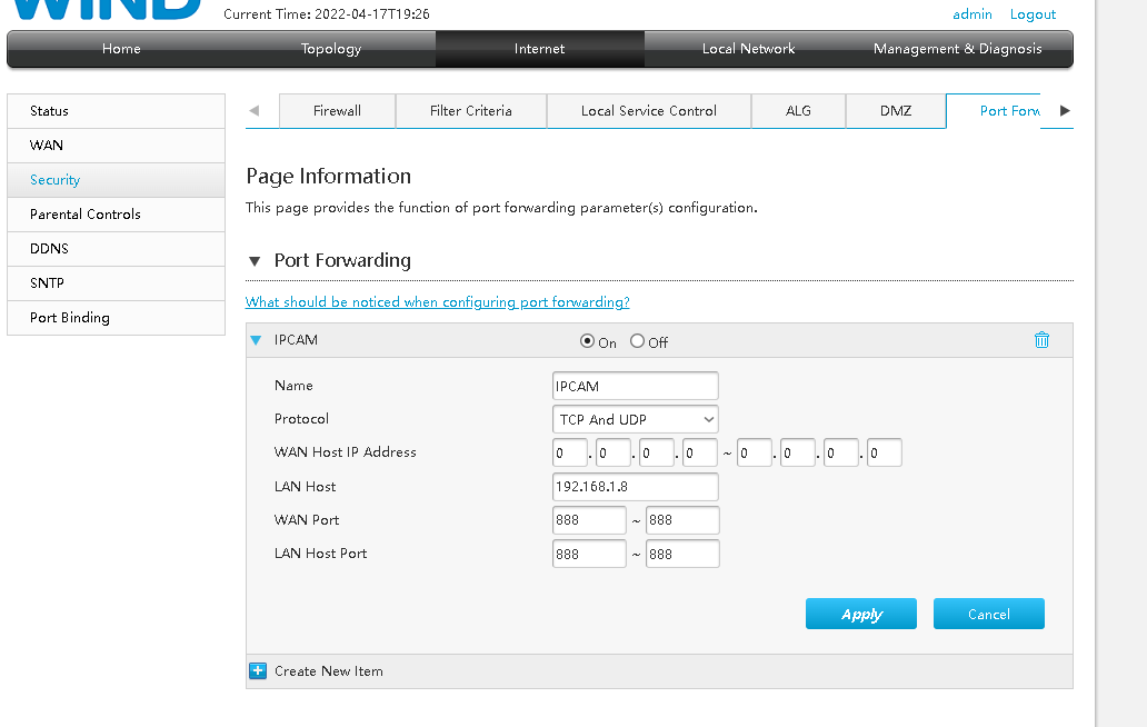

Φίλε μου σε ευχαριστώ για τις οδηγίες. Για κοίτα τώρα τα screenshots που σου στέλνω είναι εντάξει? Το DSL Connection  Status έχει ξεκινάει από 10 .
Στο NOIP τι να βάλω σαν ip target ? Την 192.168.1.8 ή την external ip μου? Ή την εσωτερική ip?

αν βγαινεις με ip 10.x σημαινει οτι εισαι πισω απο cgnat.πρεπει να παρεις τον παροχο να του πεις να σε βγαλει απο cgnat αλλιως δεν θα παιξεις ποτε
Δηλαδή τι να του πω? Βγάλε με από το cgnat? Θα καταλάβει τι του λέω? Πως να του το πω? Το υπόλοιπο σετάρισμα είναι εντάξει?
Αυτό είναι το 837 VLAN, μάλλον για τηλεφωνία, δεν πειράζει να έχει τέτοια IP. Έχει κάπου για το 835 που είναι για το Internet;
Το NoIP θα πρέπει να αντιστοιχεί την external IP σου στο hostname σου (κάτικάτι.ddns.net).
Επίσης, οι δοκιμές για το αν βλέπεις την κάμερα από έξω θα πρέπει να γίνονται με αυτό το hostname και το port 888 και από διαφορετικό δίκτυο (π.χ. μπαίνοντας με data από κινητό στο xxxxxxxx.ddns.net:888).
