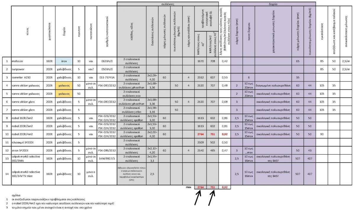

kanesaxo Δημοσ. 7 Ιανουαρίου 2014 Share Δημοσ. 7 Ιανουαρίου 2014 Ορίστε μια έρευνα αγοράς απο συνάδελφο σε άλλο φόρουμ (μηχανικός.τζιάρ) Δεν έχει μέσα τους "ηλιοακμή" αλλά απ'οσο ακούω, είναι πάρα πολύ τίμιοι επίσης. Συνδέστε για να σχολιάσετε Κοινοποίηση σε άλλες σελίδες άλλες επιλογές
naive Δημοσ. 7 Ιανουαρίου 2014 Share Δημοσ. 7 Ιανουαρίου 2014 Ορθή κίνηση η προσπάθεια για συνολική προσέγγιση, αλλά νομίζω ότι είναι αρκετά ελλιπής και χωρίς ιδιαίτερη πρακτική αξία ως προς τη σύγκριση που επιχειρεί η συγκεκριμένη, γιατί: 1. Συγκρίνει πρακτικά μόνο τους συλλέκτες με το λόγο απόδοσης/κόστος αγοράς 2. Όταν έχει ηλιοφάνεια όλη μέρα η περισσότερη απορροφούμενη ενέργεια είναι σε περίσσεια και δε μπορεί να αξιοποιηθεί (προϋποθέτει συνεχή κατανάλωση ώστε το νερό να παραμένει μόνιμα στους 40 βαθμούς.) 3. Κύριο ζητούμενο (και κατά τη γνώμη μου σημαντικότερο από την απόδοση) είναι η διάρκεια ζωής. Αν πχ ο glass χαλάσει στα 10 χρόνια, ο ανοξείδωτος στα 20 και ο χάλκινος στα 30, αμέσως διπλασιάζεται/τριπλασιάζεται αντίστοιχα ο λόγος απόδοσης προς τιμή για τη συνολική απόδοση στη διάρκεια ζωής. 2 Συνδέστε για να σχολιάσετε Κοινοποίηση σε άλλες σελίδες άλλες επιλογές
Manfred Δημοσ. 8 Ιανουαρίου 2014 Share Δημοσ. 8 Ιανουαρίου 2014 Ορίστε μια έρευνα αγοράς απο συνάδελφο σε άλλο φόρουμ (μηχανικός.τζιάρ) ηλιακοι.jpg Δεν έχει μέσα τους "ηλιοακμή" αλλά απ'οσο ακούω, είναι πάρα πολύ τίμιοι επίσης. τα πρότυπα δοκιμάζουν τους ηλιακούς στους 45 βαθμούς κελσίου. Άρα αυτό που γράφεις πρέπει να μας αναφέρεις την πηγη Συνδέστε για να σχολιάσετε Κοινοποίηση σε άλλες σελίδες άλλες επιλογές
kanesaxo Δημοσ. 8 Ιανουαρίου 2014 Share Δημοσ. 8 Ιανουαρίου 2014 Προφανώς απ'τα τχενικά χαρακτηριστικά της εκάστοτε εταιρείας που κατασκευάζει τον Χ ηλιακό. Εάν ξαναδιαβάσεις τα γραφόμενα μου..."Ορίστε μια έρευνα αγοράς απο συνάδελφο". Την παρέθεσα αυτούσια. Για περισσότερες ινφο, στο φόρουμ-πηγή. Συνδέστε για να σχολιάσετε Κοινοποίηση σε άλλες σελίδες άλλες επιλογές
