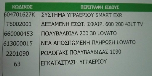

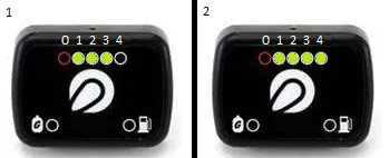

Παιδιά καλημέρα.
Από την Τετάρτη έχω στο αμάξι μου (Getz 1.1)  υγραέριο (Lovato):
Μου παρουσιάζει όμως ένα πρόβλημα σχετικά με το δείκτη του αερίου (τα λαμπάκια).
Όταν παρέλαβα το αμάξι ήταν αναμμένα τα τρία πράσινα λαμπάκια (εικόνα 1) (επίσης μηδένισα το κοντέρ για να μετρήσω κατανάλωση) :
Αυτό κράτησε για 140 χλμ όπου άναψε το 4ο λαμπάκι...(εικόνα 2)
Σε αυτό το σημείο μηδένισα το κοντέρ (για να μετρήσω σε πόσα χιλιόμετρα θα ανάψει το κόκκινο (το 0 στην εικόνα)).
Ξεκίνησα το αμάξι και μετά από 1 χλμ έσβησε το 4ο λαμπάκι!!!
Στο 21ο χλμ ξανάναψε το 4ο λαμπάκι.
Στο 28ο χλμ το 4ο λαμπάκι ξαναέσβησε...Μέχρι το 29ο παραμένει σβηστό, σβήνω τη μηχανή.
Μετά από 2 ώρες βάζω μπρος, το 4ο λαμπάκι άναψε ξανά!
Άρα σίγουρα κάτι δεν πάει καλά με το μετρητή του αερίου, τι λέτε;
(αύριο θα πάρω και τον εγκαταστάτη τηλέφωνο)

1 ώρα πριν, panosssss είπε
Παιδιά καλημέρα.
Κάνε 2-3 γεμίσματα υγραεριου άστο να αδειάσει εντελως και πήγαινε να στο διορθωσει μέσω του Η/Υ ο εγκαταστάτης . Αλλα μη δίνεις τοσο βάση στα λαμπάκια . Πάντα θα έχεις απόκλιση . Μέτρησε με το μερικό χιλιομετρήτη και υπολόγισε κατανάλωση . λτ/ διανυθέντα χιλιόμετρα * 100 , για να βγάλεις τη κατανάλωση.
