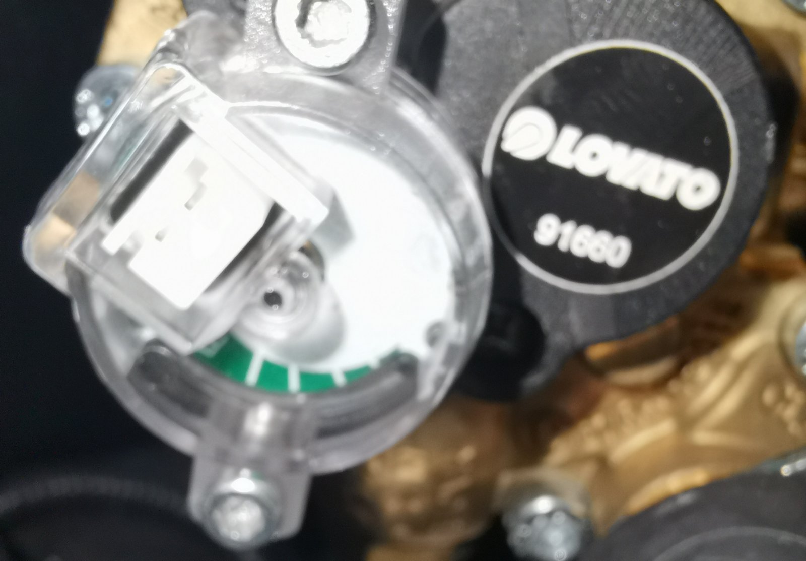

LLLEFTERIS Δημοσ. 10 Νοεμβρίου 2022 Δημοσ. 10 Νοεμβρίου 2022 Βρε παιδια να ρωτησω κατι οταν αλλαξα μπουκαλα και πολυβαλβιδα μου εβαλαν σαν αυτη της φωτογραφιας αλλα το οργανακι που εχει τον δεικτη το εχουν βαλει αναποδα παιζει ρολο; Εχω το εξης κουφο προβλημα που μαλλον το εχω γραψει ξανα. Αν γεμισω παει η βελονα στο τερμα μεσα στο καντραν (ειναι εργοστασιακο) μετα αφου κανω χιλιομετρα πεφτει σιγα σιγα και οταν παει στην μεση η σχεδον στην μεση η βελονα παει τερμα πανω λες και γεμισα υγραεριο. Μετα παλι πεφτει σιγα σιγα με τα χιλιομετρα αλλα δεν προλαβαινει να φτασει ουτε κατα διανοια στα κοκκινα μενω απο υγραεριο. Αν ομως δεν γεμισω και βαλω 15 20 25 λιτρα απο τα 43 που παιρνει τοτε παει η βελονα πχ στην μεση κατεβαινει κανονικα παει κοκκινα αναβει λαμπακι και μετα μενω.
meletis11 Δημοσ. 11 Νοεμβρίου 2022 Δημοσ. 11 Νοεμβρίου 2022 Χαιρετε. Στον τεχνικο για ελεγχο πιθανον σφαλμα του μετρητου.
vaggooss Δημοσ. 11 Νοεμβρίου 2022 Δημοσ. 11 Νοεμβρίου 2022 1 ώρα πριν, meletis11 είπε Χαιρετε. Στον τεχνικο για ελεγχο πιθανον σφαλμα του μετρητου. Αποτι θυμάμαι δεν υπάρχει κάτι που να δείχνει αξιόπιστα Και σε εμένα κατά προσέγγιση δειχνει
meletis11 Δημοσ. 11 Νοεμβρίου 2022 Δημοσ. 11 Νοεμβρίου 2022 Σε πολλα δεν ειναι ορθη η ενδειξη, ωστοσο στην περιπτωση αυτη ειναι πολυ ανακριβες οπως γραφει. Πιο πιθανη αιτια μετρητης ή καλωδιωση.
