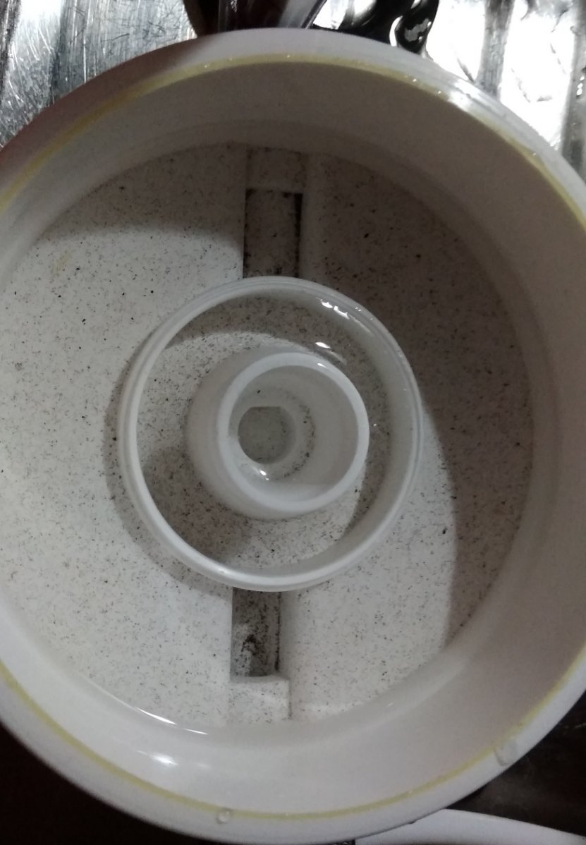

Γνωρίζει κανείς αν αυτή είναι φυσιολογική εικόνα της φιλτροθήκης;;...κατά την αλλαγή του φίλτρου. Είναι η πρώτη φορά που αλλάζω το φίλτρο μετά από χρήση ενός χρόνου

Κομματάκια άνθρακα είναι? Βλέπω ότι έχει κομμάτια και στην υποδοχή του νερού που φέρνει στο ποτήρι σου. Δεν νομίζω να είναι λογικό. Πιο φίλτρο έχεις?
Λογικά άνθρακας είναι. Το pentair cbr 2-10.
Πάντως στο νερό δεν βγαίνουν🤔 🙄...είχα βάλει λίγο βαμβάκι σε ένα σουρωτήρι και δεν έδειξε κάτι
Εμένα με κάνει εντύπωση που τα βλέπω στην υποδοχή που στέλνει το καθαρό νερό στο ποτήρι.
Είπα μήπως είναι από την αρχή όταν έβαλες να δουλέψει το φίλτρο να βγήκαν μερικά κομμάτια και να έμειναν εκεί αλλά στην υποδοχή δεν θα έπρεπε να είχε.
Εκτός και αν όπως το κουνησες για να βγάλεις το φίλτρο τότε τα έβγαλε. Πρώτη φορά σε συμβαίνει? Έχεις ξανά αλλάξει φίλτρο?

Πρώτη φορά το αλλάζω. Δεν ξέρω τι να πω, ότι το κούνησα, το κούνησα...και τι να τα έβγαλε αυτά εκείνη τη στιγμή και να κάθισαν κάτω;
Το θέμα είναι ότι από την αρχή είχα θέματα δλδ...αρχικά είχα βάλει φίλτρο της atlas filtri και μετά από χρήση λίγων ωρών είχα ανοίξει την φιλτροθήκη και μου άφηνε τέτοια σωματίδια στον πάτο (όχι σε τέτοιο βαθμό όπως τώρα). Είχα  αλλάξει 2 φίλτρα της atlas filtri και μου έκανε το ίδιο θέμα.
Μόνο όταν έβαλα το pentair ήταν καλά και γι'αυτό το κράτησα. Αλλά εκτός από την αρχή, που το άνοιξα για να το τσεκάρω ...σε διάστημα ενός χρόνου δεν το'χα ξανανοίξει.
Να πάρεις ένα τηλ στην εταιρεία που το πήρες και να το αναφέρεις. Μήπως φταίει ότι το φίλτρο έφτασε γρήγορα σε κορεσμό?μπορεί γι'αυτό να λένε είτε να φτάσεις τα λίτρα που πρέπει για να το αλλάξεις είτε στο χρόνο ή στο εξαμηνο γιατί μπορεί αν περάσει ο καιρός να υπάρχουν τέτοια θέματα. . Μήπως πέρασε  ο χρόνος που έπρεπε να αλλαχτεί το φίλτρο και άρχισε να διαλύει ο άνθρακας? Δεν ξέρω να ρωτήσεις από εκεί που το πήρες . Αλλιώς είναι αστοχία υλικού δεν εξηγείται αλλιως

Μια χαρά είναι μην ανησυχείς τα περισσότερα φίλτρα απελευθερώνουν λίγο άνθρακα κατά την πρώτη χρήση. Τo άφησες να τρέξει αρκετά όταν το είχες βάλει; Και γενικά η pentair είναι από τις καλύτερες εταιρίες στον κόσμο δύσκολα να έχει θέμα το φίλτρο.

Μα δεν είναι στην αρχή το φίλτρο από ότι κατάλαβα. Είναι στο έτος επάνω στην αλλαγή. Αν ήταν από την αρχή ο άνθρακας εκεί, αυτά τα μαυρακια που είναι τώρα στην είσοδο που φεύγει το νερό θα είχαν φύγει από την βρυση..

Το κατάλαβα γιαυτό και ρωτάω το παιδί αν το είχε αφήσει να τρέξει αρκετά κατά την πρώτη χρήση.
1 λεπτό πριν, Geoka1982 είπε
Και το ότι είναι στην έξοδο του φίλτρου δεν λέει κάτι λογικά η σκόνη έχει κολλήσει επάνω στην συσκευή και δεν φεύγει. με την ροή
