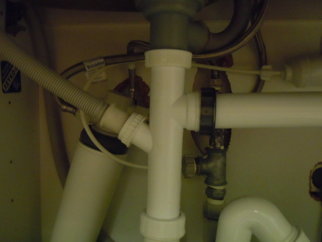

Επειδή δεν έχω τι να κάνω, το έβγαλα και φωτογραφία

Δεν θέλει τρύπα το κάτω πάγκου, δες την φωτογραφία που έβαλα. Ούτε ειδική βρύση θέλει. Μια κεφαλή είναι και ένα φυσίγγιο με τη θήκη του που μπαίνει στην παροχή του κρύου και καταλήγει στην  βρύση σου. Με άλλα λόγια όλο σου το κρύο είναι φιλτραρισμένο ενώ το ζεστό καθόλου. Στον χρόνο δεν αντέχει τίποτα και όλα θέλουν αλλαγή φυσιγγίου 1-2 φορές το χρόνο.
