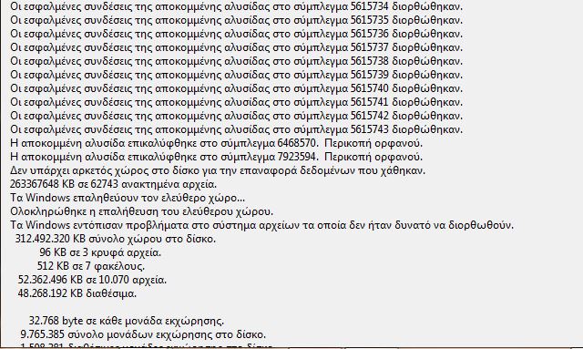

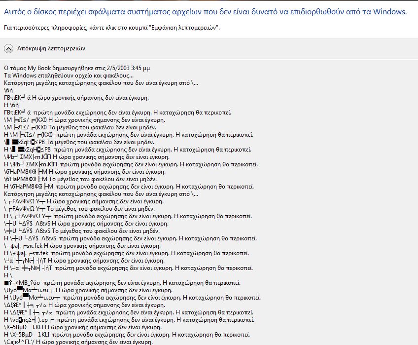

Καλησπέρα.
Ένας συνάδελφος έχει τον wdbook 320gb και για καποιο λογο που δεν γνωριζει ολοι οι φακελοι του και τα αρχεια δείχνουν μηδενικη χωριτικότητα και έγιναν όλα τα αρχεια μετανομασία σε ιερογλυφικους χαρακτήρες κ.α.
Υπάρχει περίπτωση να βοηθήσετε εάν γίνεται να ανακτήσουμε τα αρχεία διορθώνοντάς τα ή πάει καταστράφηκαν και δεν υπάρχει σωτηρία??
Ανέβασα και δύο φωτό που δείχνουν τα αποτελέσματα του check disk των windows.
Διάβασα ορισμένα προγράμματα που αναφέρετε εδώ αλλά δεν ξέρω αν κάνουν για το συγκεκριμένο θέμα και φοβάμαι μην κάνω χειρότερη ζημιά ..
Ευχαριστώ εκ'των προτέρων
Δοκιμάστε κάποιο πρόγραμμα ανάκτησης αρχείων, πχ Active File Recovery.
Λογικά ο δίσκος είναι παλιός και εκτός εγγύησης (συνήθως 2ετής), συνεπώς για ακόμη καλύτερα βγάλτε τον σκληρό από την θήκη (πράγμα που θα ακύρωνε εγγύηση) και συνέστε τον εσωτερικά (υπάρχει βέβαια και μια περίπτωση η πλεκέτα του να είναι τέτοια που να μην μπορεί να συνδεθεί εσωτερικά, οπότε στην ουσία δεν είναι ένας κοινός 2.5άρης σκληρός μέσα σε θήκη).
