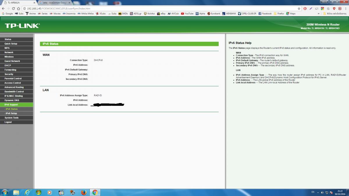

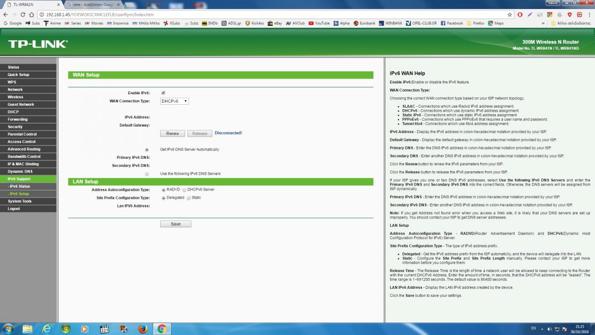

VasKag Δημοσ. 30 Οκτωβρίου 2016 Δημοσ. 30 Οκτωβρίου 2016 To firewall ειναι στο default. Δεν εχω πειραξει τιποτα απο τοτε που εχω το router. Το Thomson δεν εχει επιλογες για ipv6.

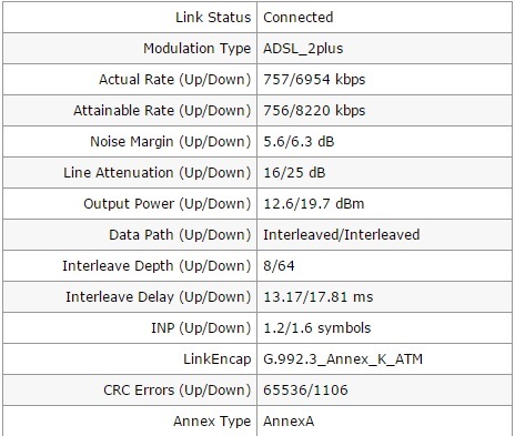

DeTiPaleuw Δημοσ. 31 Οκτωβρίου 2016 Δημοσ. 31 Οκτωβρίου 2016 Μπορει να μου πει καποιος αν πρεπει να καλεσω τεχνικο βαση των στατιστικων? Ενημερωτικα στον ιδιο οροφο διπλα διαμερισμα με ΟΤΕ κλειδωνει στα 11-12.
Xristaras12 Δημοσ. 31 Οκτωβρίου 2016 Δημοσ. 31 Οκτωβρίου 2016 Μπορει να μου πει καποιος αν πρεπει να καλεσω τεχνικο βαση των στατιστικων? Ενημερωτικα στον ιδιο οροφο διπλα διαμερισμα με ΟΤΕ κλειδωνει στα 11-12. ΕΝΝΟΕΙΤΑΙ. με 25 line attenuation και 6αρι snr θα έπρεπε να κλειδώνεις 14-16Mbps στην καλύτερη. 1
poulinos Δημοσ. 31 Οκτωβρίου 2016 Δημοσ. 31 Οκτωβρίου 2016 Μπορει να μου πει καποιος αν πρεπει να καλεσω τεχνικο βαση των στατιστικων? Ενημερωτικα στον ιδιο οροφο διπλα διαμερισμα με ΟΤΕ κλειδωνει στα 11-12. εισαι χαμηλα.οτι θα παει βεβαια βλαβη στον οτε δεν σημαινει οτι θα το φτιαξει ο οτε.επισης μπορει το προβλημα να ειναι σε σενα.εχει κανει κανεις δοκιμη στον κατανεμητη?εχεις δοκιμασει να αφησεις μονο το adsl router πανω και τιποτε αλλο?μπορει να ειναι προβλημα σε καποιο φιλτρο ΄για παραδειγμα. To firewall ειναι στο default. Δεν εχω πειραξει τιποτα απο τοτε που εχω το router. Το Thomson δεν εχει επιλογες για ipv6. παμε ενα ενα γιατι κατι εχεις μπερδεψει. α.το v7 δεν πρεπει να υποστηριζει ipv6. αν θες να παιξει το ipv6 απο το tp link τοτε το thomson πρεπει να γινει bridge και το tp link να γινει ρουτερ και να παιξεις με την wan και οχι με την Lan (για access point)
DeTiPaleuw Δημοσ. 31 Οκτωβρίου 2016 Δημοσ. 31 Οκτωβρίου 2016 Εχω συνδεσει το ρουτερ στην κεντρικη πριζα μονο του αλλα δεν ειδα διαφορες. Αν ο κατανεμητης που αναφερεσε ειναι το κουτι κατω στην πολυκατοικια που στελνει ολες τις γραμμες στα σπιτια λεω να μην ασχοληθω καλυτερα μη κανω καμμια πατατα με κανενα λαθος καλωδιο. Τελος παντων θα δουμε πως θα κινηθω. Απλα πιο πολυ με ενδιεφεραν οι αποψεις σας για τα στατιστικα. Ευχαριστω πολυ.
poulinos Δημοσ. 31 Οκτωβρίου 2016 Δημοσ. 31 Οκτωβρίου 2016 Εχω συνδεσει το ρουτερ στην κεντρικη πριζα μονο του αλλα δεν ειδα διαφορες. Αν ο κατανεμητης που αναφερεσε ειναι το κουτι κατω στην πολυκατοικια που στελνει ολες τις γραμμες στα σπιτια λεω να μην ασχοληθω καλυτερα μη κανω καμμια πατατα με κανενα λαθος καλωδιο. Τελος παντων θα δουμε πως θα κινηθω. Απλα πιο πολυ με ενδιεφεραν οι αποψεις σας για τα στατιστικα. Ευχαριστω πολυ. ναι εισαι αρκετα χαμηλα για το attenuation σου και χαμηλο Upload επισης για 6 margin

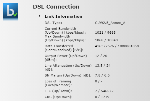

Amix Δημοσ. 9 Νοεμβρίου 2016 Δημοσ. 9 Νοεμβρίου 2016 (επεξεργασμένο) Γεια σας παιδια. Μπορει καποιος να μου πει αν ειμαι καλα ή θα επρεπε να κλειδωνω παραπανω? Θυμαμαι τς πρωτες 3-4 μηνες κλειδωνα 11-12 ..μετα σιγα σιγα επεσε και τωρα ειμαι σταθερα στα 8. Επισης ο γειτονας με Voda κλειδωνει στα 16 .. Το καλο ειναι οτι το συμβολαιο εχει ληξει εδω και 2 μηνες.Σκεφτομαι να αλλαξω παροχο και να παω σε VDSL. Επεξ/σία 9 Νοεμβρίου 2016 από Amix
poulinos Δημοσ. 9 Νοεμβρίου 2016 Δημοσ. 9 Νοεμβρίου 2016 για 24 attenuation εισαι χαμηλα.θα πρεπε να ειχες κανα 15 αρι.βεβαια μπορει να ειναι κατι μεσα στο σπιτι αλλα αυτο πρεπει να ξερεις για να κανεις δοκιμες.vdsl σε οποιον παροχο και να εισαι μπορεις να βαλεις αν μιλαμε για kv.το Kv στον οτε ανηκει ετσι και αλλιως.απλα αν βαλεις οτε θα σε γυρισει και σε voip.ο γειτονας παιζει σωστα αλλα παιρνει απο αλλο ζευγαρι.αν πιανουν τα χερια σου για δοκιμες σε κατανεμητη ή σε κεντρικο πριζακι τοτε δοκιμασε.επισης αν εχεις συναγερμο θελει φιλτρο
Amix Δημοσ. 9 Νοεμβρίου 2016 Δημοσ. 9 Νοεμβρίου 2016 για 24 attenuation εισαι χαμηλα.θα πρεπε να ειχες κανα 15 αρι.βεβαια μπορει να ειναι κατι μεσα στο σπιτι αλλα αυτο πρεπει να ξερεις για να κανεις δοκιμες.vdsl σε οποιον παροχο και να εισαι μπορεις να βαλεις αν μιλαμε για kv.το Kv στον οτε ανηκει ετσι και αλλιως.απλα αν βαλεις οτε θα σε γυρισει και σε voip.ο γειτονας παιζει σωστα αλλα παιρνει απο αλλο ζευγαρι.αν πιανουν τα χερια σου για δοκιμες σε κατανεμητη ή σε κεντρικο πριζακι τοτε δοκιμασε.επισης αν εχεις συναγερμο θελει φιλτρο Μαλιστα.Δυστηχως δεν εχω τς γνωσεις μενω και σε πολυκατοικια μην κανω καμια βλακεια.Μονο να πω οτι σε ολες τς πριζες του σπιτιου εχω τα ιδια αποτελεσματα. Επισης σχετικα με το VDSL.Υπαρχει KV στα 250-300 μετρα.Θα εχω καλες ταχυτητες?
