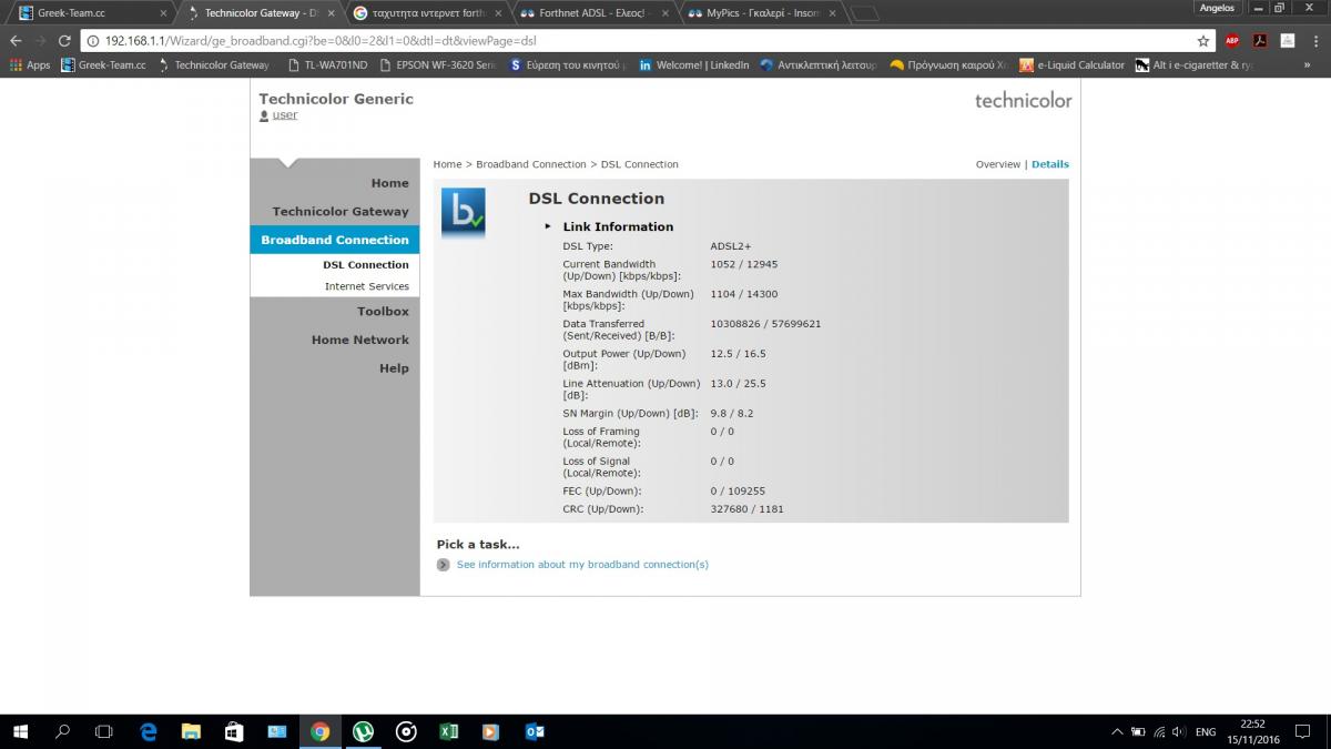

AngelosGT Δημοσ. 15 Νοεμβρίου 2016 Δημοσ. 15 Νοεμβρίου 2016 Καλησπέρα και συγνώμη που ποστάρω εδώ αν δεν είναι το σωστό σημείο. Έχω ένα θέμα με την σύνδεση Forthnet και θα ήθελα την συμβουλή σας για το ποιό πρέπει να είναι το επόμενο βήμα μου. Όταν ξεκίνησα με την Forthnet σε αυτό το σπίτι που μένω τώρα, το modem μου κλείδωνε στα 18 με 19kbps download. Με το πέρασμα του χρόνου όμως έπεσε αρχικά στα 15kbps - οπότε κάποια στιγμή που το πρόσεξα, επικοινώνησα με την Forthnet και τους το είπα. Εκείνοι "έκαναν έναν έλεγχο" και μου είπαν πως δεν βλέπουν κάποιο πρόβλημα. Κι εγώ δεν έδωσα περισσότερη σημασία γιατί η πραγματική ταχύτητα που κατέβαζα από uTorrent ήταν πριν 1,4-1,5 Mb και εξακολουθούσαν να κατεβάζω με 1,4Μb οπότε και θεώρησα πως μπορεί να μην είναι πολύ σημαντική η ταχύτητα συνχρονισμού - ενώ τώρα τελευταία συγχρονίζει στα 12,9 με 13kbps. Η ταχύτητα που κατεβάζω πλέον είναι κάτω από 1,0Mb και αρχίζει και με εκνευρίζει η όλη φάση. Το ρούτερ είναι το TD5136v2 (Technicolor) Ευχαριστώ εκ των προτέρων για την βοήθεια. Άγγελος
poulinos Δημοσ. 15 Νοεμβρίου 2016 Δημοσ. 15 Νοεμβρίου 2016 συγχρονιζεις με 13 mbit και φορας 8αρι profile.παρε την Forthnet και ζητα 6 αρι margin.αν εισαι σε alcatel dslam ζητα free no rfi. ακομα και ετσι πρεπει να κατεβαζεις με 1,3mbyte Καλησπέρα και συγνώμη που ποστάρω εδώ αν δεν είναι το σωστό σημείο. Έχω ένα θέμα με την σύνδεση Forthnet και θα ήθελα την συμβουλή σας για το ποιό πρέπει να είναι το επόμενο βήμα μου. Όταν ξεκίνησα με την Forthnet σε αυτό το σπίτι που μένω τώρα, το modem μου κλείδωνε στα 18 με 19kbps download. Με το πέρασμα του χρόνου όμως έπεσε αρχικά στα 15kbps - οπότε κάποια στιγμή που το πρόσεξα, επικοινώνησα με την Forthnet και τους το είπα. Εκείνοι "έκαναν έναν έλεγχο" και μου είπαν πως δεν βλέπουν κάποιο πρόβλημα. Κι εγώ δεν έδωσα περισσότερη σημασία γιατί η πραγματική ταχύτητα που κατέβαζα από uTorrent ήταν πριν 1,4-1,5 Mb και εξακολουθούσαν να κατεβάζω με 1,4Μb οπότε και θεώρησα πως μπορεί να μην είναι πολύ σημαντική η ταχύτητα συνχρονισμού - ενώ τώρα τελευταία συγχρονίζει στα 12,9 με 13kbps. Η ταχύτητα που κατεβάζω πλέον είναι κάτω από 1,0Mb και αρχίζει και με εκνευρίζει η όλη φάση. Το ρούτερ είναι το TD5136v2 (Technicolor) Ευχαριστώ εκ των προτέρων για την βοήθεια. Άγγελος
AngelosGT Δημοσ. 15 Νοεμβρίου 2016 Δημοσ. 15 Νοεμβρίου 2016 συγχρονιζεις με 13 mbit και φορας 8αρι profile.παρε την Forthnet και ζητα 6 αρι margin.αν εισαι σε alcatel dslam ζητα free no rfi. ακομα και ετσι πρεπει να κατεβαζεις με 1,3mbyte Ευχαριστώ για την άμεση απάντηση. Επειδή δεν είμαι σχετικός, να ρωτήσω... Τι πρέπει να τους πω, απλά να ζητήσω 6άρι margin; Να τους ρωτήσω αν είμαι σε alcatel dslam και αν ναι να ζητήσω no rfi; Είναι δύο διαφορετικά πράγματα αυτά (θα πρέπει να ζητήσω και τα δύο Για το ότι "φοράω" 8άρι profile πρέπει να κάνω κάτι επιπλέον ή αυτά τα δύο ( είναι η λύση για το γεγονός του profile; Ευχαριστώ ΞΑΝΑ και συγνώμη αν κουράζουν οι ερωτήσεις μου.
poulinos Δημοσ. 16 Νοεμβρίου 2016 Δημοσ. 16 Νοεμβρίου 2016 το 8 margin ειναι το profile σου τωρα.εσυ θες 6.απλα λες οτι βαλτε μου 6 και ρωτα και σε τι dslam πεφτεις .αν σου πει alcatel τοτε πες να βαλει free no rfi.οπου κολλησεις εδω ειμαστε. to 5136 οταν πας στο broadband connection και dsl connection και details σου λεει καπου Local/remote vendor.απο εκει βλεπεις αν εισαι σε alcatel ή se siemens.
AngelosGT Δημοσ. 16 Νοεμβρίου 2016 Δημοσ. 16 Νοεμβρίου 2016 το 8 margin ειναι το profile σου τωρα.εσυ θες 6.απλα λες οτι βαλτε μου 6 και ρωτα και σε τι dslam πεφτεις .αν σου πει alcatel τοτε πες να βαλει free no rfi.οπου κολλησεις εδω ειμαστε. to 5136 οταν πας στο broadband connection και dsl connection και details σου λεει καπου Local/remote vendor.απο εκει βλεπεις αν εισαι σε alcatel ή se siemens. Ευχαριστώ για την επεξήγηση. Θα μιλήσω αύριο μαζί τους και ελπίζω να γίνει κάτι. Καλό βράδυ.

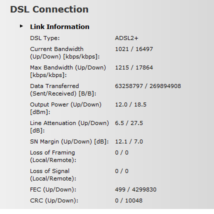

Xristaras12 Δημοσ. 16 Νοεμβρίου 2016 Δημοσ. 16 Νοεμβρίου 2016 to 5136 οταν πας στο broadband connection και dsl connection και details σου λεει καπου Local/remote vendor.απο εκει βλεπεις αν εισαι σε alcatel ή se siemens. Το 5136V2 πάντως 100% δεν γράφει κάτι Πραγματικα μεινετε μακρια απο αυτη την... "εταιρεια". Οτι χειροτερο απο θεμα εξυπηρετησης και παροχης ιντερνετ. Δωστε λιγα χρηματα παραπανω και βαλτε Cosmote να εχετε τουλαχιστον ιντερνετ. όχι φίλτατε δεν ισχύει.Αναλόγως την περιοχή και το πόσο μπουκωμένη είναι θα έχεις και τις αντίστοιχες υπηρεσίες. Στην περιοχή της νίκαιας προσωπικά εδώ και πάν απο 7-8 χρόνια 2 φορές με έχει αφήσει χωρις τηλ/ιντερνετ και αυτό λόγω έργων οι τυπάδες που τρυπάγανε κόβανε κεντρικά καλώδια. Με τα χρόνια λόγω του ότι αυξάνονται οι ενεργές συνδέσεις στην περιοχή απο 18Mbit έχω πέσει στα 14-16 αναλόγως τα κέφια.Κατα τα άλλα το παραμικρό πρόβλημα. 1
DexterWhite Δημοσ. 16 Νοεμβρίου 2016 Δημοσ. 16 Νοεμβρίου 2016 Το 5136V2 πάντως 100% δεν γράφει κάτι Καταγραφή.PNG όχι φίλτατε δεν ισχύει.Αναλόγως την περιοχή και το πόσο μπουκωμένη είναι θα έχεις και τις αντίστοιχες υπηρεσίες. Στην περιοχή της νίκαιας προσωπικά εδώ και πάν απο 7-8 χρόνια 2 φορές με έχει αφήσει χωρις τηλ/ιντερνετ και αυτό λόγω έργων οι τυπάδες που τρυπάγανε κόβανε κεντρικά καλώδια. Με τα χρόνια λόγω του ότι αυξάνονται οι ενεργές συνδέσεις στην περιοχή απο 18Mbit έχω πέσει στα 14-16 αναλόγως τα κέφια.Κατα τα άλλα το παραμικρό πρόβλημα. Νικαια φιλτατε μενει ο κολλητος μου, εχει forthnet, και το ιντερνετ του κανει 7-10 διακοπες τη μερα. Τεχνικη υποστηριξη ενα σκουπιδι, καθε φορα η ιδια ανουσια διαδικασια χωρις να βρισκουν καποιο.. προβλημα. Τα ιδια και σε παγκρατι οπου μενω εγω. Τα ιδια και μενιδι. Ειναι επιεικως αχρηστοι.
poulinos Δημοσ. 16 Νοεμβρίου 2016 Δημοσ. 16 Νοεμβρίου 2016 Ευχαριστώ για την επεξήγηση. Θα μιλήσω αύριο μαζί τους και ελπίζω να γίνει κάτι. Καλό βράδυ. οπου κολλησεις εδω ειμαστε. Πραγματικα μεινετε μακρια απο αυτη την... "εταιρεια". Οτι χειροτερο απο θεμα εξυπηρετησης και παροχης ιντερνετ. Δωστε λιγα χρηματα παραπανω και βαλτε Cosmote να εχετε τουλαχιστον ιντερνετ. αν ο χαλκος εχει θεμα θα εχεις θεμα σε ολους τους παροχους.δεν ειναι μονο θεμα εταιρειας αλλα και θεμα γραμμης(χαλκου).ειχα forthnet απο εποχη αρυς και ημουν μια χαρα εχω adsl annex m και ακομα παιζω μια χαρα αλλα εχω καλο χαλκο αυτην την στιγμη με Technicolor 788 ειμαι online 21 days 17:54:46 Το 5136V2 πάντως 100% δεν γράφει κάτι Καταγραφή.PNG όχι φίλτατε δεν ισχύει.Αναλόγως την περιοχή και το πόσο μπουκωμένη είναι θα έχεις και τις αντίστοιχες υπηρεσίες. Στην περιοχή της νίκαιας προσωπικά εδώ και πάν απο 7-8 χρόνια 2 φορές με έχει αφήσει χωρις τηλ/ιντερνετ και αυτό λόγω έργων οι τυπάδες που τρυπάγανε κόβανε κεντρικά καλώδια. Με τα χρόνια λόγω του ότι αυξάνονται οι ενεργές συνδέσεις στην περιοχή απο 18Mbit έχω πέσει στα 14-16 αναλόγως τα κέφια.Κατα τα άλλα το παραμικρό πρόβλημα. ναι με αυτο το Firmware Δεν εχει δυστυχως.τα Firmware για τα technicolor/thomson ειναι Custom οποτε ο καθενας βαζει οτι θελει. Νικαια φιλτατε μενει ο κολλητος μου, εχει forthnet, και το ιντερνετ του κανει 7-10 διακοπες τη μερα. Τεχνικη υποστηριξη ενα σκουπιδι, καθε φορα η ιδια ανουσια διαδικασια χωρις να βρισκουν καποιο.. προβλημα. Τα ιδια και σε παγκρατι οπου μενω εγω. Τα ιδια και μενιδι. Ειναι επιεικως αχρηστοι. ποτε δεν ξερεις οτι οι αποσυνδεσεις δεν ειναι και λογω προβληματων στην εσωτερικη καλωδιωση.ποσα ατομα εχω δει να μην εχουν πχ φιλτρο στο συναγερμο ή φιλτρα σε τηλεφωνα και να λενε μα πεφτει το ιντερνετ
