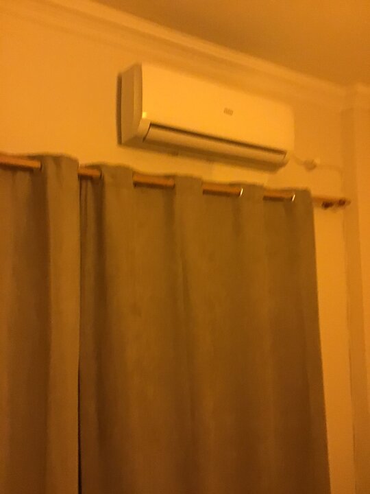

Haier tundra 9000 tabhra σε υπνοδωμάτιο 10 τετραγωνικών θέρμανση ..
Με εσωτερική 22-23 η κατάσταση ειναι τραγική ..ζητάω 25-26 fan auto ακόμα και quiet 🤫,εκτός του περίεργου γεγονότος που εμφανίζει την θερμοκρασία 3 βαθμούς χαμηλότερη ( δηλδ οταν θα έχω μέσα πχ 18 θα δείχνει 15 ή ειναι αυτή η συμπεριφορά μέχρι τους 20? )( και η οθονη τελικά ξεκινάει απο τους 20 και φτάνει 28 σαν ένδειξη ) κάτω τα ον οφ γίνονται κάθε 10  λεπτά το πολύ ..σηκώνει περσίδες με ένδειξη 28 (-3 που αφαιρεί 25) και ο συμπιεστης σταματάει ..οταν γράψει 24 ξεκινάει ..και παμε πάλι..στην ψυξη είχε καλή συμπεριφορά ,σύντομα θα πάρω ένα WiFi πριζακι να δω καταναλώσεις ,ελπίζω στα κρύα να συμπεριφέρεται καλύτερα .. 😢

Απόσταση από ταβάνι έχεις ικανοποιητική;
Έχεις τις περσίδες να κοιτάνε χαμηλά;
Έχεις κανένα εμπόδιο τίποτα μπροστά και γυρνάει πίσω ο αέρας;
Επεξ/σία από Rnd1978
3 λεπτά πριν, ΘοδωρήςΚαρπούζης είπε
22 εκ ,πηγα να το μετρήσω
Μήπως χτυπάει ο θερμός αέρας στο κουρτινόξυλο ;
Μόλις τώρα, Rnd1978 είπε
Το 1ο πράγμα που μου 'ηρθε στο μυαλό.
