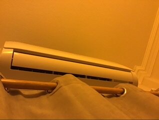

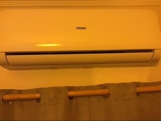

Haier tundra 9000 tabhra σε υπνοδωμάτιο 10 τετραγωνικών θέρμανση ..
Με εσωτερική 22-23 η κατάσταση ειναι τραγική ..ζητάω 25-26 fan auto ακόμα και quiet 🤫,εκτός του περίεργου γεγονότος που εμφανίζει την θερμοκρασία 3 βαθμούς χαμηλότερη ( δηλδ οταν θα έχω μέσα πχ 18 θα δείχνει 15 ή ειναι αυτή η συμπεριφορά μέχρι τους 20? )( και η οθονη τελικά ξεκινάει απο τους 20 και φτάνει 28 σαν ένδειξη ) κάτω τα ον οφ γίνονται κάθε 10  λεπτά το πολύ ..σηκώνει περσίδες με ένδειξη 28 (-3 που αφαιρεί 25) και ο συμπιεστης σταματάει ..οταν γράψει 24 ξεκινάει ..και παμε πάλι..στην ψυξη είχε καλή συμπεριφορά ,σύντομα θα πάρω ένα WiFi πριζακι να δω καταναλώσεις ,ελπίζω στα κρύα να συμπεριφέρεται καλύτερα .. 😢

4 λεπτά πριν, ΘοδωρήςΚαρπούζης είπε
Με εσωτερική 22-23 η κατάσταση ειναι τραγική ..ζητάω 25-26 fan auto ακόμα και quiet 🤫,εκτός του περίεργου γεγονότος που εμφανίζει την θερμοκρασία 3 βαθμούς ( δηλδ οταν θα έχω μέσα πχ 18 θα δείχνει 15 ή ειναι αυτή η συμπεριφορά μέχρι τους 20? )κάτω τα ον οφ γίνονται κάθε 10  λεπτά το πολύ ..σηκώνει περσίδες με ένδειξη 28 (-3 που αφαιρεί 25) και ο συμπιεστης σταματάει ..οταν γράψει 24 ξεκινάει ..και παμε πάλι..στην ψυξη είχε καλή συμπεριφορά ,σύντομα θα πάρω ένα WiFi πριζακι να δω καταναλώσεις ,ελπίζω στα κρύα να συμπεριφέρεται καλύτερα .. 😢
Απόσταση από ταβάνι έχεις ικανοποιητική;
Έχεις τις περσίδες να κοιτάνε χαμηλά;
Έχεις κανένα εμπόδιο τίποτα μπροστά και γυρνάει πίσω ο αέρας;

3 λεπτά πριν, ΘοδωρήςΚαρπούζης είπε
22 εκ ,πηγα να το μετρήσω
Μήπως χτυπάει ο θερμός αέρας στο κουρτινόξυλο ;

7 λεπτά πριν, ΘοδωρήςΚαρπούζης είπε

1 λεπτό πριν, Rnd1978 είπε
Τις περσίδες τις έχω στην default θέση της θέρμανσης ,το δοκίμασα και σε μια θέση που εχει γυρνάνε οι περσίδες η μέσα πλευρά έξω να στο πω 180 μοίρες και ουσιαστικά χτυπάνε τελείως κάτω,δεν εχει κενό μπροστά και ήταν λιγο καλύτερα ,τα ον οφ έγιναν κάθε 13 λεπτά ,στα 2, 40 απέναντι ειναι η ντουλάπα ,εμπόδιο δεν εχει ,για το κουρτίνα ξύλο δεν νομιζω με την έννοια να αναγκάζει τον αέρα να γυρίζει ,οριακά αλλα ειναι πρόσωπο με την αρχή που βγαινει ο αέρας στην ουσία ,δεν βγαίνουν πιο έξω

5 λεπτά πριν, tzomatzi είπε
ή η θερμοκρασία κοντά στο παράθυρο είναι χαμηλότερη;
Χαμηλότερη από ποια
Δοκίμασε να βάλεις τις περσίδες τόσο ψηλά ώστε να μην χτυπάει στο ξύλο (δεν είναι σωστό για θέρμανση αλλά να δούμε πως θα συμπεριφερθεί) . Μου φαίνεται όλη την ιστορία την κάνει το ξύλο.. ifeel / follow me δεν έχεις;
