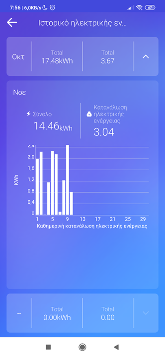

Carrier :
Screenshot_2019-11-10-07-56-44-260_com.coolkit.png.3f67b467f5aa8b5bc79492923eba4cbf.png

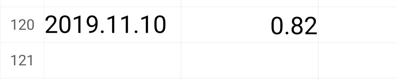

πιο αναλυτικά
Screenshot_2019-11-10-08-43-40-617_cn_wps.moffice_eng.png.aec3ee8f4fbd321aee93b98171b1d863.png

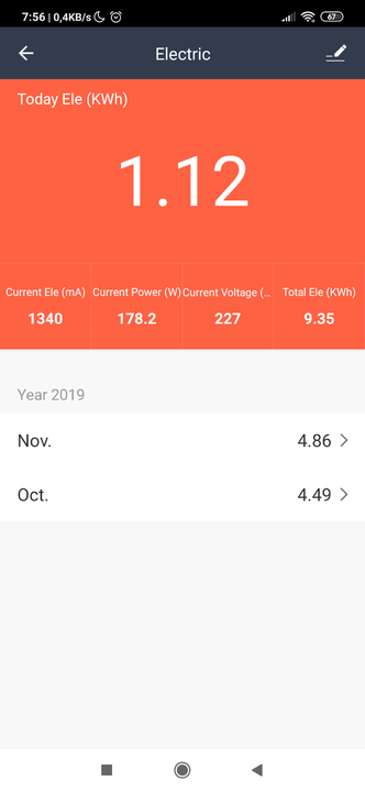

Daikin
Screenshot_2019-11-10-07-56-25-127_com_tuya.smartlife.png.a33635e5bd02c8d15219c11c65e1d090.png
Άρα νίκη για το Carrier , 0.82KWh vs 1.12 το Daikin.
Γιατί όμως ???
Ενώ το Carrier είχε πιάσει τη θερμοκρασία που του ζήτησα (παρόλο που έκανε On-off) :
το Daikin πήγε αρκετά παραπάνω (μέτρηση με τα ίδια θερμόμετρα) :
Συμπέρασμα :
Όσο και να φαίνεται περίεργο, έχουμε νίκη για το κινεζοφασόν , μιας και έκαψε λιγότερο και είχε σωστή θερμοκρασία στον χώρο!!!
Αυτά με εύκολες συνθήκες, όπου το Carrier ανοιγόκλεινε για να πιάσει θερμοκρασία χωρίς να είναι αλήθεια να με προβληματίσει στον ύπνο. Μάλιστα είναι και εντελώς αθόρυβο.
Το Daikin έχει πιο θορυβώδη εσωτερική μονάδα και βγάζει χλιαρό αέρα που τελικά ίσως να προβληματίσει όσους το θέλουν για κρεββατοκάμαρα. Από την άλλη ο θόρυβος της εξωτερικής μονάδας του Carrier πέρναγε λίγο στο δωμάτιο, ενώ του Daikin τίποτα.
Θα ξαναδοκιμάσω με το Daikin στους 22C και silent ταχύτητα ώστε να μην υπερθερμαίνει τον χώρο.

Το carrier παρόλο που έκλεινε συχνά (μέσος όρος 0,82/8= 0.1, όταν πάει όχι κάτω από 0,3), δεν με ενόχλησε στον ύπνο .
Αν ήμουν ξύπνιος μπορεί να ένιωθα τα διαστήματα μη θέρμανσης / θέρμανσης, αλλά στον ύπνο όχι.
Έχω παραγγείλει και εγώ το καταγραφικό θερμοκρασίας , οπότε θα δώσω και εικόνα θερμικής άνεσης.
Σωστος , βαλε στους 22. Σιγουρα θα δεις μεγαλη διαφορα. Γενικα ομως οσο και να φαίνεται οτι ειναι ιδια τα δωματια και ιδιες οι συνθήκες παντα παιζουν διαφορες. Οσο ο χειμωνας πλησιαζει , τοσο οι μετρησεις θα εχουν μεγαλυτερο νοημα και εκει θα ξεχωρισουν ποιες συσκευες μπορούν να παιξουν μπαλα. Το να συζηταμε για διαφορες 10 και 20 watt εχοντας εξω ελαχιστη 13 βαθμους δεν εχει και πολυ νοημα. Οταν εξω θα εχει 5 βαθμους και θα ζητας εσωτερικη 22 μεχρι 25 , και οι καταναλωσεις να ειναι σε πολλαπλασια επιπεδα τοτε θα κανουμε ταμειο. Πιστευω οτι η συμπεριφορά  θα ειναι εντελως διαφορετικη λογω μη γραμμικοτητας - Καθε συσκευη θα ειναι μια ιστορια απο μονη της .
edit Πάντως το Daikin μου θυμίζει πολύ το Fujitsu ASYG24KLCA στη λειτουργία του.
Πολύ ανεμιστήρα στο αυτόματο, χαμηλές καταναλώσεις, ρεύματα χλιαρού αέρα όμως.
Το Carrier καμία σχέση. Πολύ χαμηλή επιλεγμένη ταχύτητα ανεμιστήρα στο αυτόματο που βγάζει πάντα ζεστή ροή.
Προσωπικά καταλαβαίνω και τις 2 προσεγγίσεις.
Η πρώτη στοχεύει στην απόδοση/κατανάλωση, η 2η σε μείωση θορύβου και αίσθημα ζέστης.
Για υ/δ δεν είμαι σίγουρος τι θα προτιμούσα. Μάλλον το 2ο.
Το daikin έχει και silent που πάει σε πολύ χαμηλή παροχή. Θέλει ψάξιμο.
