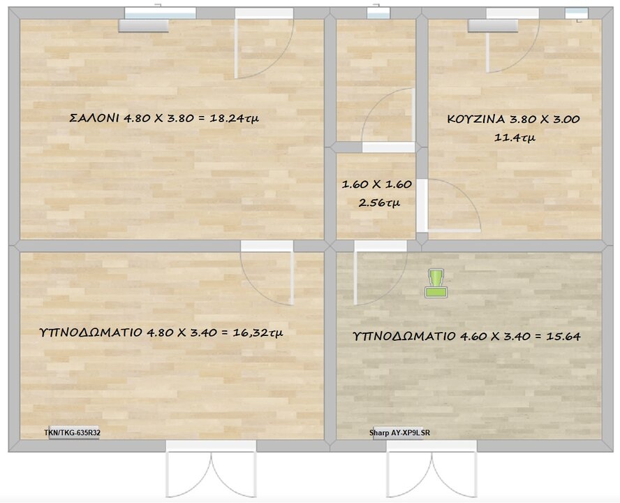

Ευχαριστώ για την απάντηση. Θέλω 2+2 με τοποθέτηση των μονάδων σε διαφορετικά μπαλκόνια. Μία εξωτερική 18.000 και μία 27.000 (μάλλον) αν πάω σε multi, αλλιώς 3 Χ 9.000 κι ένα 18.000.
Έχεις κάποια πρόταση;
