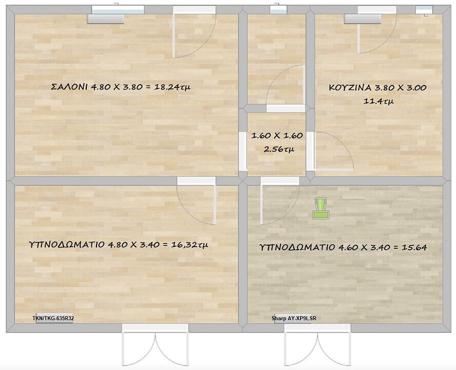

Άρα 2χ 9άρια  σε μια εξωτερική και 1χ 9αρι + 1χ18άρι σε άλλη μία εξωτερική  ;   Ή μήπως θες 3χ 9αρια σε μία μονάδα εξωτερική και ένα 18άρι  με την δική του μοναδα;

ok, όπως καταλαβαίνεις, κανονικά θες 2 μηχανήματα.
Καταλαβαίνω ότι είναι κόστος, οπότε αν και κανονικά θες 12άρι για το σαλόνι, ίσως με ένα λίγο πιο δυνατό να σου πάει και στην κουζίνα αρκεί να το βάλεις στον τοίχο αριστερά ώστε να βλέπει λίγο προς την κουζίνα .
πχ https://www.mediamarkt.gr/el/product/_fujitsu-asyg14kmta-1213541.html?rbtc=skz|pf|[1213541]||p|skz_product_feed|&sku=1213541&_§ja=tsid:48889&lkws_10719=5d523fcf-5e38-3820-3791-da0f2e15ded8
