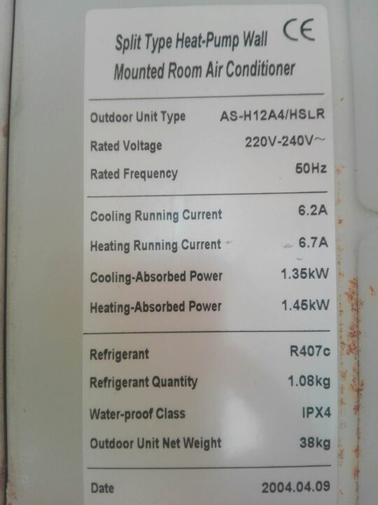

Εντάξει παιδιά,με αυτό χαροπαλεύω χρόνια τώρα...αν βοηθάει δλδ...απο ότι βλέπω η θερμική απόδωση πλέον στα 12αρια ειναι πάνω από τη διπλάσια.
τέλος πάντων...Συμφωνείτε για το Daikin από ότι βλέπω τουλάχιστον
