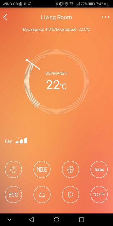

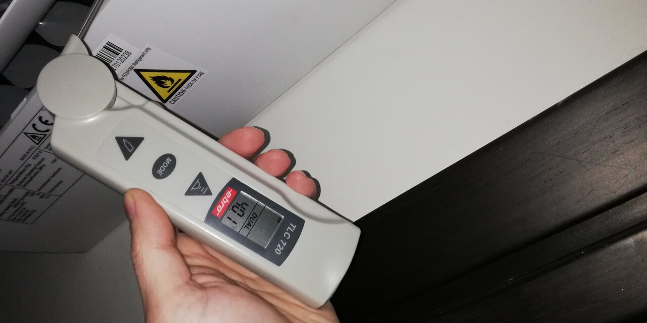

Καλημέρα στην παρέα. Ακολούθησα (σχεδόν 😁) τις συμβουλές σας... Άφησα το κλιματιστικό να δουλεύει το βράδυ στους 23 βαθμούς (follow me) και στην δεύτερη σκάλα του ανεμιστήρα. Η θερμοκρασία χώρου που διάβαζε το τηλεχειριστήριο ήταν 22, καθόλη τη διάρκεια της νύχτας. Πριν μια ώρα που κατέβηκα στο σαλόνι, μέτρησα τη θερμοκρασία του εξερχόμενου αέρα στους 54 βαθμούς (εξωτερική θερμοκρασία 4 βαθμοί). Χαμήλωσα τη θερμοκρασία στους 22 και ανέβασα τον ανεμιστήρα στη τρίτη σκάλα. Μέτρησα με το θερμόμετρο 40 βαθμούς θερμοκρασία εξερχόμενου αέρα, κάτι που το είδα να συμβαίνει για πρώτη φορά. Λιγότερο από 50 βαθμούς θερμοκρασία εξερχόμενου αέρα δεν είχα μετρήσει έως τώρα. Σας παραθέτω κάποιες σχετικές φωτογραφίες. Η εξωτερική μονάδα ακούγεται να δουλεύει σε πιο χαλαρές στροφές, θα το ελέγξω και από τη χελώνα της ΔΕΗ.
Εγώ νομίζω ότι πάλι 50 σου δίνει, απλά λόγω μεγαλύτερης ροής αέρα δε προλαβαίνεις να τα διαβασεις.
Προβλέπω ότι θα κατέβει η κατανάλωση και θα ανέβει ευκολότερα η εσωτερική θερμοκρασία (και το cvmore κατέβαινε με υψηλή ταχύτητα ανεμιστήρα συνήθως από 500  σε 420 watt) αλλά αν είσαι κοντά στο κλιματιστικό θα σε ενοχλεί το ρεύμα  αέρα και ο θόρυβος.Βάλε τις οριζόντιες περσίδες να στέλνουν τον αέρα εκεί που ενοχλεί λιγότερο και εύχομαι να δεις κάποια βελτίωση γιατί είμαι παθών και το περιέγραφα ως το θερμόμετρο ζεσταίνεται αλλά εγώ όχι.
