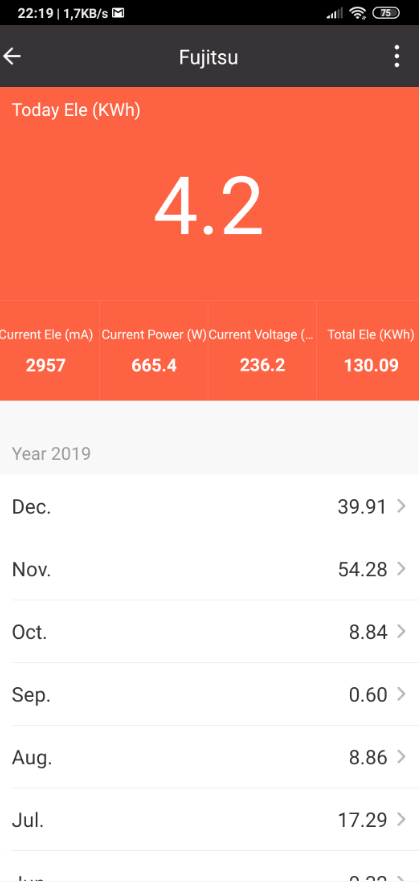

μήπως κανένας καλλίτερος μακγκαιβερ από μένα ξέρει τον τρόπο να κρατάμε την καταγραφή σε αρχείο αυτών που βλέπω τώρα στο μόνιτορ και ίσως και να επέμβει στον κώδικα να αλλάξει τον χρόνο καταγραφής? (αυτή την στιγμή βλέπω στο πισι την κατανάλωση του daikin,ξέρω ζητάω πολλά.)
Καλημέρα, χρησιμοποιώ την ίδια εφαρμογή και χωρίς να έχω κάνει κάποια αλλαγή, μου δείχνει καταγραφή κατανάλωσης ακόμα και για ημέρες που δεν είχα ανοικτή την εφαρμογή, αλλά μόνο το Tp-Link. Επίσης, έχει ιστορικό καταγραφής, π.χ. μου δείχνει την κατανάλωση των δώδεκα μηνών.
Εάν θέλεις, μπορείς να κάνεις μια μικρή παρέμβαση στο αρχείο με το μέγιστο αριθμό καταγραφών. ανοίγεις το αρχείο "logger-config.json" στο φάκελο της εφαρμογής με το notepad και αλλάζεις την τιμή π.χ. 1440. Πρόσεξε αν το κάνεις να πάρεις πρώτα backup το αρχείο πριν το πειράξεις. Επίσης, το αρχείο που βλέπεις από πάνω με τους πολλούς αριθμούς και τα γράμματα, περιέχει τις καταγραφές, οπότε το κρατάς αν θέλεις και αυτό ως backup κάπου.

Σε ευχαριστώ πολύ ,με γλίτωσες από πολύ διάβασμα , θα ασχοληθώ μόλις βρώ χρόνο

Δεν έχω ιδέα αλλά το to energy μόνιτορ με το hs110 φαίνεται ότι καλλίτερο προς το παρών .
Βέβαια πρέπει να λυθούν πολλά θέματα όπως η δημιουργία γραφήματος σε pdf π.χ και πρέπει για realtime καταγραφή να είναι ανοιχτός ο υπολογιστής.
Και έτσι όπως είναι όμως σου δίνει αρκετές πληροφορίες που δεν τις βλέπεις στο  adroid app του smartphone
