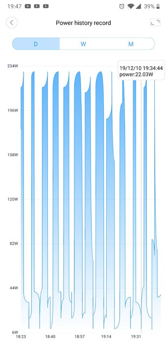

on off
1 λεπτό πριν, prefuse είπε
Αυτή είναι σωστή συμπεριφορά inverter?
Ρυθμισμένο στους 19 βαθμούς και το fan στο AUTO.
Μόλις τώρα, danaos7 είπε
on off

5 λεπτά πριν, prefuse είπε
φυσικά και δεν είναι συμεριφορά ινβέρτερ έχω και εγώ τέτοιο ........κλασσικό γράφημα ον οφ ,ποιο μηχάνημα είναι ?

16 λεπτά πριν, prefuse είπε
Για inverter στο πούλησαν;;;;;

4 λεπτά πριν, guzel είπε
Τι διαλογή να βάλουμε σ' αυτό τώρα;
Μαζί με το δικό μου cvmore intense 12 ,αδερφακια είναι .😉
16 λεπτά πριν, grizos είπε
Daikin από Κωτσόβολο πριν 3-4 χρόνια. Μόλις γυρίσω σπίτι θα γράψω το μοντέλο.
Πρέπει να είναι σταθερή η κατανάλωση watt για να είναι "σωστό" inverter?
Πάντως καίω 5-7kwh την μέρα που νομίζω είναι οκ. Λιγότερο από ένα ευρώ την μέρα.
