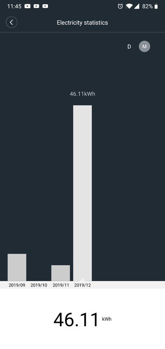

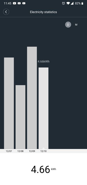

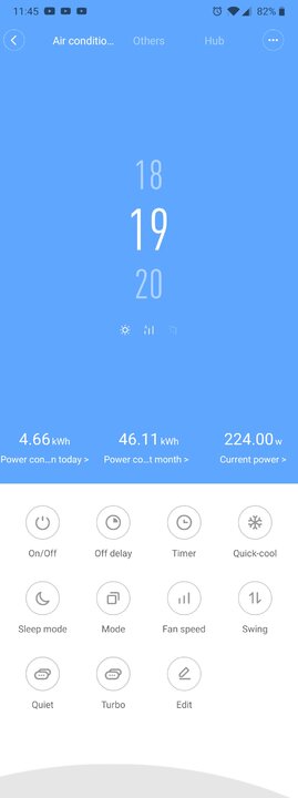

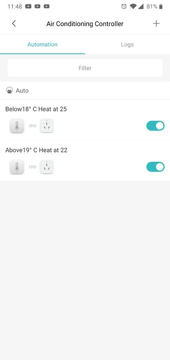

Μετρητής και χειρισμός μαζί με πολύ εύχρηστο UI, είναι το aqara air conditioner companion (το ίδιο με το xiaomi μόνο που το aqara είναι και gateway) γίνονται και αυτοματισμοί με σενσορες. Πχ τελευταίο screenshot.
Για το μοντέλο θα σου πω το βράδυ που θα γυρίσω σπίτι.
Ποιες πρίζες 16Α αγόρασες;
Έχω και το xiaomi και το aqara air conditioner companion αλλά επειδή έχουν πιο μακριά υποδοχή πρίζας δεν μπαίνουν σε οποιαδήποτε κινεζική πρίζα αλλά θέλει 16Α και φυσικά τα ανάλογα φις για το καλώδιο του κλιματιστικού.
Έψαχνα προσφατα να ξαναγορασω αλλά μόνο από Κίνα AliExpress βρήκα, με το γνωστό τρόπο παράδοσης.. μετά από 1+ μήνα.
το πριζάκι που πήρα είναι το xiaomi mijia  plug  (εδώ η upgraded version), που λειτουργεί με το xiaomi gateway και έχει όριο τα 10A άρα σηκώνει μέχρι 2200W  (όχι 16Α, οπότε δεν κάνει για όλα τα A/C). Το έχω βάλει πάνω σε έναν απλό universal μετατροπέα σε EU πρίζα (σαν αυτόν εδώ, που είναι πλακέ από μπροστά και δεν προσθέτει πολύ όγκο) και εκεί απλά έχω βάλει την schuko πρίζα του  cvmore...

22 ώρες πριν, prefuse είπε
το πριζάκι που πήρα είναι το xiaomi mijia plug, που λειτουργεί με το xiaomi gateway και έχει όριο τα 10A άρα σηκώνει μέχρι 2200W  (όχι 16Α, οπότε δεν κάνει για όλα τα A/C). Το έχω βάλει πάνω σε έναν απλό universal μετατροπέα σε EU πρίζα (σαν αυτόν εδώ, που είναι πλακέ από μπροστά και δεν προσθέτει πολύ όγκο) και εκεί απλά έχω βάλει την schuko πρίζα του  cvmore...

ναι όντως... ένα απλό παράδειγμα ...  πέρυσι που δεν είχα το A/C Στο δωμάτιο αλλά ένα σώμα λαδιού που γλύτωσε ~300 ευρώ.... είχα βάλει τον αισθητήρα θερμοκρασίας να δίνει σήμα για on-off στη πρίζα όταν η θερμοκρασία έπεφτε κάτω από 20 ή πήγαινε πάνω από 22 αντίστοιχα.... ο θερμοστάτης του σώματος ήταν αλλού για αλλού...
