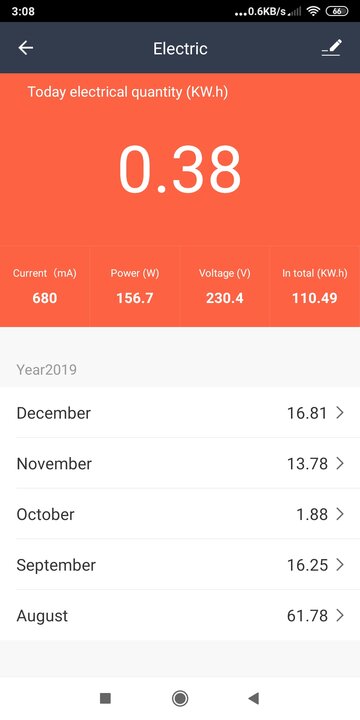

25 daikin sensira αυτή την φορά μετά απο πειραματισμούς το γράφημα είναι χωρίς αψυχολόγητα ον οφ , ο χώρος έχει πιάσει την ζητούμενη θερμοκρασία 22 βαθμων το μηχανημα έχει πέσει στο μινιμουμ των βατ που μπορει να δώσει και τα οφ τα κρινω λογικα, η εκινηση γίνεται παλι απο 17 εσωτερικη με ζητουμενη 22 αυτη την φορα και εξωτερικες υψηλοτερες , χαρακτηριστικο των ον οφ οτι ολα κρατανε περιπου 3 μιση λεπτα.......
Ξαναλέω ακόμη μία φορά ......καλό το 25 daikin sensira αλλα δεν ειναι ουτε25 srkzs-w.......

Επιβεβαιώνω τα On off του Daikin , που όμως προέρχονται από τις μικρές απαιτήσεις του χώρου των 15τμ λόγω καλών εξωτερικών θερμοκρασιών . ΄Ολη τη νύχτα πάνω από 12C εξωτερική. Ζήτηση 22.
Μάλιστα δοκίμασα με eco και χωρίς όπου με eco με ζήτηση 22 διατηρούσε 21.5 και χωρίς 22.3 .
edit Quiet ανεμιστήρα και στις 2 περιπτώσεις.
Με eco ήταν πιο πυκνά τα on-off επιβεβαιώνοντας το γεγονός ότι η ζήτηση είναι μικρή ή/και το μηχάνημα δυνατό για τον συνδυασμό απωλειών/ζήτησης .
Ακόμα και έτσι , έκαψε λιγότερο από το Carrier (πάλι με ζήτηση 22, μέσα στον χώρο 21.5 περίπου) :
carrier
InkedScreenshot_2019-12-15-08-49-37-604_com.coolkit_LI.jpg.63588ab10d89aa6f38f9ebf5c6c1df96.jpgIMG_20191215_090807.jpg.70151409381cd9463f27874d590d6b90.jpg
daikin
Inked-Screenshot-2019-12-15-08-46-48-101
Την ίδια στιγμή, το Fujitsu σε 60τμ με ζήτηση 22 , έκαψε 2.6 :
Screenshot-2019-12-15-08-44-37-009-com-t

Αλλαζουμε srk25; To δικο μου ειναι προβληματικο! 😄. Δοκιμασα λιγο εχθες ρυθμισεις αλλα δεν καταφερα να το κανω να μην κλεινει. Θα το δοκιμασω παλι οταν θα εχει εξω κατω απο 5c να δω τι θα κανει.
9 λεπτά πριν, liakjim είπε
Ήταν quiet ανεμιστήρα και στις 2 περιπτώσεις.
Δοκίμασε με eco + quiet στους 23 και μετά στους 24.
Πιστεύω είναι πολύ δυνατό μηχανήματα και στα κρύα θα δείξει την δύναμη του, σε μισή ώρα σε 20 τετραγωνικά δωμάτιο έχει πιάσει με τωρινές συνθήκες την ζητούμενη θερμοκρασία και μετά ουσιαστικά είναι σε συντήρηση.  Εχτές το βράδυ δούλευε σε εμένα εκεί κοντά στα 160 watt με auto και eco . Λογικά θα είχε και και on+off αλλά δεν τα καταλαβαίνεις στη αίσθηση.
