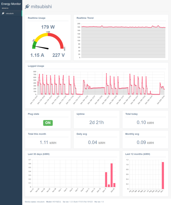

Και ομως το MHI srk25zs-w μπορει να κατεβει χαμηλα. Για να κατεβει χαμηλα ομως χρειαστηκε να αυξησω την ταχυτητα του ανεμιστηρα στην τριτη και τεταρτη σκαλα.
2144979468_Screenshot_2019-12-20mitsubishi-EnergyMonitor(5).png.2faa08050b5350ea2a2b8d59060f2b00.png
Τελικα πιστευω οτι ειναι θεμα ρυθμισης του εργοστασιου για να παρεχει καλυτερη ανεση, και το πετυχαινουν με το on off, τουλαχιστον με αυτες της συνθηκες.
Ναι μεν μπορεσα και εριξα την χαμηλη καταναλωση, αλλα να πω την αληθεια με τροπο που ενοχλει. Και θορυβος και ρευματα αερα, καμια σχεση με το auto που πραγματικα πρεπει να κοιταω αν δουλευει η οχι.
Αν ειναι να διαλεξω μεταξυ χαμηλοτερης ενδειξης καταναλωσης με λιγοτερα on off  ( δεν εννοω συνολικης καταναλωσης ) και το αντιθετο με περισσοτερα on off και μεγαλυτερη ελαχιστη ενδειξη,
προτιμω σαφως το δευτερο.
Ναι είναι ξεκάθαρο. Και στο carrier στο τέρμα ανεμιστήρα θα το δω κοντά 250.
Η Mitsubishi έτσι δουλεύει φαίνεται. Όσο πιο χαμηλά γίνεται ανεμιστήρα. Fujitsu και Daikin ( το 9αρι ξέρω μόνο) το αντίθετο.
Για κρεβατοκάμαρα και εγώ προτιμώ όσο πιο χαμηλά γίνεται ανεμιστήρα. Και ας έχει τίμημα σε κατανάλωση.
Άραγε υπάρχει αυτό που τα κάνει και τα δύο μαζί; Από τις περιγραφές των παιδιών φαίνεται πως το κάνει η Toshiba. Δεν φτάνει αποδόσεις Fujitsu σε απόλυτους αριθμούς αλλά έχει την τάση να εξαφανίζεται σε παρουσία. Αναρωτιέμαι τα daisekai με κάτι scop/seer στον θεό πως να είναι. Και τα Mitsubishi τα ακριβά που πάνε πάνω από 10 seer.

Δεν έχω δεί το δικό μου MHI srk25zs-w κάτω απο 220 βατ , αλλά προς το παρών ταίριαξε τόσο καλά με τον χώρο μου σε αυτές τις θερμοκρασίες που σχεδόν δεν ασχολήθηκα καθόλου μαζί του .
Σε εμένα οι θερμικές απαιτήσεις είναι σαφώς πολλαπλάσιες απο τις δικές σου , κάτι που φαίνεται και στις καταναλώσεις .
Spoiler
Εκείνο που με προβληματίζει στα γραφηματά σου είναι οι κορυφές των 700+ βατ σε κάθε επανεκίνηση και αν θυμάμαι καλά το είχα δεί και στο δικό μου στους  22 βαθμους ζήτηση ,κάτι που ήταν σαφώς ποιο βελτιωμένο στους 21 και ίσως στους 23 ( δεν ορκίζομαι άλλα κάνε μια δοκιμή στους 21 και μια στους 23).
Θα σου ξαναπώ άλλη μια φορά να βγάλεις το 3d γιατί δεν αφήνει τον θερμό αέρα να πάει μακρυά και μπερδέυει το θερμίστορ .Σε εμένα με 3d κάνει off on στον ιδιο χώρο, με 21 ζήτηση, ακόμη και με 23 , κάτι που δεν συμβαίνει ποτέ αν με ζήτηση 21 και χωρις 3D το αφήσω 3 μέρες.
Προς το παρών με χιουμοριστική διάθεση θα σου πώ ότι έπρεπε να μην πάρεις srk25zs-w αλλά αυτό .

Απο προσωπική εμπειρία με το πρώτο daisekai 10 ετίας + ισως  και σαν πρώτη επαφή με το srk25zs-w δεν βρήκα ποτέ τον λόγο να ασχοληθώ μαζί τους πέρα απο μέτρηση κατανάλωσης.
Πατάω το ον η το οφ  αλλάζω απο  θέρμανση σε ψύξη ρυθμίζω μία φορά την θερμοκρασία και αυτό είναι όλο.
