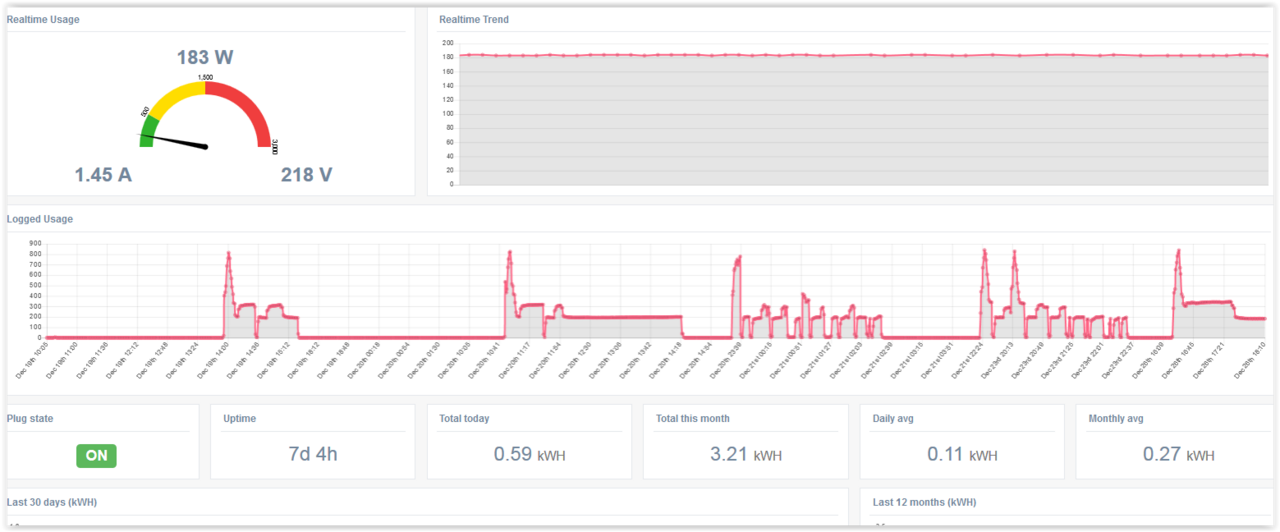

Σημερα με λιγο πιο κρυες συνθηκες, φαινεται να εχει καλυτερη συμπεριφορα Daikin 9αρι. Ζητηση 22c,  Fan 1, περσιδα 2 θεσεις πανω απο το τερμα κατω ,εξωτερικη 10-11C. Το κλασσικο γκαζωμα στην αρχη, μετα καθησε πιο ψηλα στα 340w μεχρι που σιγα σιγα κατεβηκε και καθησε στα 183-184w , ουτε ενα on off στις 2 ωρες , ελαχιστα ανοικτη πορτα σε διαδρομο.
