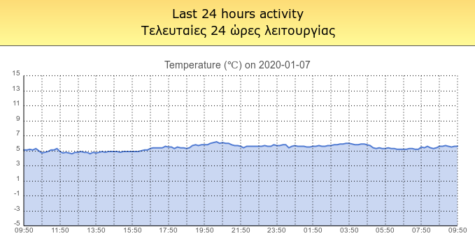

4 ώρες πριν, liakjim είπε
@apostolisep3 δεν κατάφερα να προκαλέσω defrost στο Fujitsu ώστε να επαληθεύσω τα 900W .
Είχε σταθερά πάνω από 5 όλη μέρα/νύχτα (βασικά σχεδόν σταθερά 5, εντυπωσιακό νομίζω) :

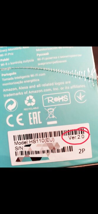

Προς κατέχοντες HS110.
Παρήγγειλα από cosmote και μου ήρθε v.2.0
Δεν το έχω ανοίξει. Δουλεύει το GitHub με αυτό ή να το επιστρέψω;

31 λεπτά πριν, liakjim είπε
Screenshot_2020-01-07-17-02-39-705_com_miui.gallery.jpg.b087ae51434726caa5ddf1062a056298.jpg
δουλευει με v2.0 και fw 1.2.5 συμφωνα με kasa, σε μενα.

55 λεπτά πριν, liakjim είπε
Το δικο μου λεει v2.0 στο κουτι οπως εσενα και στο kaza v1.0 .  Μαλλον για συτο τα δινει κοψοχρονια η cosmote.
