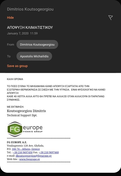

Καταρχάς δεν ξέρουν πόσο κρατάει η απόψυξη μιας και το εγχειρίδιο που σου σήκωσα, λέει ξεκάθαρα ότι η απόψυξη κρατάει μέχρι η θερμοκρασία του εξωτερικού εναλλάκτη να υπερβεί τους 16C ή αν ο χρόνος περάσει τα 15΄.

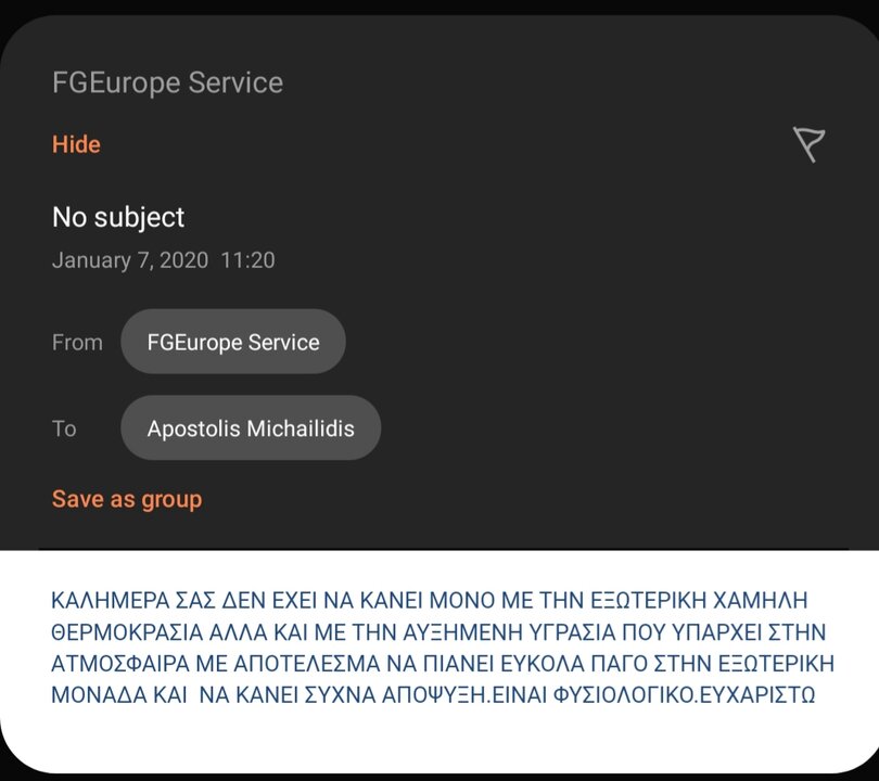

Πήρα και 2 γραπτές απαντήσεις από την fgeurope πανω κάτω τα ίδια λένε

Εχτες το είχα ανοιχτό 8 ώρες και 30 λεπτά, εκανε 2 defrost από 10 λεπτά το ένα περίπου, όταν έγινε το δεύτερο defrost έγινε στο τελος, μόλις έγινε το έκλεισα και πήγα για ύπνο. Θερμοκρασίες πρέπει να είχαμε κάπου 5-6 εξωτερική με 80%. Στο σπίτι πριν το ανάψω είχαμε 12.8 μετά από κάποια λεπτά σταθεροποιειται στους 19, αν το βάλω 20 και πάνω καταναλώνει πιο πολλά βατ και θα κάνει πιο πολλά defrost.
