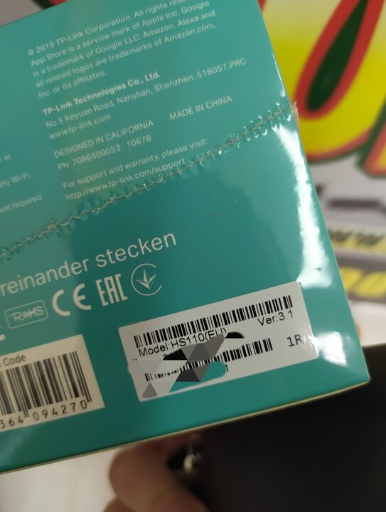

Εντυπωσιασμένος από τις δυνατότητες του HS110 με το GitHub αρχείο, αγόρασα ακόμα έναν για το Daikin. Καλή τιμή νομίζω στα 21.9€ από e-shop. Είναι και version 3.1 αντί για το ver 1 της cosmote
Η διαφορά των εκδόσεων πόια είναι;
Το παλιό , είχε στο αυτοκόλλητο Ver 1 και μου λέει:
Model: HS110(EU)
Sw ver: 1.2.5 Build 171213 Rel.101523
Hw ver: 1.0
Το καινούργιο , είχε στο αυτοκόλλητο Ver 3.1 και λέει :
Model: HS110(EU)
Sw ver: 1.5.4 Build 180815 Rel.121440
Hw ver: 2.0
Στην πράξη δεν βλέπω καμία διαφορά. Στο Kaza δείχνουν το ίδιο, με τις ίδιες δυνατότητες ενώ και τα δύο δουλεύουν μια χαρά με το github αρχείο.

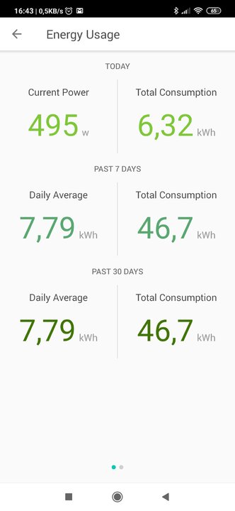

Σήμερα είναι ακριβώς ένας μήνας, από τότε που έβαλα τον μετρητή κατανάλωσης.. Δεν ξέρω αν πρέπει να χαρώ ή να στεναχωρηθω με τα αποτελέσματα, αν κ αν το δω καθαρά οικονομικά σε σχέση με αυτά που χάλαγα περισυ για θέρμανση, μάλλον θα πρέπει να χαρώ πολύ.. Έχω λοιπόν 242 kwh κατανάλωσης. Η λειτουργία του κλιματιστικου ειναι από τις 3 το μεσημέρι μέχρι τις 12 το βράδυ σε επιθυμητή 25, κ όλη την υπόλοιπη μέρα κ νύχτα δηλαδή 12 βράδυ με 3 μεσημέρι, στους 19 επιθυμητή, ανεξάρτητα από τι εξωτερική θερμοκρασία έχει.. Έχω λοιπον περίπου κατανάλωση 8 kwh τη μέρα, περίπου 60 λεπτά του ευρώ καθαρό ρεύμα.. Σε σχέση με τα 3 ευρώ την ώρα που ήθελα περισυ για το καλοριφέρ, νιώθω ευτυχισμένος.. Απλά παραξενευομαι που βλέπω σε μερικά παιδιά εδώ, αρκετά μικρότερες καταναλώσεις, αλλά ακόμα κ έτσι, το μηχάνημα, αν εξαιρέσεις τον λίγο παραπάνω θόρυβο που κάνει, τα σπάει κυριολεκτικά..
Έλα βρε συ, είναι πάρα πολύ καλά.
Ίδιες καταναλώσεις έχω και εγώ το 24ώρο και αν θυμάμαι καλά είσαι σε παραπάνω τετραγωνικά (εγώ 60) , χώρια που το ξεσκίζεις με τους 25 που βάζεις ζήτηση (υπερβολή για μένα, αλλά όπως θέλει ο καθένας). Τα σπίτια είναι διαφορετικά φυσικά, αλλά 8Kwh την ημέρα είναι 0,33Kwh ανά ώρα που είναι αστείο νούμερο.
Θα έπρεπε να πετάς στα σύννεφα που έριξες το κόστος θέρμανσης στο 1/5.
Screenshot_2020-01-13-16-43-55-663_com.tplink.kasa_android.jpg.059d3d35a79d7b46773b571f4b1d6fb4.jpg

Πολύ καλά, πραγματικά.. Απλά είμαι από τη φύση μου πολύ κρυουλιαρης, είναι κ η δουλειά μου, όλη τη μέρα έξω από οπότε, μόλις γυρίσω σπίτι, θέλω να την "ακούσω" από την ζέστη.. 😉😉
