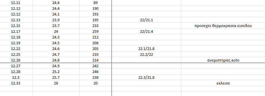

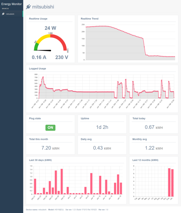

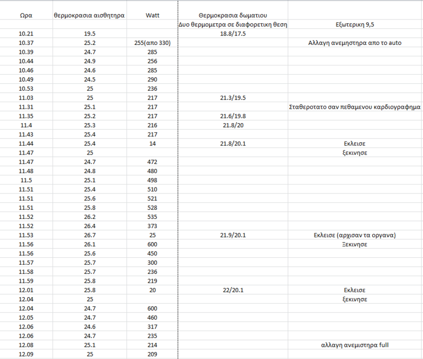

Μπορω να πω οτι σημερα δεν ειδα κατι το περιεργο, εκτος το σημειο μετα το πρωτο κλεισιμο (11.48) οπου εκανε το κουλο να δουλεψει σε υψηλα watt. Αυτο ειδα και αλλες φορες και ηταν η αιτια που με ξεκινησα αυτο το τεστ.
Βλεπω ομως οτι η λειτουργεια του εξαρτατε απολυτα απο την θερμοκρασια εισοδου (εκτος του πρωτου κλεισιματος ), και ειδικα στην αρχη αλλαζε τα watt με μικρες αποκλισεις θερμοκρασιας και ειχε αψογη λειτουργεια (πιστευω)
Τα συμπερασματα μου, με ζητηση 22 μεσα.
Πεφτει μεχρι τα 200w (παροτι εχω δει και 170 αλλα ειναι η εξαιρεση και οχι ο κανονας)
Με λειτουργεια ανεμιστηρα auto εχει γρηγοροτερη διακυμανση η θερμοκρασια εισοδου
Με μεγαλυτερη σκαλα αερα ανακτευετε καλυτερα ο αερας στο δωματιο και διατηρηται και πιο ζεστο.Αυτο φανηκε στο τριτο σβησιμο που αλλαξε ανεμιστηρα παλι.
Με ζητηση 22 οταν φτανει 25.5 περιπου θερμοκρασια εισοδου κλεινει.
Στο τελος του διαγραματος αρχισε τα on off  αφου η θερμοκρασια εισοδου παιζει απο 25 (εκκινηση) με 25,9 (κλεισιμο). Αρα λογικα κλεινει λογο που φτανει την ζητουμενη.
Με ζητηση 22 το δωματιο παιζει λιγο πιο χαμηλα, αν θες πραγματικα 22 ισως θελει ζητημενη 23.
Το ζουμι της υποθεσης, δουλευει συμφωνα με τις εντολες που παιρνει απο τον αισθητηρα εισοδου. Ισως μια πιο καλη τοποθετηση στον χωρο, και οχι σε γωνια και ψηλα που ειναι τωρα, η και σε μεγαλυερο δωματιο (13μ) να ειχε λιγοτερα κλεισιματα.
Τον αιθητηρα του θερμομετρου ηταν ακριβως διπλα απο του κλιματιστικου, και ειναι αρκετα γρηγορο στις αλλαγες (βεβαια δεν ξερω σε σχεση με του κλιματιστικου)
Αν  βλεπετε κατι αλλο εσεις πειτε.
Να συμπληρωσω, παντα οταν ξεκιναει ανεβαζει watt πρωτα και μετα ανοιγει ο ανεμιστηρας. Ισως για να μην βγαζει κρυα ρευματα.
Συφωνα με το screenshot το κλιματιστικο δουλευει ελαχιστα και αποσπασματικα. Το εχεις αφησει ποτε να ισορροπησει?
9 λεπτά πριν, rbx1000 είπε
Πανω απο 4-5 ωρες οχι. Αναβω καυστηρα και για το υπολοιπο σπιτι (μη φαμε ξυλο απο την γυναικα). Απλα το δοκιμαζω που και που να δω πως δουλευει. Δεν ξερω τι θα αλλαξει αν δουλεψει 15 ωρες.
