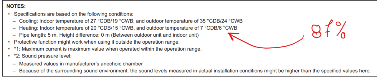

Το Fujitsu λέει για τις ονομαστικές ότι είναι 87% (βγαίνει από cb/wb)
2075469942_Annotation2020-01-26173745.png.23e8ea5404e35b3660ac776ae9b8ea75.pngΓια το capacity table δεν λέει κάτι .
Πάντως δεν καταλαβαίνω γιατί το λες sci-fi.
Αμφισβητείς τα στοιχεία;
Προσωπικά πιστεύω ότι η Toshiba έχει προγραμματίσει το δικό της να ρίχνει capacity για να αποφύγει το defrost. Για αυτό δεν βλέπετε οι κάτοχοι εύκολα.
Η Fujitsu όχι μόνο δεν ρίχνει capacity , αλλά ανεβάζει και τα watts για να το διατηρήσει όσο πάει. Το τίμημα είναι τα defrost.
Στην τελική και το Toshiba μικρή εξωτερική μονάδα έχει. Πως αλλιώς το κάνει; Η φυσική είναι ίδια για όλους.
Δεν αμφισβητω τα στοιχεία, δεν έχω ούτε την γνώση, ούτε κάποιο σοβαρό λόγο να τα αμφισβητήσω.(μόνο την χαώδη διαφορά και το ότι δεν λέει πουθενά την λέξη defrost στα capacity tables).
Εάν οι τιμές που παρουσιάζει ειναι χωρίς τα defrost,και δεν ακολουθεί τη τακτική της π.χ. Toshiba (εστω  ισχύει ότι ρίχνει τo capacity τους,και αντίθετα φαίνεται να ανεβαζει watts) τότε με τα defrost που θα κανει πιθανόν η διαφορά της θερμικής απόδοσης να μειωθεί (υπό συνθήκες) σε μεγάλο βαθμό.Ενω αντίθετα υπό άλλες συνθήκες να ισχύει αυτή η μεγααααλη διαφορά. Όπως είπες η φυσική είναι ίδια για ολους.
Από την άλλη,δεν μπορώ να μην πω την σκέψη μου, τόσο δύσκολο είναι να βάλουν εναν ακόμα αισθητήρα υγρασίας η μόλις κάνει ένα defrost σε ένα σύντομο χρονικό διάστημα να αλλάζει mode (είτε να ακυρώνει το σούπερ turbo η Fujitsu,η τότε να ενεργοποιεί την πτώση απόδοσης το Toshiba). (Αν είναι τόσο "απλά" τα πράγματα όπως τα καταλαβαίνουμε)

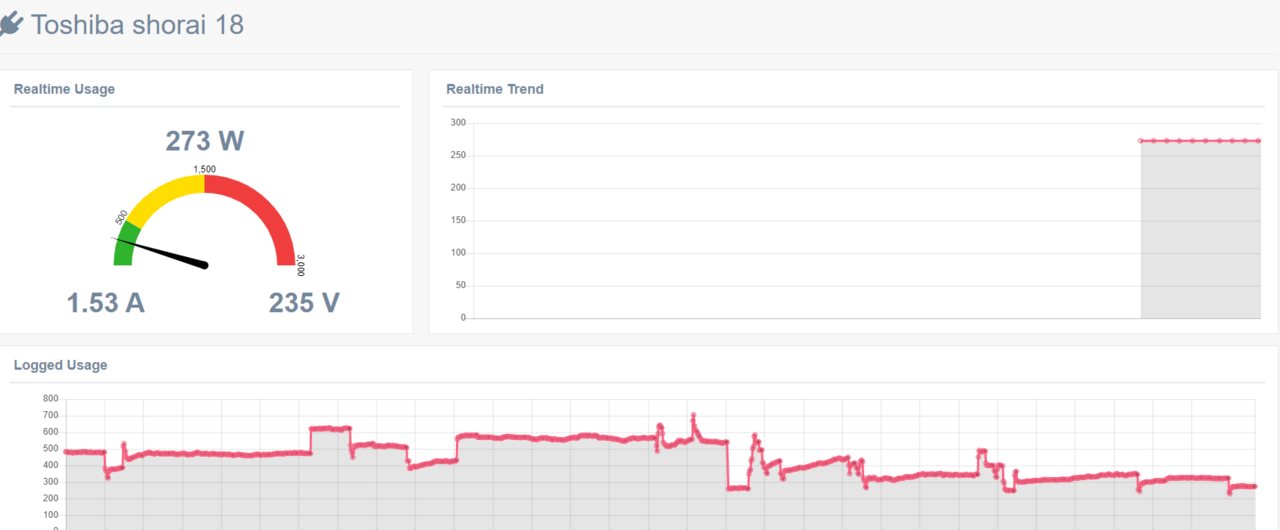

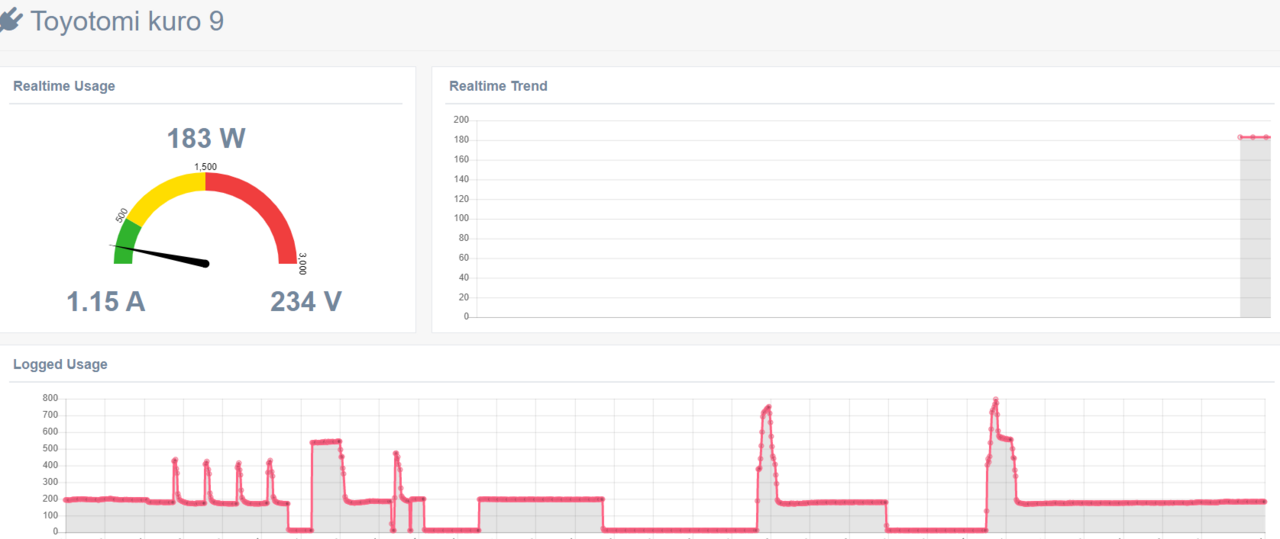

καλη μερα σημερα απο πλευρας θερμοκρασιων ειχε συνεχεια 11-12 βαθμους ετσι τα κλιματιστικα μεχρι αυτη την ωρα με ζητηση 21 εχουν λιγη καταναλωση
1536979858_.png.56080dba429cf9fe4f076314d11db34c.png799140435_.png.ffbf62923ec723e9c425311a9032d516.png1541547950_.png.fe19b47e50101be2ae239d12a758f953.png

21 ρυθμιση 8 εξωτερικη αυτη την στιγμη
toyotomi.png.17056e0a1d9edcfaa95299e79edfdf60.pngdaikin.png.9d58c20760d3af63bb894ea5068354b6.pngtoshiba.png.7d4e34a215c34ad04d8c4f401f4e597b.png
τελικα φιλε Δημο απο τα γραφήματα σαν ινβερταρισματα νομίζω οτί καλύτερα απο όλα ινβερταρει  το toshiba και τελευταιο ακολουθει το toyo......(το οποιο είναι και το καλυτερο της σειρας των toyo ) δεν θελω να ξησω πληγες ουτε να σχολιασει κανεις αλλος εκτός απο εσένα και μονο......  συμφωνεις μαζι μου ?
το toshiba δεν τιθεται θεμα ειναι απολυτο εργαλειο για μενα .
Τωρα για τα αλλα δυο θα εδινα ξεκαθαρο προβαδισμα στο daikin αν δεν εκανε αυτα τα αψυχολογητα κλεισιματα που δεν δικαιολογουνται απο τις απωλειες του χωρου απλα μερικες φορεςε αναβοσβηνει .
,το kuro πρεπει οπωςδηποτε ο κατοχος να βρει την σωστη θεση στο τηλεχειριστηριο  για να δουλευει σωστα το ifeel , οταν γινει αυτο οπως στην δικη μου περιπτωση το κλιματιστικο δουλευει απροβληματιστα και χωρις κλεισιματα εφοσον και οι απωλειες του χωρου το επιτρεψουν
ελπιζω να ειναι κατανοητα αυτα που λεω ετσι οπως τα μεταφερω και να μην δημιουργουνται λαθος εντυπωσεις
