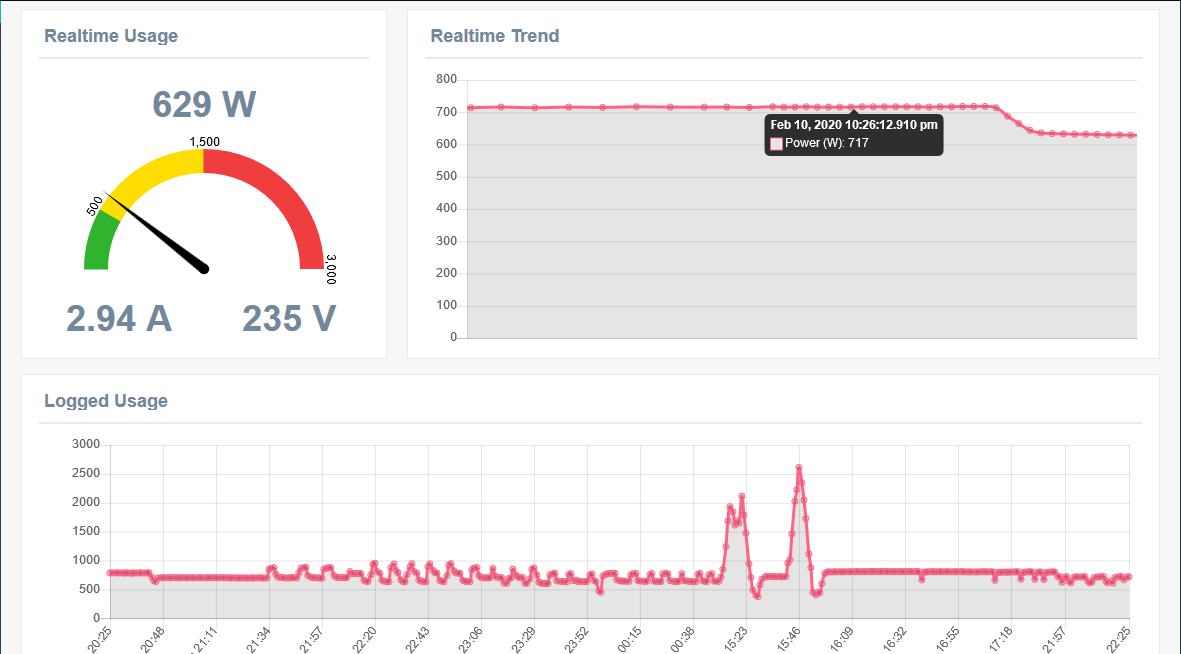

Λοιπόν το ξεκίνησα στο auto αλλά όχι στους 24 αλλά στους 21, με εσωτερική εκείνη τη στιγμή 18,5. Έδωσε για λίγο μέχρι τα 2000W περίπου και μετά άρχισε να πέφτει. Το ανέβασα σταδιακά μέχρι το 24, στο 24 εφτασε 2600W και μετά συντήρηση. Μου φαίνεται έτσι θα το κάνω από δω και πέρα για να μην το ζορίζω (αυτό ή το HS110). Επισυνάπτω και ένα διάγραμμα σημερινό, περιοχή Ηλιούπολη, Αθήνα, με καλές θερμοκρασίες γενικά (~14 εξωτερική), 21 εσωτερική (με ρυθμιση στο AC για 24). Τις προηγούμενες μέρες με τα κρύα έπαιζε στα ~ 800 - 1000. Defrost δεν έχω δει ή παρατηρήσει μέχρι στιγμής. Ο χώρος που θερμαίνει είναι σαλόνι ~ 55τμ (εδώ έιναι 21 C) και μέσω πόρτας κουζίνα 14τμ (εδώ ειναι 20,2 C) και wc (είναι 4ος όροφος σε μεζονέτα 2 ορόφων με από πάνω ταράτσα, εσωτερική σκάλα που οδηγεί στον τρίτο όροφο, δεξιά και αριστερά εφάπτεται με τις διπλανές πολυκατοικίες). Αλουμίνια με διπλά τζάμια, μόνωση η τυπική, κατασκευή το 2007. Φαντάζομαι τα καινούργια θα είναι πιο αποδοτικά ενεργειακά αλλά δεν το λες και άσχημα. Το μηχάνημα από ότι ειδα στο indoor unit είναι το MITSUBISHI HEAVY IND SRK63ZE-S1, αγορά το 2007.
