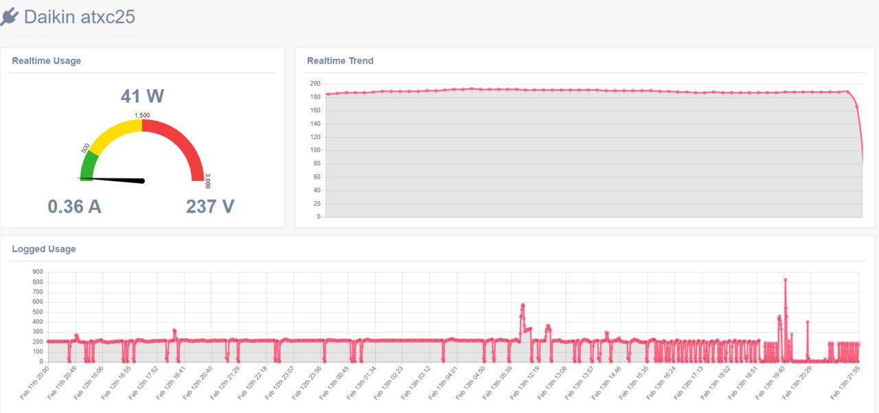

παντως ρυθμισμενο στους 19 και με θερμοκρασια δωματιου 21,6 εχει αυτη την εικονα
ενθαρυντικα σημαδια απο 19:54 εχει μεινει σβηστο με 18 ζητηση

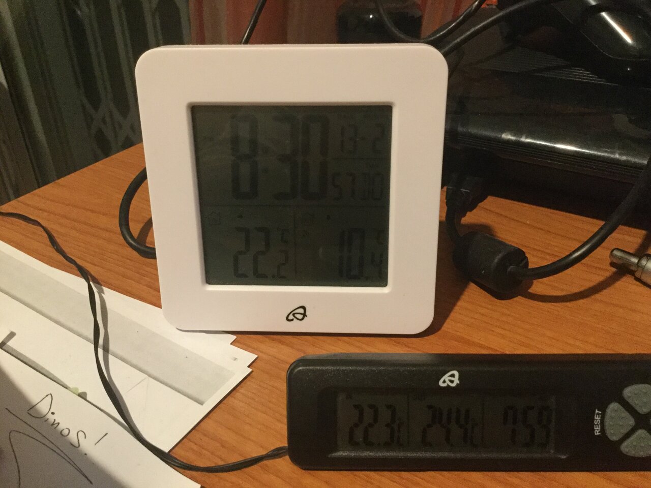

λοιπον εμεινε μιση ωρα σβηστο αναψε για ενα λεπτακι εκανε ενα peak στα 402 watt με αποτελεσμα η θερμοκρασια δωματιου να φτασει 22,1 και εσβησε
στην φωτο το μαυρο θερμομετρο το 24,4 ειναι η θερμοκρασια στις περσιδες μολις εσβησε

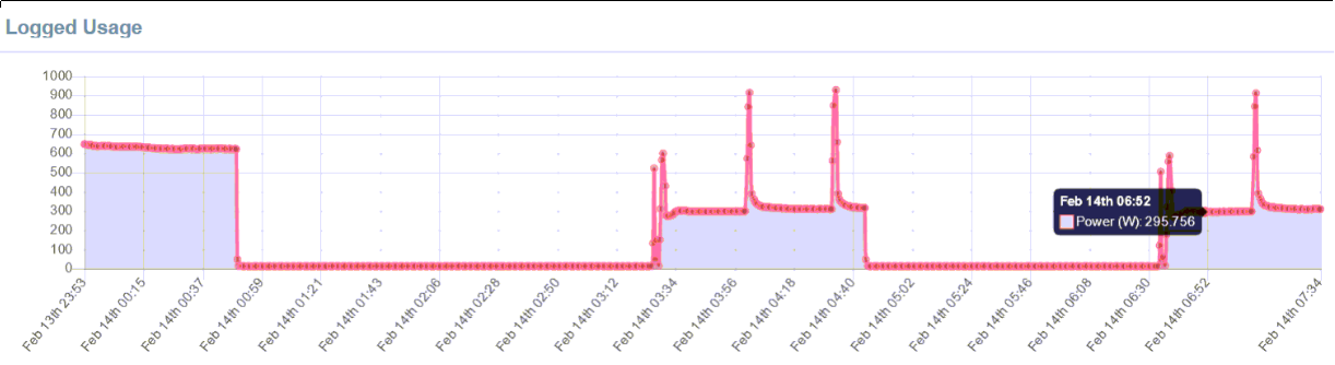

Λοιπόν αυτό το daikin θα με τρελάνει 18 ζήτηση 9 βαθμοί έξω 22,1 μέσα και το κλιματιστικό κάνει on off ανά τρίλεπτο κάθεται ανοιχτό μισό λεπτό και ξανά τα ίδια τουλαχιστον τωρα κανει τα on off απο τα 190 και οχι τα 210
Επεξ/σία από dimostr
2 ώρες πριν, dimostr είπε
Η λογική λέει ότι θα έπρεπε να μένει κλειστό , εφόσον βέβαια έχεις όντως 22 μέσα.

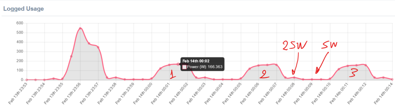

Λοιπόν έχεις δίκιο.
Με 19C μέσα στο δωμάτιο, έβαλα θέρμανση 16C.
Και πήρα αυτό :
ON για 2΄, 166W, κράτηση συμπιεστή, μόνο ανεμιστήρας (25W), κράτηση όλα ( 5W), 2' OFF κ ο κύκλος ξεκινάει από την αρχή...
Κανονικά θα θέλαμε να μην ξεκινάει καθόλου.
Πάρα πολύ περίεργο και άθλιο αν με ρώταγες. Αν θες πάρε και το δικό μου screenshot για την αναφορά σου.

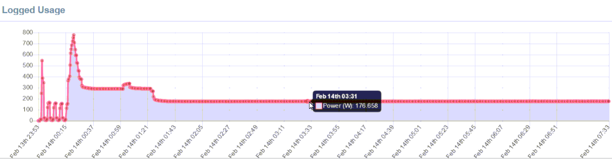

Δοκίμασα για χαβαλέ το Fujitsu. Με θερμοκρασία χώρου 19 ( δεν είχα χρόνο να δω πάνω στο μηχάνημα πόσο είχε), έβαλα θέρμανση στους 16.
Το κλιματιστικό εκκίνησε μόνο τον ανεμιστήρα με ψηλά τις περσίδες και απειροελάχιστες στροφές. Από 3W στην αναμονή πήγε 5-6W. Τόσο αργά.
Δεν έκανε τίποτε. Το ίδιο και στους 17.
Στους 18 όμως εκκίνησε τον συμπιεστή, πήγε 500W , μετά 200, μετά 150 και έκλεισε. Δεν ξαναπήρε.
Στους 19 ξεκίνησε με on-off από τα 700W. Δεν προλάβαινε να ρίξει.
Σαφώς πιο φυσιολογική εικόνα από το daikin.

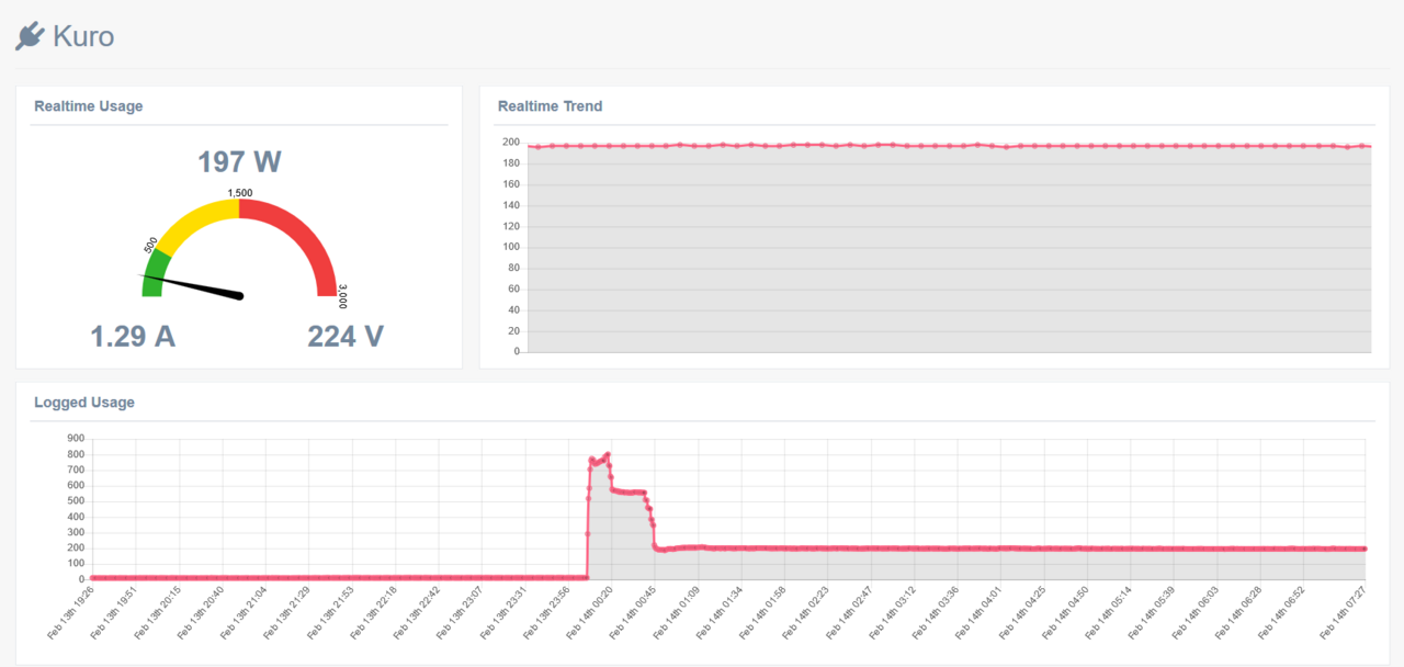

Kuro και Shorai τι κάνουν;
21 λεπτά πριν, rbx1000 είπε
Εξωτερικη ολη νυχτα 8-9
Ζητηση 23 με ifeel
Εσωτερικη 22.5-23
1281310133_Screenshot_2020-02-14Kuro-EnergyMonitor.png.86ae3472570555d56184178c08477414.png
Πολύ διαφορετική λογική το κινεζοφασόν της gree (toyotomi) από το κινεζοφασόν της midea βλ carrier (ζήτηση 21 , έξω ~6):
Το kuro μοιάζει με το daikin (που δεν έχει follow me). Πολύ καλό το κουράκι.

Το Kuro εχει unique συμπεριφορα γενικως.
Με ifeel συμπεριφερεται σαν γιαπωνεζικο και κατεβαζει αρκετα και καθεται εκει.
Φοβερο διαγραμμα αλλα σαν αισθηση δεν τρελαινομαι. Δεν ειμαι φαν των ψυχρων ρευματων.
Χωρις ifeel πραγματικα νοιωθεις ζεστη και βλεπεις πριονια στο διαγραμμα.
Με μια σημαντικη διαφορα ομως σε σχεση με τα αλλα κινεζικα. Κανει πριονια αλλα ΔΕΝ ΚΛΕΙΝΕΙ.
1933142132_Screenshot_2020-01-27Kuro-EnergyMonitor.png.f86f26cd49d7784caaddc59147604932.png
