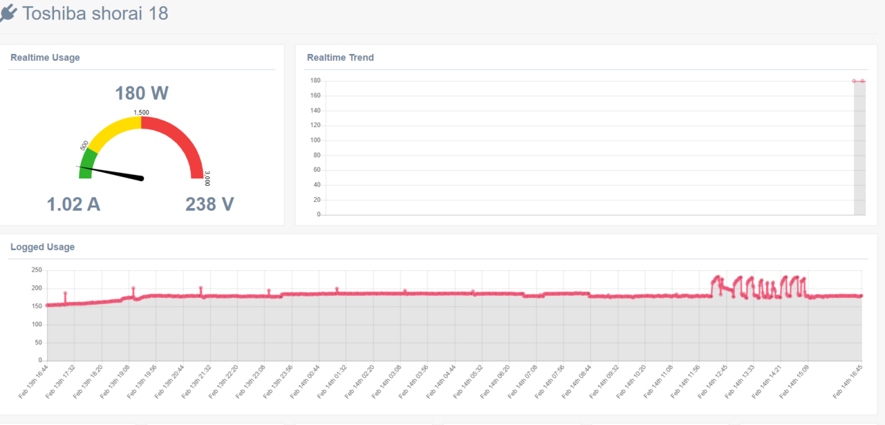

Δεν το λεω εγω το λεει η Τοσιμπα.
Το οτι εχει μικροτερο φορτιο σχεδιασμου στη θερμη ζωνη το Φουτζιτσου δεν σημαινει οτι εχει καλυτερη αποδοση ο twin rotary σε low rpm.
O καθε κατασκευαστης κανει τις επιλογες του για τους δικους του λογους.
Επίσης λέει το ίδιο έγγραφο :
With single rotary compressors. vibration tends to· increase greatly as the compressor run at lower speed. As a result, the low-speed operation of the single rotary compressors are limited to, more or less than 30 rps due to problem relating to the stress of the piping in the condensing unit and noise resulting from vibration. The twin rotary compressor now developed, on the other hand. assures sufficient bearing lubrication while running at even lower speeds. allowing operation at as low as 12 rps while suppressing vibration

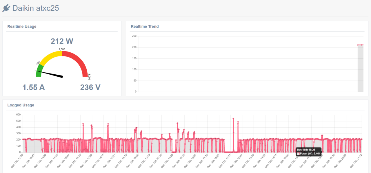

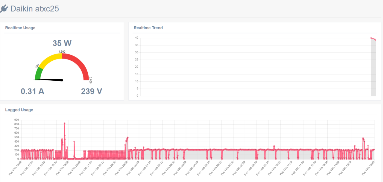

πρωτη απαντηση απο την daikin οτι ειναι φυσιολογικη η λειτουργια και οτι η μ οναδα ελεγχει ανα τριλεπτο οτι ειναι εντος στοχου που εχω ορισει και οτι σε αυτη τη διαδικασια λειτουργει μονο ο ανεμιστηρας
τους απαντησα με ενα σχεδιαγραμμα και λεγοντας οτι διατηρω αμφιβολιες για την διατυπωση τους οτι λειτουργει μονο ο ανε,μισηρας με 220 watt
περιμενω να απαντησουν
Έτσι θα έπρεπε να ήταν, να δουλεύει μόνο ο ανεμιστήρας (στο daikin κάπου 25W, στο Fujitsu με 6W). Και ας ελέγχει κάθε picosecond .
Η λειτουργία που παρατηρούμε είναι αντίθετη με αυτό που σου έγραψαν, όπου φαίνεται ξεκάθαρα ότι παίρνει ο συμπιεστής. Στο σχεδιάγραμμα που σήκωσα φαίνεται ξεκάθαρα.
τους εστειλα αυτο δε νομιζω να επιμεινουν οτι δουλευει μονο ο ανεμιστηρας
Ήθελα να 'βλεπα την αντίδραση του ταλαίπωρου που θα το δει στη daikin 🙃
Ίσως μια πιο μεγεθυνμένη εικόνα να τους βοηθούσε

να δω τι θα απαντησουν πρωτα
θα ζητησω να ερθει ο τοπικος αντιπροσωπος τηξς daikin να το δει αν εχουν αμφιβολιες

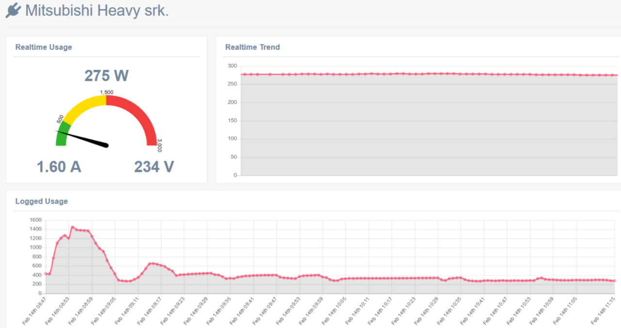

έξω απο θεσσαλονικη μονοκατοικία το πρωί 7 βαθμούς εξωτερική,εσωτερική 19.
34τμ + 2 δωμάτια.Ο μιτσος δεν κατεβαίνει κάτω από 260w,
κατεβαίνει όμως κάτω απο 42(βαθμούς) ο αέρας,άλλα οχι τόσο,όσο να ενοχλεί.

Έχω στείλει το.σχεδιαγραμμα και περιμένω απάντηση , αν.δεν απαντήσουν που δε το νομίζω θα απευθυνθώ στον τοπικό αντιπρόσωπο της daikin

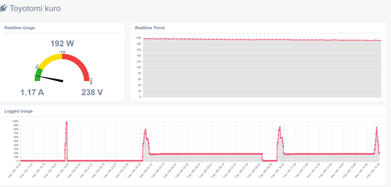

Το daikin σε τι χώρο είναι; Με ανοιχτή την πόρτα ε; Αν κλείσεις το kuro που του στέλνει αέρα από απέναντι και το μπερδεύει, τι θα γίνει; Ή αν του κλείσεις την πόρτα;
5 λεπτά πριν, liakjim είπε
Είχα skype meeting για την δουλεια από το μεσημερι στις 2 έως και πριν λίγο όπως καταλαβαίνεις η πόρτα ήταν κλειστή τα ίδια χάλια και άμα δεις το σχεδιάγραμμα με κλειστή την πόρτα είναι ακόμα χειρότερα
