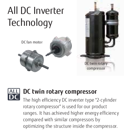

Στις 15/2/2020 στις 7:37 ΠΜ, liakjim είπε
Θα σε απογοητεύσω. Κανένα KGTA δεν έχει twin rotary.
Από τα KMTA μόνο τα 18,24 έχουν.
Αν διαβάσεις τα design manuals θα το δεις.
Αν ισχύει αυτο που λές, η FUJITSU μας λέει ψέμματα.  Στο καταλογο 2018(που δεν υπήρχαν τα 24/18 ΚΜΤΑ) λένε ξεκάθαρα all-DC twin rotary για τα μοντέλα 9/12/14. Πέρα απο αυτο πάντως, σε μένα τα DAIKIN ATXC/FUJITSU KMTA/TOSHIBA Mirai plus όλα δουλεύουν άψογα με πολυ καλες καταναλώσεις για τις απώλειες που έχω.
To μονο κλιματιστικο που δεν εχει καλη λειτουργία ειναι το MITSUBISHI Heavy που παραπέμπει πιο πολύ σε κινεζοφασόν τυπου INVENTOR/CVmore/Arielli παρα σε premium Japanese.
Ισως αφηνω τα HEAVY και στρέφομαι προς τα ELECTRIC.
Επεξ/σία από CorumD
29 λεπτά πριν, CorumD είπε
Δεν έχεις άδικο.
Είναι λίγο παραπλανητικό. Από την άλλη λέει όχι τον χρησιμοποιούμε γενικά, όχι ότι τον έχουν όλα. Θα βοηθούσε περισσότερο αν είχαν μια σελίδα με τα twin rotary μοντέλα τους ώστε να καταλαβαίνουμε με μια ματιά τι συμβαίνει.
Τώρα θα πρέπει να κοιτάμε το design manual.
Πχ τα 18/24ΚΜΤΑ λένε για twin rotary
ενώ τα μικρά όχι :
22 λεπτά πριν, liakjim είπε
Δεν έχεις άδικο.
ενώ τα μικρά όχι :
Ναι, στην σελιδα 40 λέει rotary x 1 και για το δικο μου, το KMTA14, αλλα το οποιο εχει πολυ μεγάλο output στα 900w. Βλέπω με μεγάλη ικανοποίηση οτι στην FUJITSU, τα 14αρια δεν ειναι απλως πουσαρισμένα 12αρια, αλλα εχουν καθαρά higher capacity. Απο την αλλη, αυτο το all DC ειναι καθαρά παραπλανητικο.
Γενικά, το μηχάνημα είναι εξαιρετικό και δεν έχω παράπονο(αν και το control είναι λιγο φτηνό σε σχέση με το DAIKIN). Η FUJITSU ειναι  δυναμη.
Επεξ/σία από CorumD
23 λεπτά πριν, CorumD είπε
Δεν θα μπορούσε να είναι διαφορετικά. Η εξωτερική μονάδα του 14ΚΜΤΑ έχει τις ίδιες διαστάσεις με το 18KLCA!!!
