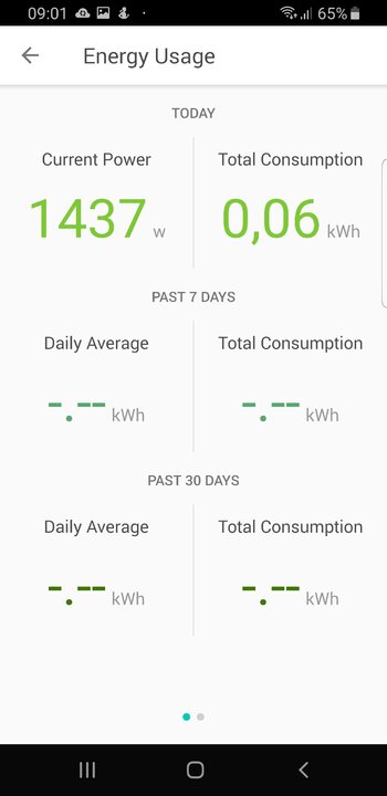

Μετα απο πολυ καιρο και εγω πλεον κατοχος της υπεροχης smartplug h110 tplink
Εσωτερικη 17
Εξωτερικη 12
Ζητηση 30 με turbo
Επεξ/σία από bill2015
25 λεπτά πριν, bill2015 είπε
Καλημερα
Εσωτερικη 17
Εξωτερικη 12
Ζητηση 30 με turbo

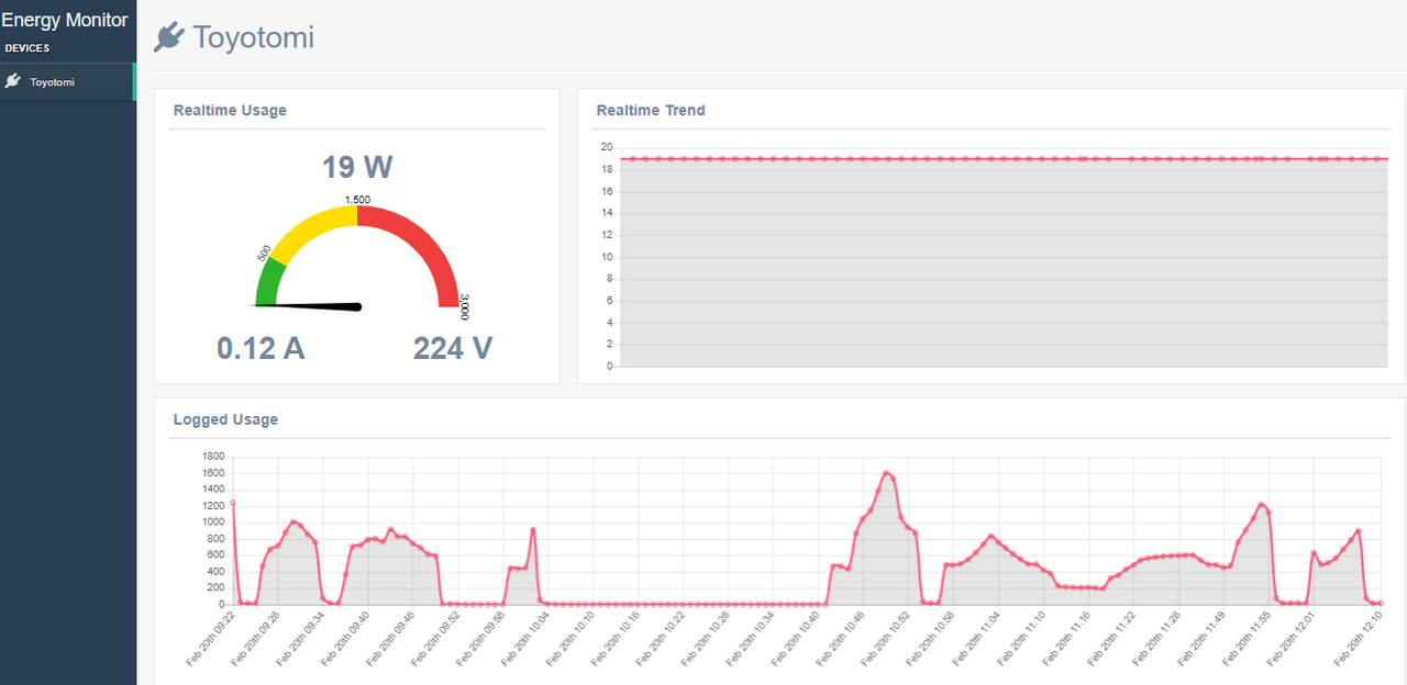

Ωραίος.
Δοκίμασε να βάλεις αυτό https://github.com/jamesbarnett91/tplink-energy-monitor
Είναι απλούστατο να μπει, αν κολλήσεις κάπου πες μας.
Μετά άσε το κλιματιστικό στους 21 ή 22 ζήτηση, ότι προτιμάς , καλύτερα με ifeel ενεργοποιημένο και άστο κανά 12ωρο εκεί. Ανέβασέ μας το διάγραμμα που θα σου βγάλει με τις καταναλώσεις το hs110 .

6 λεπτά πριν, bill2015 είπε
Απο το πρωί που εγκατέστησα την smartplug HS110
Με ζήτηση 21
Είσαι με i feel και πόση θερμοκρασία έχεις τώρα μέσα
