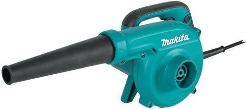

Γειά σας παιδιά και πάλι...
Τώρα που ήρθε καλοκαίρι (λέμε τώρα) είπα να κάνω εναν καθάρισμο στο Mirai.
Τα φίλτρα έτσι και αλλιώς τα καθαρίζω μια φορά το μήνα (μαζεύουν αρκέτη σκόνη ειναι η αλήθεια).
Μου κόψε και πήρα το φυσήτηρι (δείτε φώτο) να φυσήξει δυνατά την εσωτερική μονάδα (χωρίς τα φίλτρα φυσικά που στέγνωναν)...
Παιδιά το τι ΝΤΟΥΜΑΝΙ σκόνη εβγαλε απο μέσα δεν περιγράφετε.. και μιλάμε για κλιματιστικό 1 έτους.
Και να φανταστείτε μου το έκαναν καθαρισμό τον χειμώνα..πλήρωσα σέρβις...
δηλαδή ψεκάζουν χημικά πάνω σε όλη αυτήν τη σκόνη που κολλάει πάνω στις μεταλλικές "περσίδες"....
Η δέ φτερωτή είχε σκόνη και μου πήρε μισή ώρα με πινέλο και πολύ προσοχή μην σπάσω τα πτερύγια κατευθυνσης αέρα, για να την κάνω κάπως καθαρή..
Τι να πώ... πολύ βρώμα μέσα στα κλιματιστικά ρε παιδιά..

Γι αυτό πρέπει να βρούμε τεχνικούς που κάνουν σχολαστική δουλειά. Κανονικά θέλει ξεμονταρισμα και πλύσιμο όλο, αλλά ποιος το κάνει με 20-30 ευρώ;
και εμένα μου κάνει εντύπωση τα χημικά που βάζουν μέσα πως ξεπλένουν το μηχάνημα μετα; απλά στεγνώνουν εκεί μέσα;
Πόσο πήρες την πέπα και από πού;

Δεν νομιζω να σου ειχαν κανει καθαρισμο στην φτερωτη,γι'αυτό και τοσο σκονη,
Σου ειχαν βαλει το λεγομενο ελεφαντακι η πατεντοσακουλα απορριμμάτων και καθαρισαν το a/c?
τιποτα δεν έβαλαν, το ψέκασαν το άφησαν ανοιχτό να "στεγνώσει" και φαντάζομαι τα υπολοιπα (έτσι ειπανε..) οτι φεύγουν απο το λεκανάκι..
Που ειναι αυτό το λεκανάκι να το πλύνω και αυτό?
Να μιλήσουμε τώρα και ρεαλιστικά... 20 ευρώ είναι σχεδόν μισό μεροκάματο (50 ευρώ ειναι ένα μεροκάματο)..
Δλδ...20 εύρω σε 10 λεπτά, πόσοι βγάζουν με τόσο απλή δουλειά ;
Μέσα στο σπίτι το έκανες αυτό? Damn... 😛
