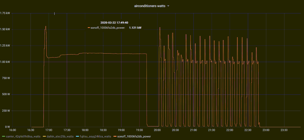

Δείξε στον εγκαταστάτη σου το κάτωθι screnshot, όπου το ATXC25B (κίτρινη γραμμή) σε δωμάτιο με 20% μεγαλύτερες απώλειες από το Carrier (κινέζικο φασόν midea με πράσινη γραμμή) και μάλιστα με ρύθμιση 23C αντί για 22C το carrier με follow me , δλδ έναν βαθμό πάνω, έκαψε λιγότερο από τα μισά καίγοντας ~1.5KWh από τις 00:00 και μετά έναντι ~3.8KWh του Carrier και αυτά με εξωτερική υψηλή , κοντά στους 12C:
Δεν ξέρω τι λέει ο τύπος, αλλά όποιος θέλει οικονομία σε θέρμανση ας προτιμήσει το daikin και ας είναι και φθηνή σειρά:

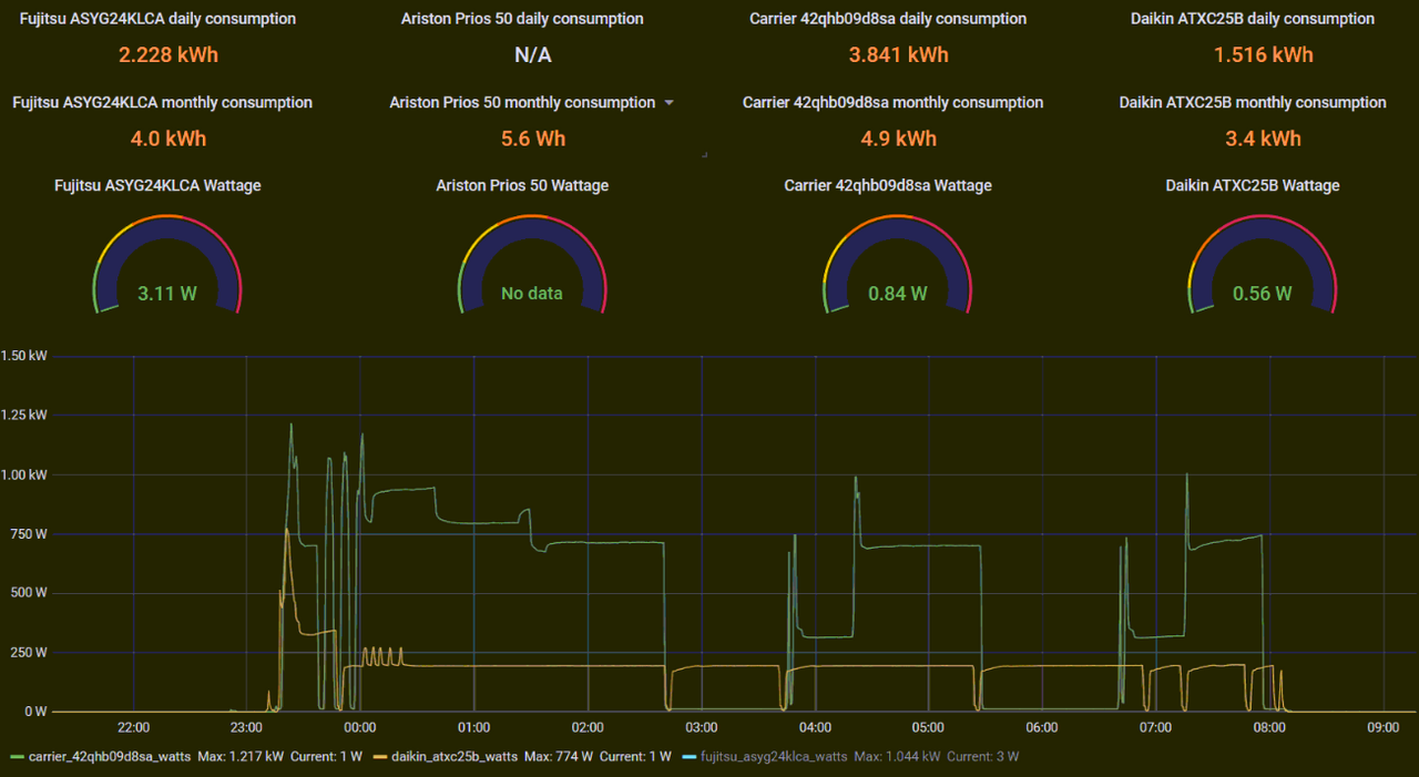

Προσωπικά δεν νομίζω να είναι "δίκαιη" και "ασφαλής" η σύγκριση κατανάλωσης ενος κλιματιστικου με follow me και ενος χωρίς follow me.. Ανάλογα με την θέση (απόσταση/ύψος/επιφάνεια) του τηλεχειριστηρίου μπορει να αλλαξει πάρα πολυ η κατανάλωση με follow me (είτε προς τα πάνω είτε προς τα κάτω)
Έχω δείξει νομίζω ότι αμφότερα πετυχαίνουν την ζητούμενη θερμοκρασία στον χώρο. Στο carrier ήθελε να πειραματιστώ με τη θέση του τηλεχειριστηρίου.
Πάντως αν θυμάσαι, αν αφαιρέσω το follow me , θα γίνει ακόμα πιο επιβαρυντική η κατάσταση για το carrier.

Το οτι έχει  αρκετά παραπάνω απο διπλάσια κατανάλωση το carrier (σε σχέση με το Daikin), και σχεδόν διπλάσια σε σχέση με το 24 Fuji,ευθύνεται η θέση του τηλεχειριστηρίου οπως και γενικά ο τρόπος λειτουργίας follow me σε σχέση με τον "κανονικό τρόπο". Δεν μπορούμε να τα συγκρίνουμε.. Εαν το είχες με τον κανονικό τρόπο και ίδια θερμοκρασία τότε μπορει μεν να ειχαν διαφορά αλλα σίγουρα αρκετά μικρότερη... Και δεν ειμαι fan των κινεζοφασον.. αλλα είναι άδικη η σύγκριση :P

Το οτι έχει σχεδον διπλάσια κατανάλωση το carrier,ευθύνεται η θέση του τηλεχειριστηρίου οπως και γενικά ο τρόπος λειτουργίας follow me σε σχέση με τον "κανονικό τρόπο". Δεν μπορούμε να τα συγκρίνουμε.. Εαν το είχες με τον κανονικό τρόπο και ίδια θερμοκρασία τότε μπορει μεν να ειχαν διαφορά αλλα σίγουρα αρκετά μικρότερη...
Ο κανονικός τρόπος θα μου έδινε κάτι τέτοιο, δεν χρειάζεται να τα ξαναπούμε:
Τέσπα , έδειξα τι κάνουν 2 κλιματιστικά σε χώρους με μεσοτοιχία και οι μονάδες στο ίδιο μπαλκόνι χθες το βράδυ και με τις συνθήκες που περιέγραψα.Ο χώρος με το daikin ήταν εμφανώς πιο ζεστός. Και μόνο που μπαινόβγαινες στους 2 χώρους, ήταν εμφανέστατη η διαφορά.
Το Χ2 μπορεί να μην είναι πάντα Χ2, δεν θέλω να υπονοήσω ότι το daikin είναι 100% πιο αποδοτικό, αλλά το COP του daikin είναι εκεί να δώσει το παραπάνω ανεξαρτήτως αν είναι φθηνή σειρά ή όχι.
Δεν ειπα οτι δεν ειναι αποδοτικό το Daikin.. αλλα ο τρόπος λειτουργιας με Follow me.. έχει κάποιες σοβαρές συνέπειες στην κατανάλωση.. είτε θετικές είτε αρνητικές (οπως θες το βλέπεις) ανάλογα με την θέση του τηλεχειριστηρίου :) και οτι είναι άδικο να ρίχνεις το Carrier σου :) (μαα διπλάσια κατανάλωση απο το Fujitsu24 ????)
Η θέση του τηλεχειριστηρίου είναι η ίδια όλον τον χειμώνα και δίνει +/- 0.5 από τη ζητούμενη, οπότε sorry αλλά δεν συμφωνώ. Δεν το έχω και πάνω στην έξοδο για να τη μηδενίσω ούτε στην άκρη του δωματίου για να το υπερθερμάνω. Εκεί που είναι , είναι πάντα γύρω από εκεί που ζητάω.

Αν το βγάλεις το follow me, (με τα εκατοντάδες οn/off) ποσο θα αλλάξει η κατανάλωση? Μα δες τα νούμερα το Carrier καίει παραπάνω απο διπλάσια σε σχεση με το Daikin, και λιγο λιγότερο απο τα διπλάσια απο το Fuji που ειναι σε 60τ.μ. ποσο είναι το σαλόνι σου..
Το Carrier Πολεμάει να έχει π.χ. σταθερα 22C στον χώρο που βρίσκεται το τηλεχειριστήριο.. ε δεν ειναι το ιδιο με το να έχει π.χ. σταθερα 22C +2 +3 +4(ποσο offset εχει) στο θερμομετρο πανω στο κλιματιστικό.

Και πάλι έχω δει αλλά και δείξει, ότι χωρίς follow me η κατανάλωση του carrier εκτοξεύεται.
Το Fujitsu μη το κοιτάς, δεν το έβαλα στο διάγραμμα επίτηδες μιας και μπήκε το πρωί σε λειτουργία.
O κανονας ειναι οτι με follow me καιει λιγοτερο.
Τα κοντρολ εχουν οφσετ.
Εχω δειξει δεκαδες διαγραμματα.

Με follow me μπορεί να καίει λιγότερο μπορεί να καίει και περισσότερο..ανάλογα με την θεση κτλ .. (μην τα ξαναγράψω) :)
π.χ. Το πιο απλο παράδειγμα είναι εαν βάλεις το τηλεχειριστήριο πάνω σε μάρμαρο.. θα κάψει παραπάνω απο αν το βάλεις πάνω σε ξύλο..  (αν εχουν το αισθητηρα στην πλάτη τους.. οπως π.χ. ειχε το Toyo)
Mε τον αισθητηρα σε σταθερη θέση θα κάψει Αλφα..(αναλογα με τις συνθηκες) με αισθητηρα θερμοκρασίας οπου θέλει ο χειριστής μπορει να κάψει λιγοτερο απο Αλφα, μπορει και παραπάνω απο Αλφα(στις ίδιες συνθήκες)

Νομίζω πολύ το έχουμε αναλύσει. Επαναλαμβάνω ότι είναι η χθεσινή εικόνα στο σπίτι μου, όπου σε 2 χώρους με αρχική θερμοκρασία παρόμοια, το daikin κατάφερε να ζεστάνει περισσότερο έναν μεγαλύτερο χώρο καταναλώνοντας λιγότερη ενέργεια. Αυτό δεν αλλάζει , ακόμα και αν το τηλεκοντρόλ του carrier  ήταν όντως σε μάρμαρο.
Επίσης με μετρήσεις , μιας και θέλουμε να το δείξουμε και αυτό, έχω δείξει πόσο παραπάνω αποδοτικό είναι το daikin
Αυτό για τον φίλο @thrylos 7 με τον ψυκτικό του που του είπε έτσι απλά και χωρίς καμία στοιχειοθέτηση να μείνει μακριά από τις φθηνές σειρές της daikin και να πάει σε κινέζικο.
Να πάει το παιδί, εννοείται, απλά όταν ο χώρος του θα ζητάει ενέργεια, το daikin θα καίει λιγότερο. Αν δεν ζητάει, ενδεχομένως το carrier να κάψει λιγότερο αν μείνει όλο το βράδυ κλειστό. Και αυτό το έχω δείξει.

Εχω στο σαλόνι μου 4 θερμομέτρα, και τα 4 θερμομέτρα στον ίδιο χώρο έχουν διαφορετικές αποκλίσεις στην θερμοκρασία..  Αν έβαζα τηλεχειριστήριο σε ολες αυτες τις θέσεις μια μια , ειμαι 100% σίγουρος οτι αλλη καταναλωση θα είχε το κλιματιστικό για την ίδια επιθυμητη ανάλογα με την θέση..που θα το έβαζα.
Το οτι ειναι πιο οικονομικό το Daikin ειναι δεδομένο.(συμφωνα και με τα νούμερα του) Αυτο που είπε ο τεχνικός.. εγω προσωπικα δεν το δέχομαι ετσι απλα.., όμως το κρατάω στο πίσω μέρος του μυαλου μου..Μπορεί και να ξέρει κάτι παραπάνω.. μπορεί και οχι και να μην τα πολυπάει τα φτηνα Daikin η να θέλει να προωθήσει κινέζικα..
