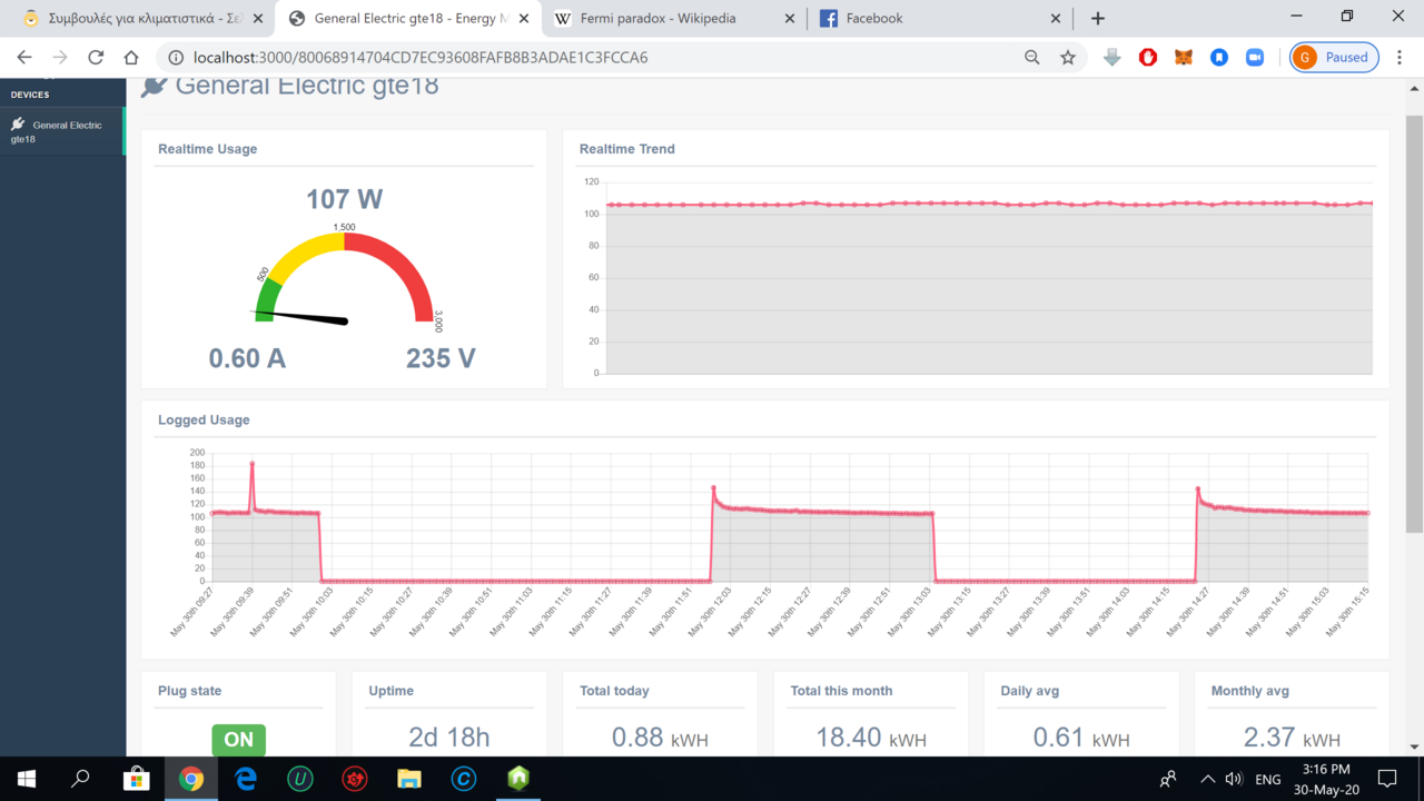

Και για να μην υπάρχουν παράπονα ότι δεν ασχολούμαστε με τα κινέζικα, GE 18αρη!
Εννοείται GE MONO στα ψυγεία! :D
Επεξ/σία από CorumD
7 λεπτά πριν, CorumD είπε
Ποιο GE ειναι αυτο.
Ψυξη?
Δεν το ειχες στη λιστα 😁
Μόλις τώρα, rbx1000 είπε
Ποιο GE ειναι αυτο.
Ψυξη?
Το εχω στην κουζίνα! Κινέζικο General Electric απο το 2008, αν και έχει βγάλει 2 ζημιές, μια με τον θερμοστάτη και μία με την αντίσταση απόψυξης...
