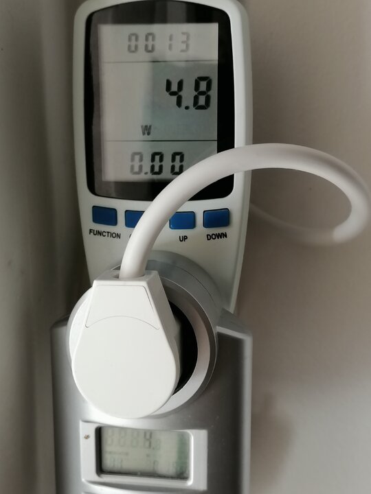

Εχω κουμπωσει αλλον μετρητη (αλλη μαρκα) πανω σε αυτον και μετραγα το ιδιο πραγμα και οι δυο ειχαν την ιδια μετρηση...εχω τρεις διαφορετικους μερτητες πριζας σπιτι. Αλλα το θεμα ειναι οτι το λενε και οι προδιαγραφες του σε πληρως ευνοικες εξωτερικες θερμοκρασιες οπως ειναι αυτες που ειμαστε τωρα 60w min για ψυξη και 120 w για θερμανση. Και αυτο ειναι μια μεση προς καλη  σειρα της daikin σκεψου τι "παπαδες" αποδοση vs καταναλωση θα εχει το sarara...

16 ώρες πριν, liakjim είπε
Για το Daikin μην έχεις αμφιβολίες. Τόσο δίνει και η ίδια η Daikin αν δεις τον πίνακα. 120 στη θέρμανση και 60 στη ψύξη.
Για τα 49 του kuro το παραδέχομαι ότι δεν τα πολύπιστεύω.
Και ενα τεστακι θορυβου στα 230w ψυξη ρυθμιση για 18 βαθμους μεσα σε οχι eco αλλα σε silent mode για την εξωτερικη μοναδα

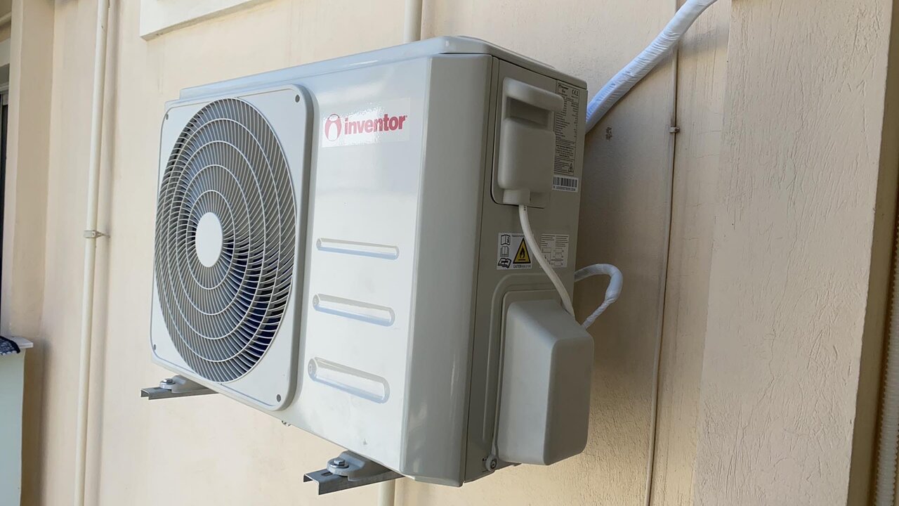

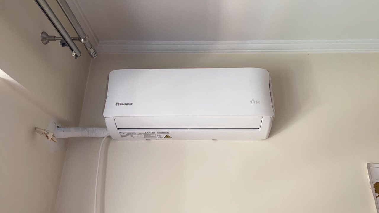

Έγινε η εγκατάσταση του Inventor Aria 9000 btu σήμερα. Περιμένω και το HS110 την Παρασκευή για να δω μετρήσεις και συμπεριφορά.
7 λεπτά πριν, Locko είπε
Εγκατάσταση από τα lidl.
Το μηχάνημα παίρνει παροχή από έξω αλλά για να γλιτώσει καλώδιο έχει στριμώξει καλώδια στην εσωτερική κλέμμα. Μετά αναρωτιούνται γιατί έκαψε πλακέτα.

1 ώρα πριν, Lofarek είπε
Λοιπον το εσβησα  Ανθρακες ο θησαυρος...😠😠😠😡😡😡
Για τους μετρητες που ελεγα ...
Πωωωωω, εντελώς αθόρυβη η εξωτερική.
Για τα πριζακια μη σκας. Για τα λεφτά τους και πάλι που δείχνουν κάτι.

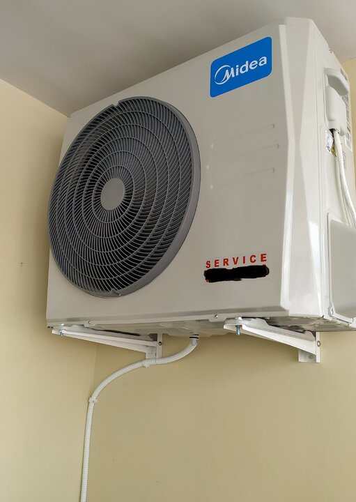

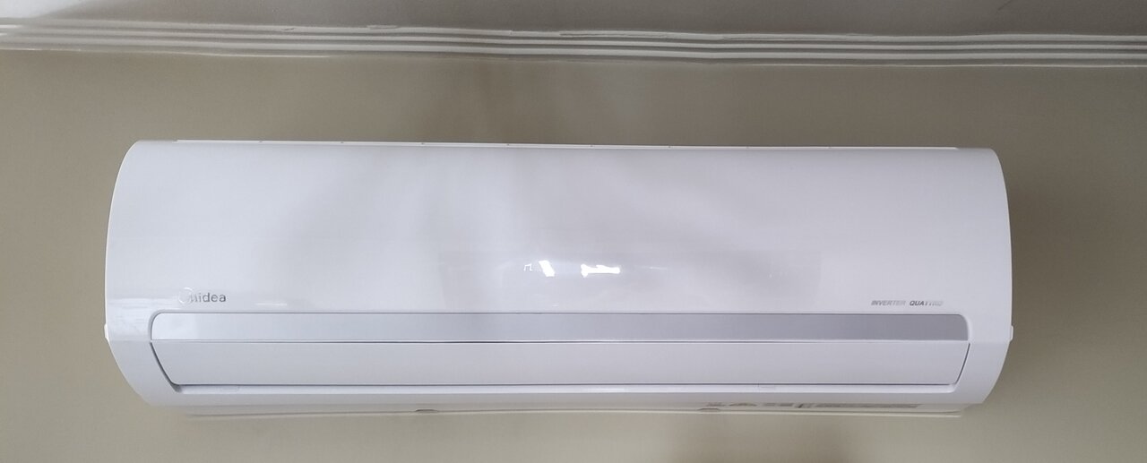

Τελικά αγοράστηκε το midea.
https://www.fgeurope.gr/el/products/prime-2018-24kbtu
Ευτυχώς ο φόβος που είχα πως θα έκανε σαν αεροπλάνο, δεν επιβεβαιώθηκε. Είναι σαν το 9άρι toyotomi που έχω σε θόρυβο. Βέβαια θα περιμένω όταν ζοριστεί να δώ το αποτέλεσμα.
Λάστιχα αντικραδασμικά στη βάση δεν έβαλε ο εγκαταστάτης, επειδή είναι μπετό εκεί που μπήκε και όχι διπλός τοίχος. Κραδασμούς δεν είδα.
(Στη φωτογραφία, έσβησα το τηλέφωνο του service.Δεν ήξερα αν πρέπει να φαίνεται)....
