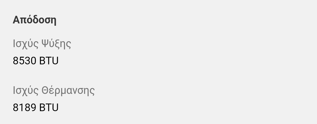

15 ώρες πριν, Lofarek είπε
Εχω κουμπωσει αλλον μετρητη (αλλη μαρκα) πανω σε αυτον και μετραγα το ιδιο πραγμα και οι δυο ειχαν την ιδια μετρηση...εχω τρεις διαφορετικους μερτητες πριζας σπιτι. Αλλα το θεμα ειναι οτι το λενε και οι προδιαγραφες του σε πληρως ευνοικες εξωτερικες θερμοκρασιες οπως ειναι αυτες που ειμαστε τωρα 60w min για ψυξη και 120 w για θερμανση. Και αυτο ειναι μια μεση προς καλη  σειρα της daikin σκεψου τι "παπαδες" αποδοση vs καταναλωση θα εχει το sarara...
Για τους μετρητες που ελεγα ...
16 ώρες πριν, liakjim είπε
Για το Daikin μην έχεις αμφιβολίες. Τόσο δίνει και η ίδια η Daikin αν δεις τον πίνακα. 120 στη θέρμανση και 60 στη ψύξη.
Για τα 49 του kuro το παραδέχομαι ότι δεν τα πολύπιστεύω.
Και ενα τεστακι θορυβου στα 230w ψυξη ρυθμιση για 18 βαθμους μεσα σε οχι eco αλλα σε silent mode για την εξωτερικη μοναδα
1 ώρα πριν, liakjim είπε
Μήπως έχει δει πόσο σου καίει στο 18άρι kuro;
Οχι, δεν το εχω μετρησει ποτε και το χρησιμοποιω μονο για ψυξη. Ασε που ειναι συνδεμενο πανω στον πινακα..
