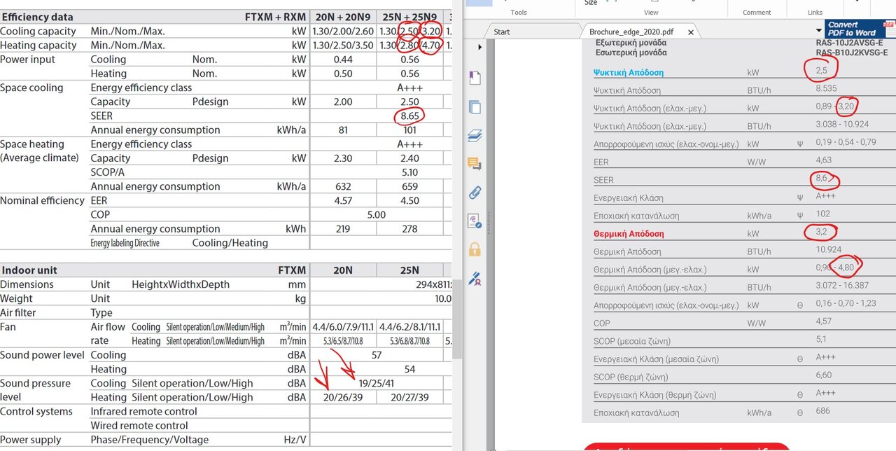

Δεν βγάζω άκρη, πολύ περισσότερο στο site της Daikin
best price:
8 λεπτά πριν, guzel είπε
Εγώ καταλαβαίνω ότι έχεις χάσει τον ύπνο σου και βρίσκεσαι σε πανικό με τις καταναλώσεις που είδαμε.
Διαφορετικά θα είχες βρει αμέσως τα στοιχεία στο daikin https://www.daikin.gr/el_gr/products/FTXM-N---RXM-N9.html
Για να δούμε :
Ψέμα ένα : είναι 2.5KW σε ψύξη, όσο και το edge και 2.8 σε θέρμανση δλδ 9553.9Btus.
Επίσης ανεβαίνουν το ίδιο και τα 2 σε ψύξη , στα 3.2KW και σχεδόν το ίδιο σε θέρμανση , στα 4.7 και 4.8KW .
Θόρυβο εσωτερικής βλέπω το ίδιο , στα 19dB.
Άρα.
SEER , ιδια.
SCOP , πλεονέκτημα το Edge σε θερμό. Σε average είναι το ίδιο.
Χαρακτηριστικά. Το Daikin έχοντας ιονιστή, wifi, αισθητήρα παρουσίας, έχει το edge (lol).
Εγγύηση, το edge υπερισχύει. Αν το daikin έχει 5 έτη όντως, είναι μικρή η διαφορά.
Aftersales, δεν ξέρουμε. Μπορεί παρόμοια.
Οπότε, αν κάποιος θέλει ψύξη και χαρακτηριστικά, πάει στο daikin.
Αν κάποιος θέλει θέρμανση και εγγύηση, πάει στο edge.
Είναι κ το θέμα της τιμής, όπου το edge πλεονεκτεί.
Συνολικά, αμφότερα φαίνονται πολύ καλά αιροκοντίσιονς.
Να βάλει και κάποιος το edge με μετρήσεις, να δούμε τι ψάρια πιάνει μιας και το perfera είναι εντυπωσιακότατο.

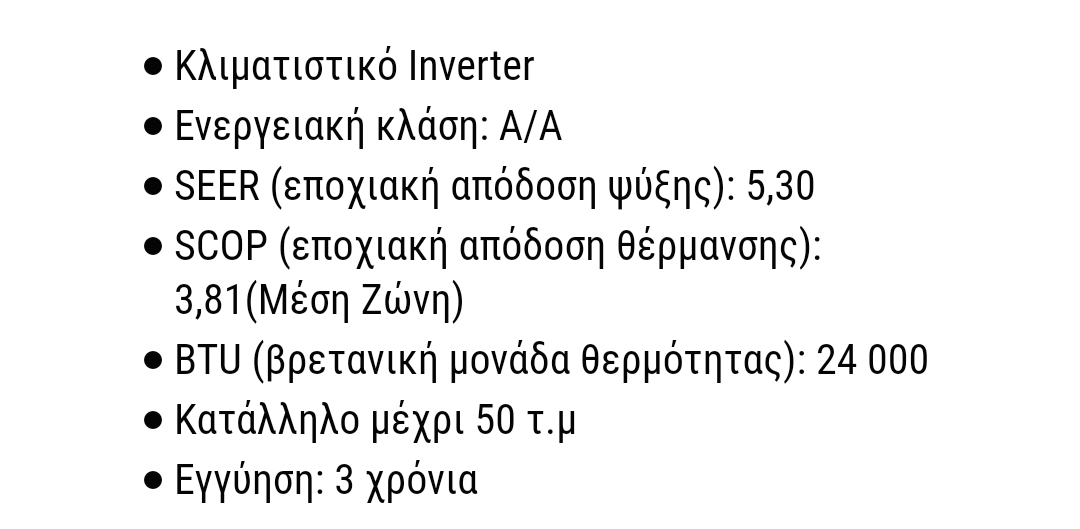

51 λεπτά πριν, guzel είπε
?:wacko:
Εχεις πλακα.
Συγκρινεις το ftx-p  με τι?
Με τα Suzumi της ιδιας εποχης που εβγαζε η Τοσιμπα? Εβγαζε 24αρι Suzumi τοτε?
Απο τους καταλογους των εταιρειων του 2017.

Σ' ευχαριστώ για την επιβεβαίωση. Άρα τεχνικά είναι πάνω κάτω ίδια.
Προσωπικά αντί το μάτι (ifeel στην ουσια) θα επέλεγα εγγύηση και after sales Toshiba , έχει και καλύτερη τιμή.
Το λύσαμε και αυτό :)
12 λεπτά πριν, guzel είπε
Το μάτι που λες, δεν είναι ifeel.
Ξεχνάς ιονιστή και wifi. Πόσο έχει το module στην Toshiba. 80€ ;;;
Tα aftersales δεν μπορεις να τα συγκρίνεις, μιας και δεν ξέρεις ποιο είναι καλύτερο.
Οπότε, τι έλυσες ακριβώς;
