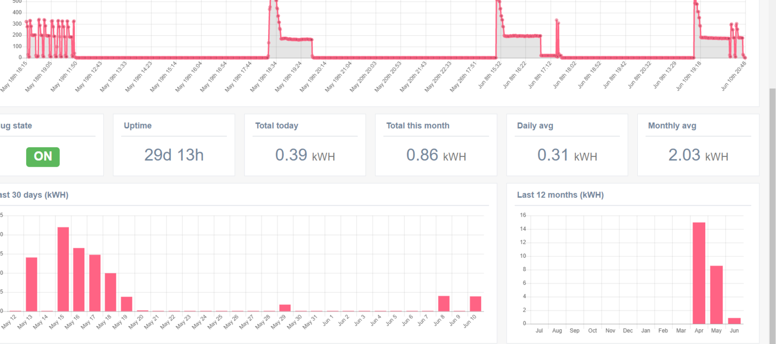

στην θερμανση δεν ειδα διαφορες , τωρα στην ψυξη οταν θα αρχισουν οι καλες οι ζεστες θα το δουμε γιατι εδω υπαρχει και μια σχετικα μεγαλη διαφορα στο seer
Επεξ/σία από dimostr
Μόλις τώρα, dimostr είπε
Τον Μαρτιο τι διαφορα ειχαν σε kw?
2 λεπτά πριν, rbx1000 είπε
δεν δειχνει στα σχεδιαγραμματα δειχνει απρ μαιο ιουνιο , εχω τροπο να δω μεσω  tp link για τον μαρτιο ?

1 λεπτό πριν, dimostr είπε
Κατω εχει μπαρες ανα μηνα.
Αν πας τον κερσορα πανω σου βγαζει νουμερο.
Δες τι διαφορα ειχαν τον Γεναρη που δεν εκλεινε το Νταικιν και τι διαφορα τον Μαρτιο.

αυτο εννοω , εμφανιζει μπαρες απο απριλιο και μετα , ειχα κανει ενα reset καποια στιγμη γιατι αλλαξα κωδικους στο router και τα εκανα παλι απο την αρχη τα μπριζακια
Αν ειχες κανει reset στις μπριζες δεν...🤥
Ρε φιλε 15 κιλοβατωρες τον Απριλιο?
Σε ολα εχω 100+!

δεν υπηρχε διαφορα παντως που να ηταν αξια σημασιας αλλιως θα το θυμομουν
3680 kwh τετραμηνο με τα 3  κλιματιστικα οταν σε προηγουμενες περιοδους ειχα περιπου στις 1600 kwh χωρις κλιματιστικα  και με την εταιρεια ρευματος που εχω μιλαμε για πολυ οικονομια σε σχεση με την προηγουμενη μορφη θερμανσης που ειχα
8 λεπτά πριν, rbx1000 είπε
εχω καλες μονωσεις

Άρα σου λέει, αν το βάζεις 22 και φτάνει 18 δουλεύει για λίγο και κλείνει και ξανανοιγει κτλ είναι μια ΈΝΔΕΙΞΗ. Έλεγξε γιατι το κάνει..Πως όμως ξέρεις ότι η θερμοκρασία που έχει πάνω στο κλιματιστικό είναι πχ <22 ..? Άρα πρέπει να βάλεις θερμόμετρο πάνω να το ελέγξεις.. Για αυτό ούτε αυτό είναι είναι εύκολο για τον μέσο χρήστη.
Όπως είπα το ελάχιστο όριο  σε λεπτά ειναι τρία..όσα κάνει το Daikin. Αν μπορούσες να αφαιρέσεις αυτή την ασφάλεια θα έβλεπες ότι  ίσως θα έκλεινε/άνοιγε συνέχεια (χωρίς το delay)
Προσωπική εκτίμηση είναι κάτι παίζει με τον αισθητήρα και την θέση του πάνω στην εσωτερική μονάδα...
Και ότι τα συνεχόμενα on/off ειναι κακό για την ζωή του μηχανήματος..
https://www.youtube.com/watch?v=yK6hra2QSvw
Εχω δειξει εδω οτι στο οριο ανοιγοκλεινει ανα 3λεπτο επειδη αυτο χρειαζεται να κανει για να συντηρησει τον χωρο και να εχει και τη δικλειδα ασφαλειας.
Αν δεν ανοιγοκλεινε θα ειχαμε το φαινομενο του Ιζουρου που δεν εκανε on/off αλλα κρυωνες περιμενοντας να ξαναπαρει μπρος.
Anyway, θα δουμε.
Ο τεχνικος του ειπε οτι ειναι ενταξει.
Κατσε να πανε και στον @liakjim και βλεπουμε.
