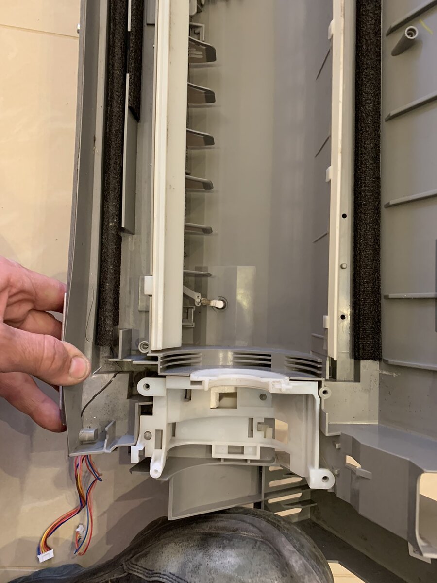

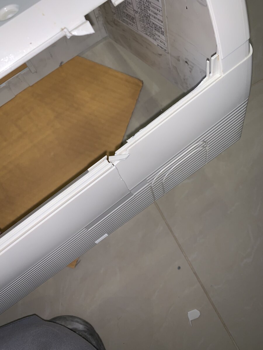

Στις 16/6/2020 στις 11:32 ΜΜ, liakjim είπε
Από τότε που πήρα το carrier, δείχνω 5 χρόνια νεότερος...😄
Σήμερα έκανα service.

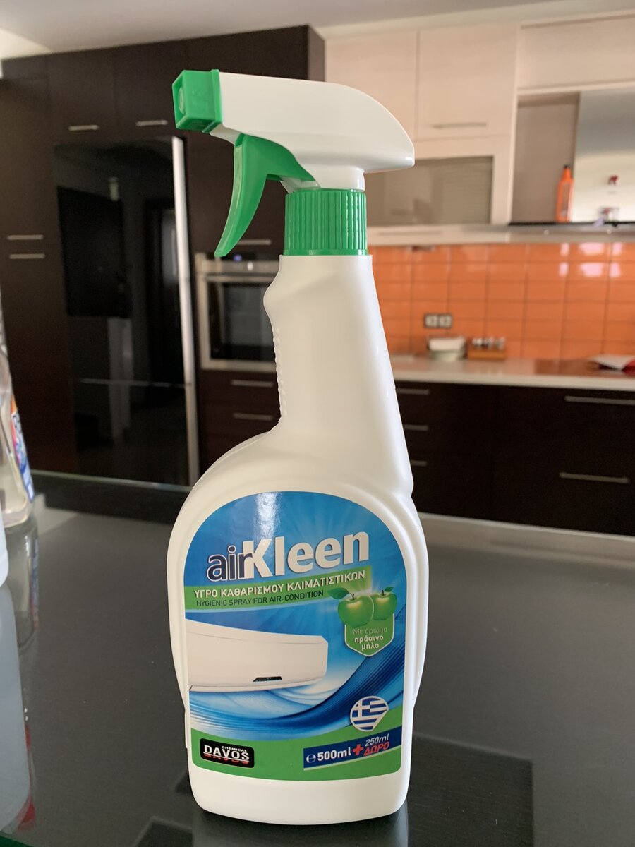

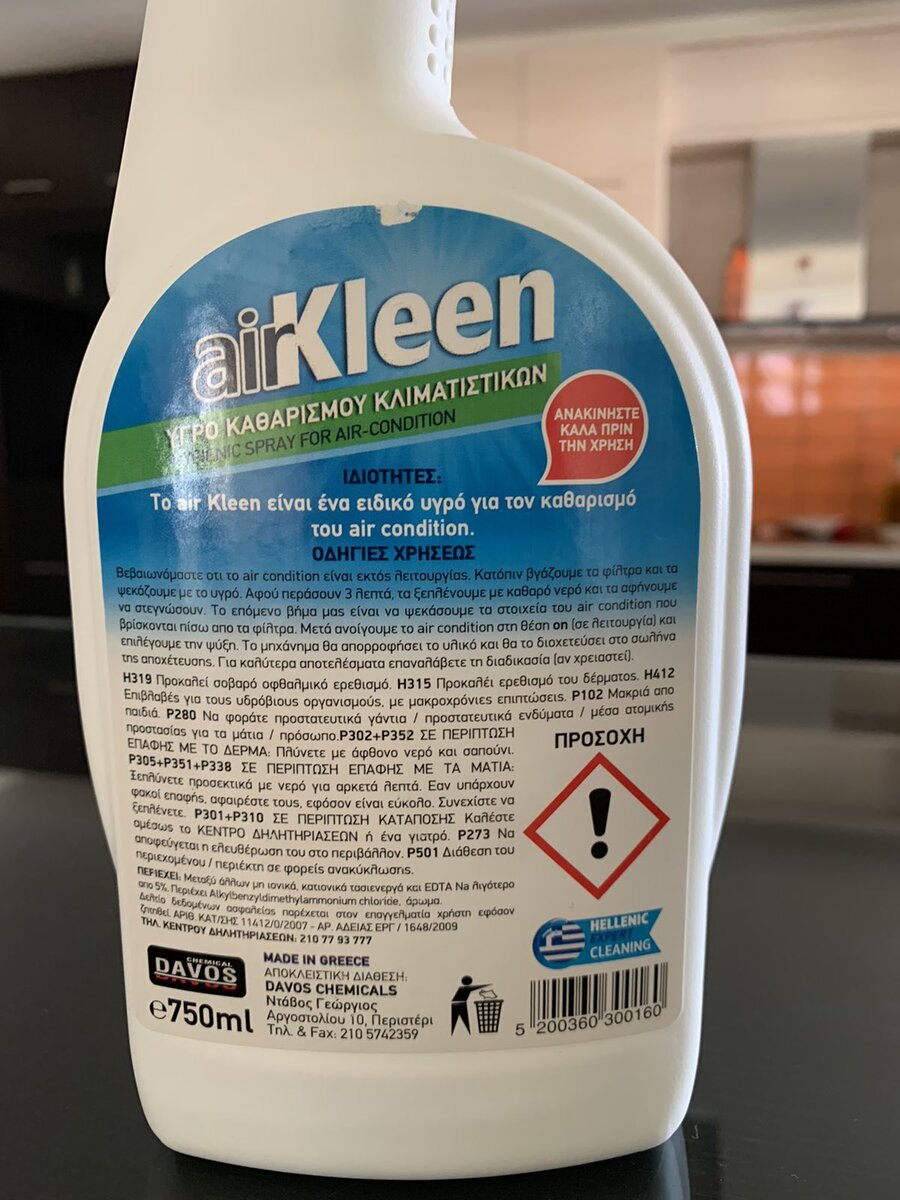

Πιάσαμε κουβέντα με τον ψυκτικό και έφερα την περίπτωσή σου.
Υπάρχει μια πιθανότητα να έχει χρησιμοποιηθεί ακατάλληλο απολυμαντικό.
Ένα από αυτά που φαίνεται στις φωτογραφίες που μου έστειλε, έχει δημιουργήσει πολλά προβλήματα με πλαστικά που γίνονται ψαθυρά και σπάνε εύκολα:
0-02-0a-25f22ac865c1c30588686c46d0f7d535dd44d5c346ecf9296970e8bc309abeab_4bc2c773.jpg.9570325b6deb397b46b37eb5694663a0.jpg0-02-0a-bd9a35db6b1ee618828459410259b109c6ec3104570e50bf2c4e6ba9d86dd11e_3407562b.jpg.9520e10fe54e896d8b97774da884d48a.jpg0-02-0a-00ed659ac1dd1badf3ea18394d1548ead82adaf5c581e83e1a7d432e93302c09_a2bce48b.jpg.18dd8f44d95230714ac8840fab15231d.jpg0-02-0a-218d2f71bf18a6394a4add789bc213aa8e86b14d6f858128700ef8668fd67370_38dd8f3d.jpg.4deba3a272ad8ce0f46d2813027eea13.jpg0-02-0a-ab6b522a81467f84f2b0ab711973ac2787deaf2c8f42e3220371bf93e97f346d_138c31c7.jpg.12bd21bcd0af974c7279e6eb3efbd2c5.jpg0-02-0a-614a4055cc2f966720dd811f050e701c2a8d5b86591c745ee2683c54cf4c504f_4f39a979.jpg.097736fbe2f627acaa3ef5329ede56c6.jpg0-02-0a-cb75c5d8374775ff78ec4910dcc0c3e346264744c31babcc625f0243bf727c55_55aef32f.jpg.e084f3b4c704f4e4fd17deff829619d5.jpg
Ψαθυρο (εκ του ψαμμος - αμμωδη αλατα  "ψαμμιαση" ) και ολκιμο δεν ξερω αν εχεις δει την προηγουμενη απαντηση μου στο profile σου (μαλλον δεν την κρατησε γιατι εγινε απο κινητο) αλλα αυτο το λεξιλογιο  καταδεικνυει την "μηχανολογική" σου καταγωγή...
Δεν παιζει ομως να σπασει εκει γιατι εκει δεν πηγε σπρει.
Αντιθετως οι θορυβοι διαστολης και τα τριξιματα στην θερμανση ηταν κατι το οποιο συνεβαινε απο την αρχη . Αυτο δειχει και την χαμηλη ποιοτητα υλικων η μονταρισματος η και τα δυο.
Παρεμπιμπτοντως ο βαθμος διαστολής του πλαστικου στο συγκεκριμενο σημειο πριν την θραυση κατα την λειτουργια της θερμανσης ηταν κατι παραπανω απο εμφανης. Απλα ηταν θεμα χρονου
Ω  γεγονε γεγονε from now on ,Τι μπορούμε να χρησιμοποιούμε εναλλακτικα για καθαρισμο "πρωτου κλιμακιου"?

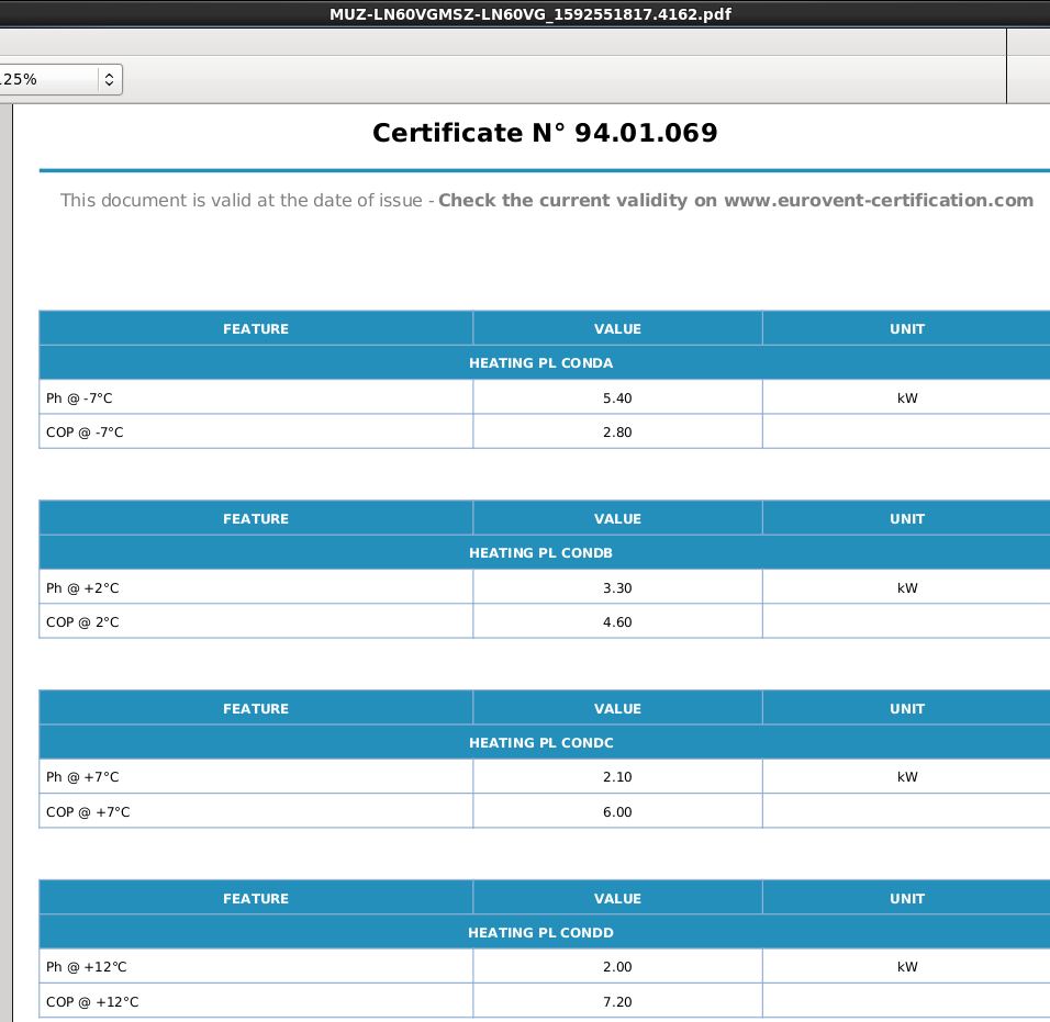

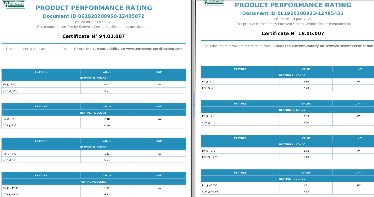

Βρήκα τα πιστοποιητικά από eurovent
Στο πρότυπο έχουν τα EER μέχρι τους 30C, όχι πιο πάνω.
Το LN είναι πάνω όπως φαίνεται στη φωτογραφία και το edge κάτω.
Βλέπουμε ότι το LN έχει σαφώς μεγαλύτερο EER στο 5.4 έναντι 4.9 του edge, άρα το mitsubishi και βάσει προτύπου  είναι πιο οικονομικό σε ψύξη :

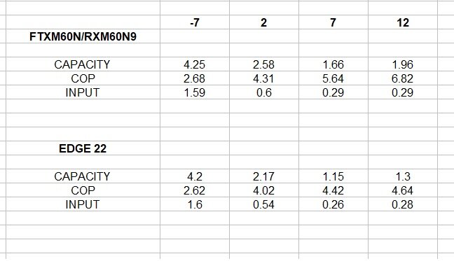

A ωραία, και έψαχνα τόση ώρα να βρω eurovent για το M . Υπάρχει του Ν .
Σε ψύξη ισοπαλία σε EER, αλλά σε COP το edge είναι αρκετά μπροστά σε σχέση με το daikin Screenshot-67.png.9bf97c7ed4acfe7d43bb8e99826148bd.pngScreenshot-66.png.3b8653f2d1bdb89beb885bd68b4b81e7.png
Βάζω και το mitsubishi σε θέρμανση .
Ψιλο-ισοπαλία σε θέρμανση αν και επειδή το mitsubishi το υπολογίζει σε μεγαλύτερο φορτίο άρα σε δυσμενέστερη κατάσταση, νομίζω ότι του δίνω ένα μικρό προβάδισμα (αν και παρόμοια)

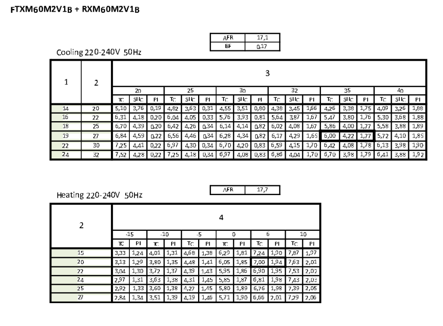

Δεν ξέρω τι άλλο να πω.
Χρησιμοποίησε ελεύθερα το διάγραμμα που ανέβασα να το δει ο ψυκτικός ή για να στείλεις κανά email στη daikin.
