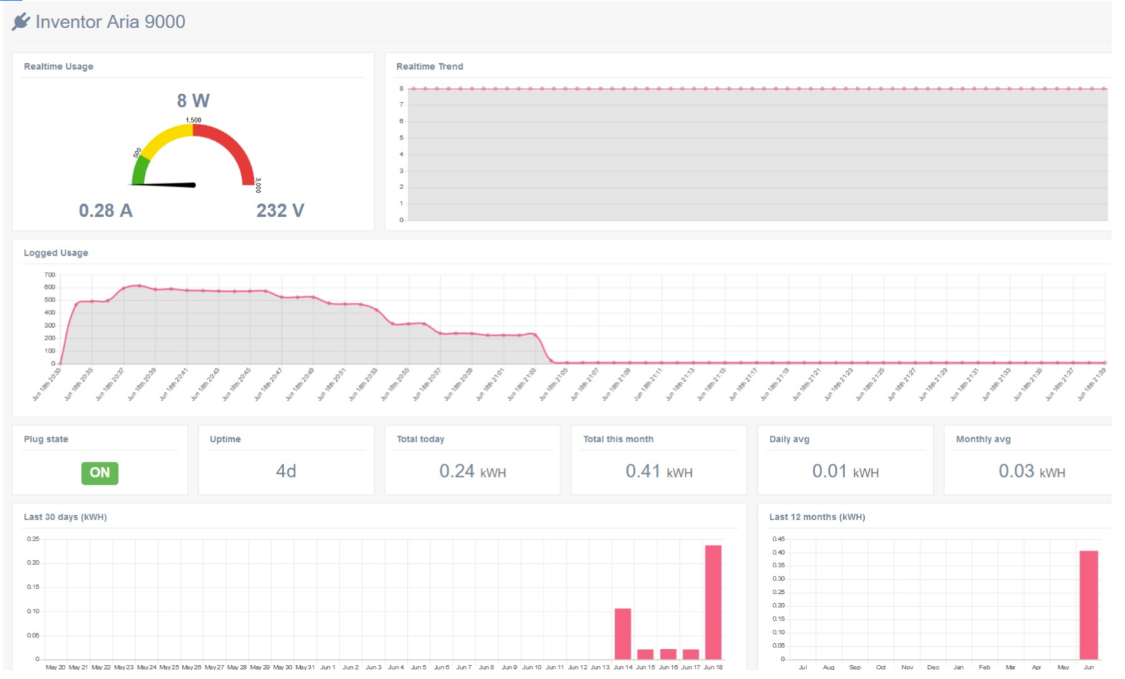

Έκανα τις πρώτες μετρήσεις χθες στο Aria. 29 εξωτερική - 29 εσωτερική και ζητούμενη 25 με Follow Me ενεργοποιημένο. Κατέβηκε το δωμάτιο πρώτα μέχρι τους 23-24 βαθμούς και όταν σταθεροποιήθηκε στους 25, έπεσε στα 8W.
Επεξ/σία από Locko
Στα inventor/midea να πω οτι χωρις follow me δουλευει Καλύτερα(πεφτει σε ποιο χημηλα watt)
Dimostr μηπως να το δοκιμαζες να δεις εαν πεφτει και αλλο και δεν κανει αυτες τις κορυφες;
6 λεπτά πριν, Locko είπε
Έκανα τις πρώτες μετρήσεις χθες στο Aria. 29 εξωτερική - 29 εσωτερική και ζητούμενη 25. Κατέβηκε το δωμάτιο πρώτα μέχρι τους 23-24 βαθμούς και όταν σταθεροποιήθηκε στους 25, έπεσε στα 8W.
Σιγουρα πεφτει ποιο κατω, πιθανολογω οτι ο ανεμιστηρας ηταν στο auto? Στην εφαρμογη θα σου εδειχνε οτι κατέβηκε στους 23 γιαυτο εκοψε,το 25 που το ειδες? Εχεις θερμομετρο?
Ψιλοχάλια.
