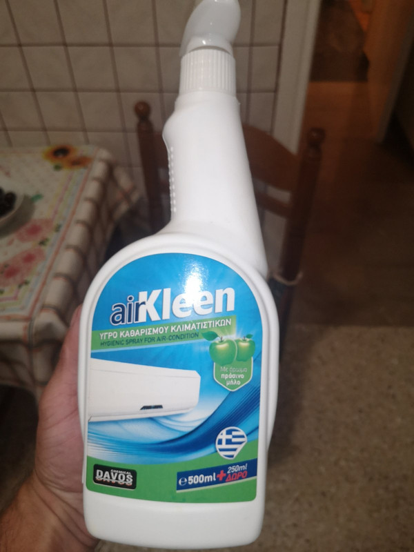

Μιας σε είπαμε σπασμένα λεκανακια.
Το Airkleen ξαναχτυπά

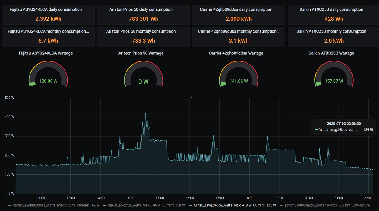

Στις 3/7/2020 στις 9:13 ΜΜ, dimostr είπε
Αρκετά περίεργο το Shorai. Άνοιγες παράθυρα , πόρτες;

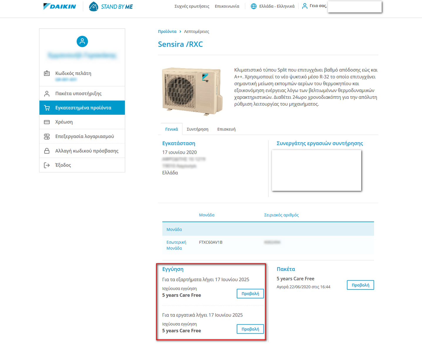

Στις 5/7/2020 στις 12:52 ΠΜ, MAN0U είπε
Παιδια καλησπέρα,
Σχετικά με την εγγύηση της Daikin και επειδή πρόσφατα εγκατέστησα ενα FTXC60B απο συνεργάτη Daikin έχω να πω τα εξής:

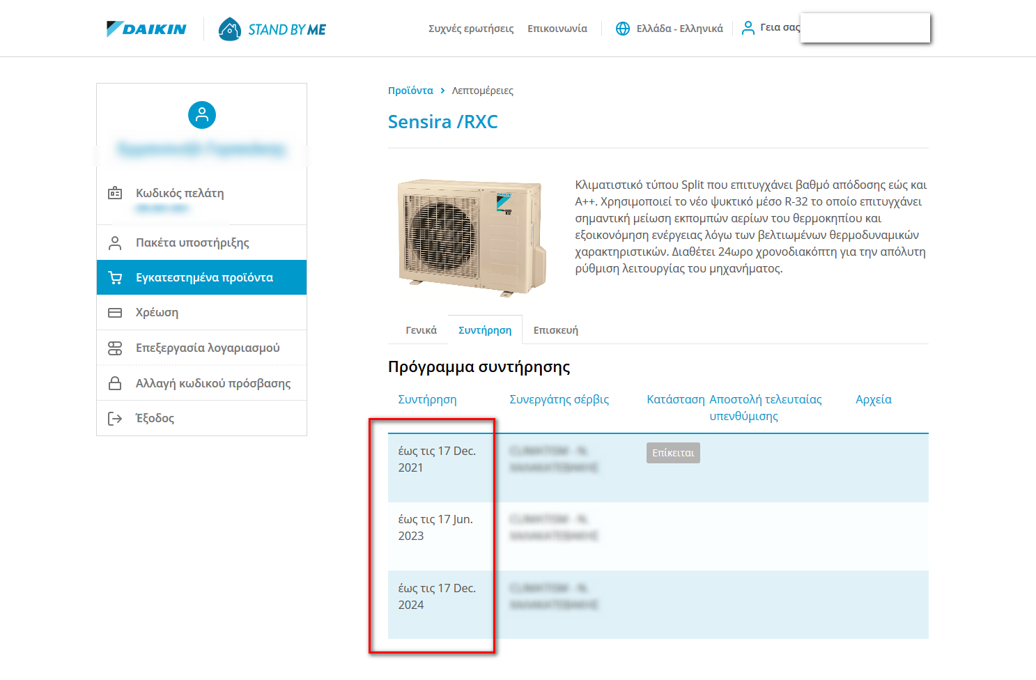

Η εγγύηση όντως επεκτάθηκε στα 5 χρόνια από τον μαγαζί
και προϋποθέτει ετήσιες συντηρήσεις (αλλά μέσα απο το Daikin Standbyme βλέπω οτι είναι 3 αντί για 5...

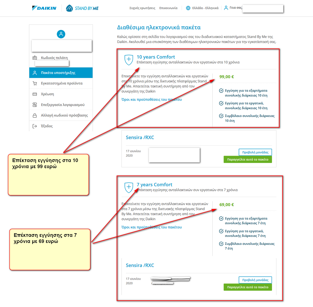

Και για όσους θέλουν επέκταση σε 7 ή 10 χρόνια μπορεί να γίνει με 69 ή 99 ευρώ αντίστοιχα.
Άρα εγώ το μηχάνημα το πήρα 870 και 70 το wifi module, σύνολο 940. Εαν ήθελα έδινα και 100 ευρώ και με σύνολο 1040 ευρώ θα ειχα μηχάνημα 22.000 BTU με καλά SCOP και SEER (Eurovent), με WiFi και 10 χρόνια εγγύηση.
Οι εντυπώσεις μου εως τώρα είναι οτι το μηχάνημα είναι αρκετά καλό και ίσως μεγάλο τελικα για τον χώρο μου (40τ.μ.), δρόσισε πολύ γρήγορα ακόμα και στο 26 με 37 εξωτερική, είναι ολίγον τι θορυβώδες και μέσα (στο Quiet είναι ΟΚ) αλλά και έξω (θα πάρω decibeloμετρο σύντομα).
Το app είναι σχετικά μέτριο αλλά δουλεύει. Απο κατανάλωση δεν ξέρω τι κάνει διότι μπήκε σε γραμμή ρεύματος με δική του ασφάλεια λόγω απαιτήσεων σε ισχύ.
Αυτά από μένα για το Daikin.
