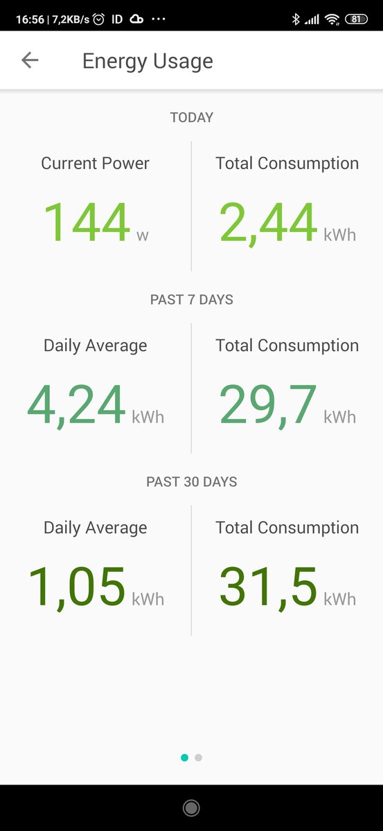

Το app είναι σχετικά μέτριο αλλά δουλεύει. Απο κατανάλωση δεν ξέρω τι κάνει διότι μπήκε σε γραμμή ρεύματος με δική του ασφάλεια λόγω απαιτήσεων σε ισχύ.
