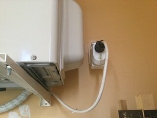

Απο αυτό εδώ και με μια εφαρμογή που κατέβασα στον υπολογιστή
Υπάρχει κάτι αντίστοιχο για τοποθέτηση σε ράγα πίνακα; Το κλιματιστικό παίρνει τάση κατευθείαν από μια ασφάλεια στον πίνακα χωρίς πρίζα.

18 λεπτά πριν, tasvar είπε
Φέρνεις ηλεκτρολόγο ( αφού και για μετρητή ράγας θες ηλεκτρολόγο) και εκεί που βγαίνει το καλώδιο για την εξωτερική μονάδα το κανεις έτσι, μπορεί ακόμα να σου βάλει την πρίζα και σε στεγανό κουτι εξωτερικής χρήσης
