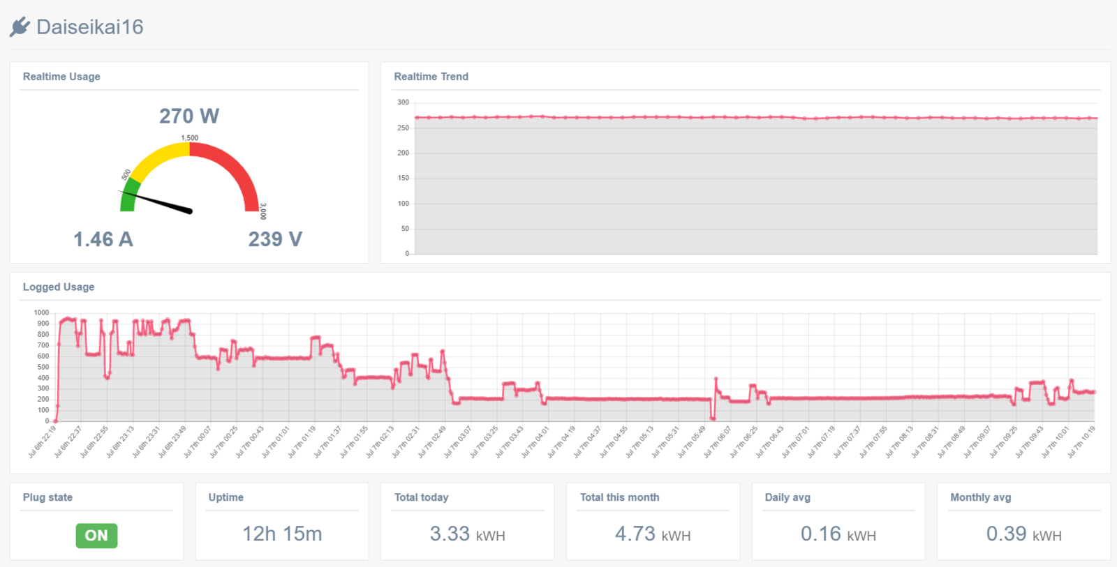

Μετα απο 12 ώρες συνεχούς λειτουργίας, 27 εσωτερική, 31,4 εξωτερική και ζήτηση για 25 η κατάσταση έχει ως εξής:

3 λεπτά πριν, mmike2503 είπε
Στην τελική για να πω την αλήθεια μου φαίνεται άτοπο να περιμένω μέρες για να έρθει το σπίτι σε ισορροπία, πχ επιστρέφεις απο διακοπες και το σπιτι ήταν κλειστό και έβραζε, θα περιμένεις 2 μέρες για να έχεις το αποτέλεσμα που θέλεις?
Δε θα περιμένεις δύο μέρες ,θα βάλεις το κλιματιστικό στη θερμοκρασία που θες 24 αυτό θα την πιάσει την θερμοκρασία αλλά θα την πιάσει καίγοντας πολύ ,
Αυτό που κάναμε τώρα είναι για να δεις αν το κλιματιστικό έχει επάρκεια και σε τι watt ισσοροπει
Μπορείς τώρα να το βάλεις 24 και να το αφήσεις και να δεις σε τι καταναλώσεις παίζει

Για να μην παρεξηγηθώ για το πως λέω αυτά που λέω, εγώ έχω στο νού μου τι μπορεί να γίνει μια ζεστή καλοκαιρινή μέρα, που θα έρχομαι σπίτι και θα έχει εξωτερική 34-36. Εκεί πιστεύω δεν θα πιάσει ποτέ τους 24. Αλλά άσε και τους 24. Θα πιάσει 26 με εξωτερική 36 και φούλ ήλιο όταν νύχτα στη ζήτηση για 25 ισορροπεί στους 27 με 28 εξωτερική? Με ότι κατανάλωση και αν βγάλει, ας τραβάει και 1300  watt.

Βρε μαζί σου είμαστε το θέμα είναι να βρεθεί λύση για να δουλευει αποδοτικά ένα μηχάνημα που κάνει ένα κάρο λεφτά ώστε να μη βγεις χαμένος ούτε από την κατανάλωση αλλά ούτε και από την πώληση, γιατί ένα μηχάνημα έστω και με μια μέρα χρήση χάνει σχεδόν το 50% της αξίας του

Απο αυτή την άποψη έχεις δίκιο. Πολύ απλά την πάτησα και να σου πω την αλήθεια το έχω πάρει απόφαση οτι θα χάσω λεφτά. Για εμένα αυτή τη στιγμή τα ερωτήματα είναι 2:
1)AP71VG η ASYG24KLCA
2)αν θα βρεθει άνθρωπος να πάρει το daiseikai απο εμένα στο 50% όπως λες αντί να πάρει ένα tcl.
Τα δεδομένα και τις καταναλώσεις τα ανεβάζω για να δώσω μια εικόνα απο το μηχάνημα στην ομάδα (δεν ξέρω αν το έχει κάποιος άλλος) και για να μάθω και γω 5 πράγματα απο την πολύ καλή συζήτηση που έχουμε.

Νομίζω ότι διυλίζεις τον κώνωπα και καταπίνεις την κάμηλον. Μια χαρά φαίνεται το κλιματιστικό για τον χώρο σου.

Μια χαρά είναι. Βάλε ζήτηση 24 και άστο non stop. Βασικά θα πρέπει να κλείσει από Σεπτέμβρη-Οκτώβρη. Έχεις ένα από τα κορυφαία inventers της αγοράς. Ως inventer έτσι θα πρέπει να δουλεύει. 24/7.

Πραγματική ερώτηση και όχι ειρωνία: Αν το βάλω 24 τι θα αλλάξει? Αφού ούτε τους 25 μπορεί να πιάσει. Επίσης αν το έχω να δουλεύει 24/7 όπως λες δεν θα καίει πιο πολύ απο το να είχα ένα μεγαλύτερο το οποίο θα ισορροπούσε πιο γρήγορα?
