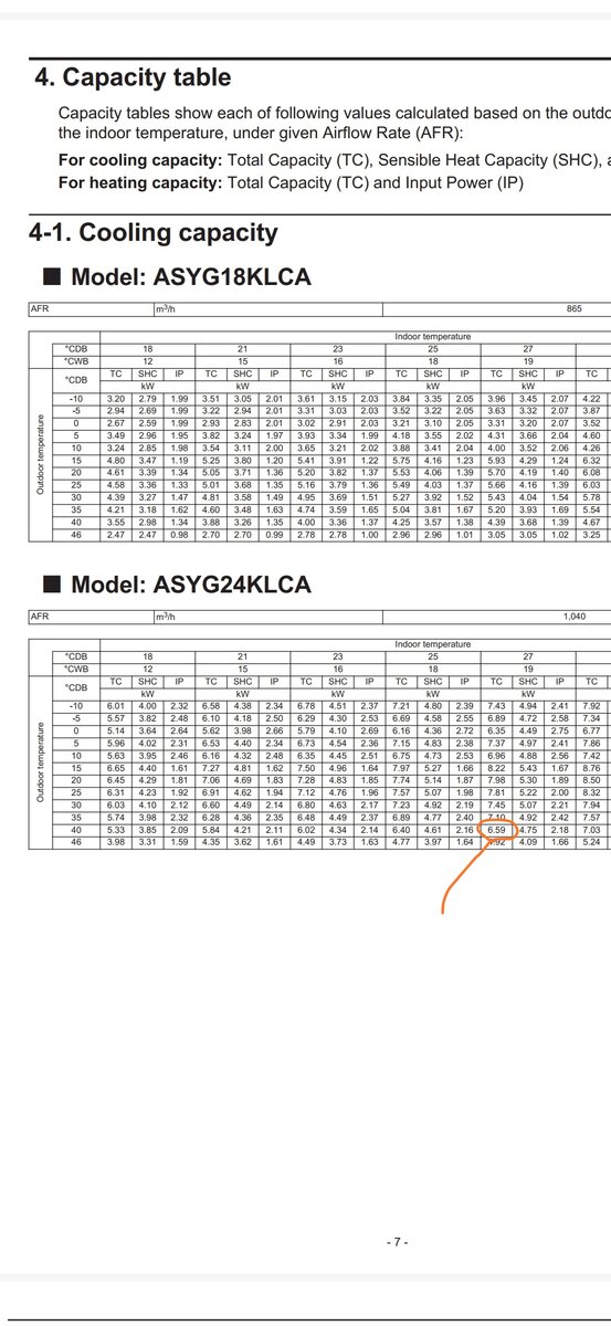

Για 24αρι με απόδοση και σε θέρμανση κοιτάμε asyg24kmta, asyg24klca, Mitsubishi ap71, edge , haier tundra green. Έχουμε πει τα προτερήματα και ελαττώματα της κάθε λύσης.
Καλησπέρα, είδα που σε άλλο μέλος ειπες για 24αρι haier tundra green. Εννοείς το AS68TEBHRA? Με μια γρήγορη ματιά είδα ότι τουλάχιστον στα χαρτιά πέφτει σε ψύξη πιο κάτω και από το asyg24klca (0.7 kW) και έχει συμπιεστή mitsubishi (αν και δεν ξέρω αν είναι rotary ή twin rotary).
Που χάνει? Αν έχει αναφερθεί στο νήμα βάλε μου ένα λινκ να μην γράφεις. Ευχαριστώ
Μόλις τώρα, mmike2503 είπε
Τα 0.7 είναι input watts ενώ στο asyg24klca τα 0.9 είναι capacity ( input watts 0.15).
Όπως καταλαβαίνεις είναι άλλο πράγμα.
Δεν θυμάμαι να έχει εμφανιστεί κάποιο μέλος με το 24αρι. Οπότε στην πράξη δεν ξέρω να σου πω πόσο ελάχιστα input watts έχει. Έχουμε σίγουρα θετικό feedback για το 18αρι. Έχει όντως Mitsubishi συμπιεστή ( μάλλον siam θα εννοούν).
Στα χαρτιά έχει από τα καλύτερα capacity . Καλό θόρυβο. Και καλή εγγύηση.

Όσοι θεωρούν την έλλειψη αυτόματης ενεργοποίησης ανεμιστήρα στο κλείσιμο της ψύξης για το asyg24klca σημαντικότατη ( προσωπικά δεν θα έλεγα ότι δεν θα το ήθελα), με κάτω από 10€ και δημιουργία scene , έχουν το επιθυμητό αποτέλεσμα :

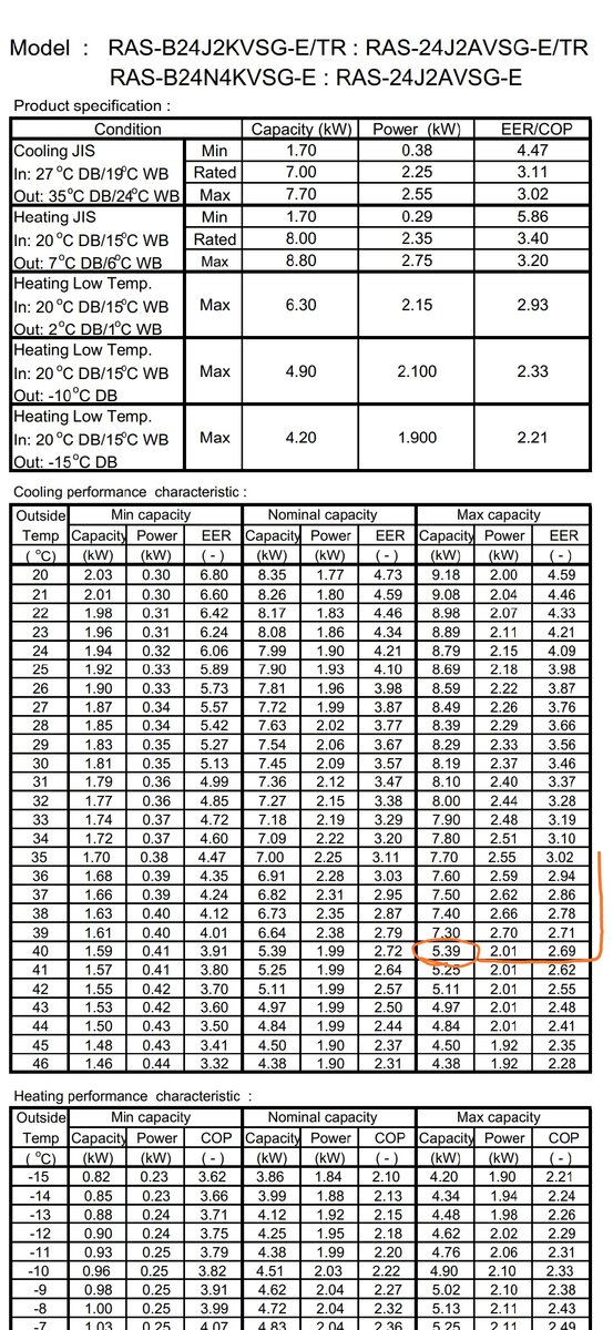

Bonus ένα κλιματιστικό με το capacity που θα καλύψει τον χώρο τους και όχι άλλα κλιματιστικά πχ το edge που στους 40C σηκώνει τα χέρια ψηλά .
Καλά μηχανήματα τα Toshiba αλλά εν έτη 2020 δεν πας πουθενά με 5.4KW capacity στο 24αρι. Οι περισσότεροι ενιαίοι χώροι στην Ελλάδα με 40αρια εξωτερική, θα μείνουν χωρίς ψύξη...
Προσωπικά θα επέλεγα την απόδοση από τα χαρακτηριστικά. Καλύτερα να έχω ψύξη και ας αναγκάζομαι να το γυρίζω χειροκίνητα σε λειτουργία ανεμιστήρα. Έτσι και αλλιώς, με 100W που πέφτει, δεν χρειάζεται να κλείσει και ποτέ 😉

55 λεπτά πριν, liakjim είπε
Ναι έχεις δίκιο δεν πρόσεξα καλά. Οπότε έχουμε το
Haier AS68TEBHRA capacity 2.2 έως 8.5 kW (7500-29000btu/hr) και input watts 700 - 2900Watt
Και το
Fujitsu ASYG24KLCA capacity 0.9 έως 7.7 kW (3000-26200btu/hr) και input watts 180 - 2740 Watt
Αν τα έχω καταλάβει καλά το haier με min capacity στα 7500 btu και min input watts 700 είναι πιο πιθανό να κάνει on-off αν ο χώρος ισορροπεί στη ζητούμενη με κάτω από 7500btu και δύσκολα θα πέσει κάτω απο 700 watt κατανάλωση ακόμα και στην ισορροπία?
Σωστά τα λες ως προς τις πιθανότητες on off.
Δεν ξέρουμε πόσο είναι τα ελάχιστα watts του haier ή δεν θυμάμαι να το έχουν πει. Λογικά θα είναι πολύ χαμηλότερα των επτακοσίων.

Ότι έχει να κερδίσει κάποιος στους 40 βαθμούς (που ελάχιστες φορές θα τους δει) έχει χάσει πολλά παραπάνω στους <39. Αφού στους 35 το edge έχει 7,70 όταν το Fujitsu έχει 7,10 ενώ στους 30 έχει μόλις 7,45 σε αντίθεση με τα 8,19 του edge.
Ξεκάθαρα πιο αποδοτικό για την Ελλάδα το edge με βάση τον πίνακα που παραθέτεις. Αν βάλεις και τα υπόλοιπα features, θόρυβο, εγγύηση κλπ νομίζω τα πράγματα είναι πολύ απλά και για εμένα δεν υπάρχει κανένας λόγος να αγοράσει κάποιος κλιματιστικό του 2018 αντί του 2020 ;)

23 λεπτά πριν, guzel είπε
Το capacity το θες στα δύσκολα. Στους 30 και 35 τί το συζητάμε; Έχει και 9.18 στους 20.... ας ανοίξουμε το παράθυρο που έχει άπειρο 😉
